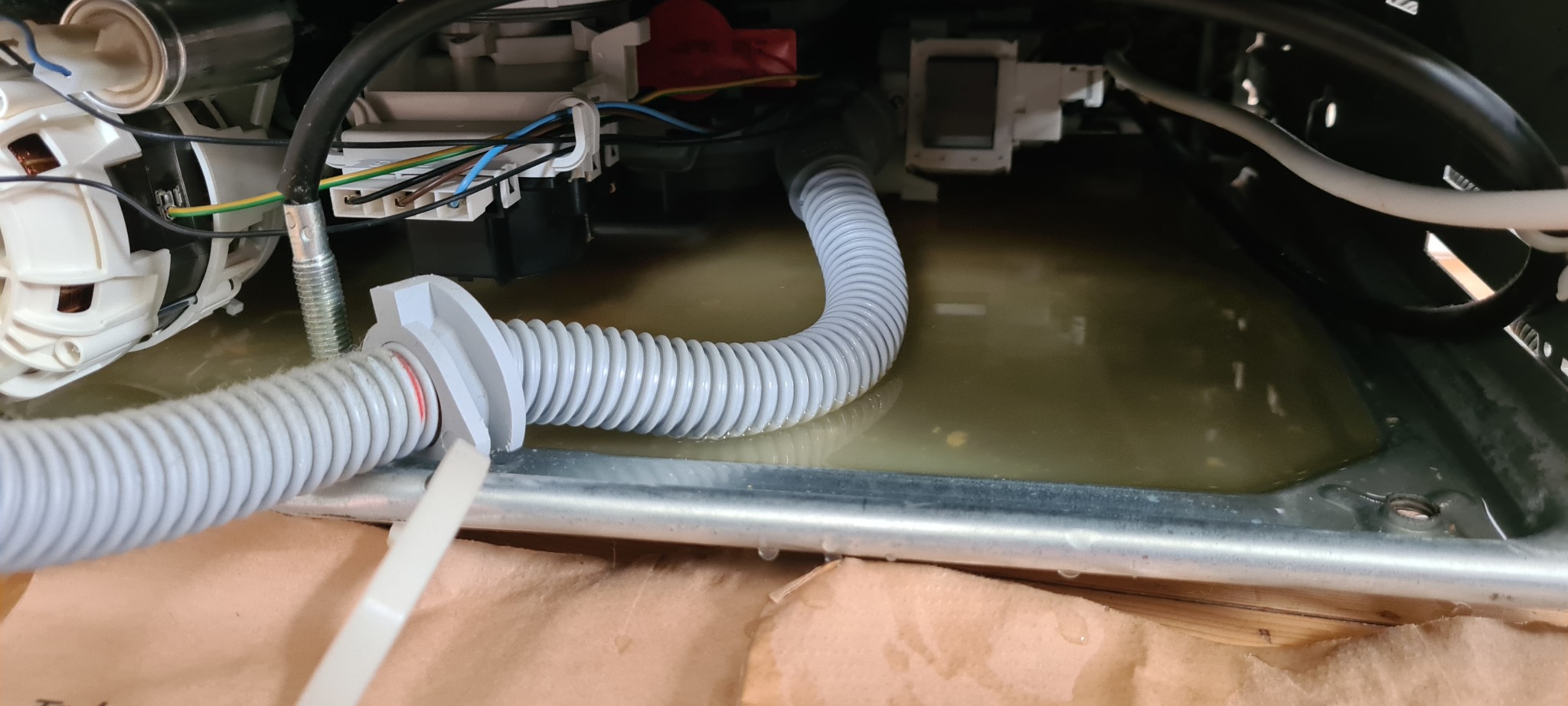

En hel del vatten kunde hittas på bottenplattan. Smutsvatten...
Funderar på att se hur den agerar när den startas upp. Om en läcka kan lokaliseras
Vid drift och första tömningen inget synbart läckage. Ska låta 2:15 timmars programmet rulla på. När felkod f10 startat har det varit mot slutet av programmet. Vid hittills 15 min drift syns inget onormalt.

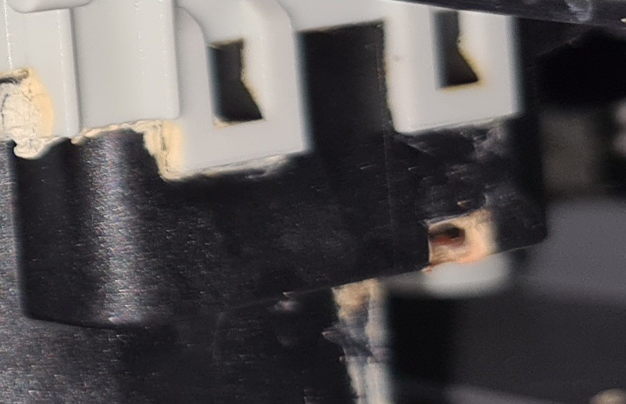

Att spolarmsväxlaren är kaputt känns givet då disk som ligger upp och ner inte blir ren. Varför den läcker och att det är så grisigt i maskinen är nästa fråga

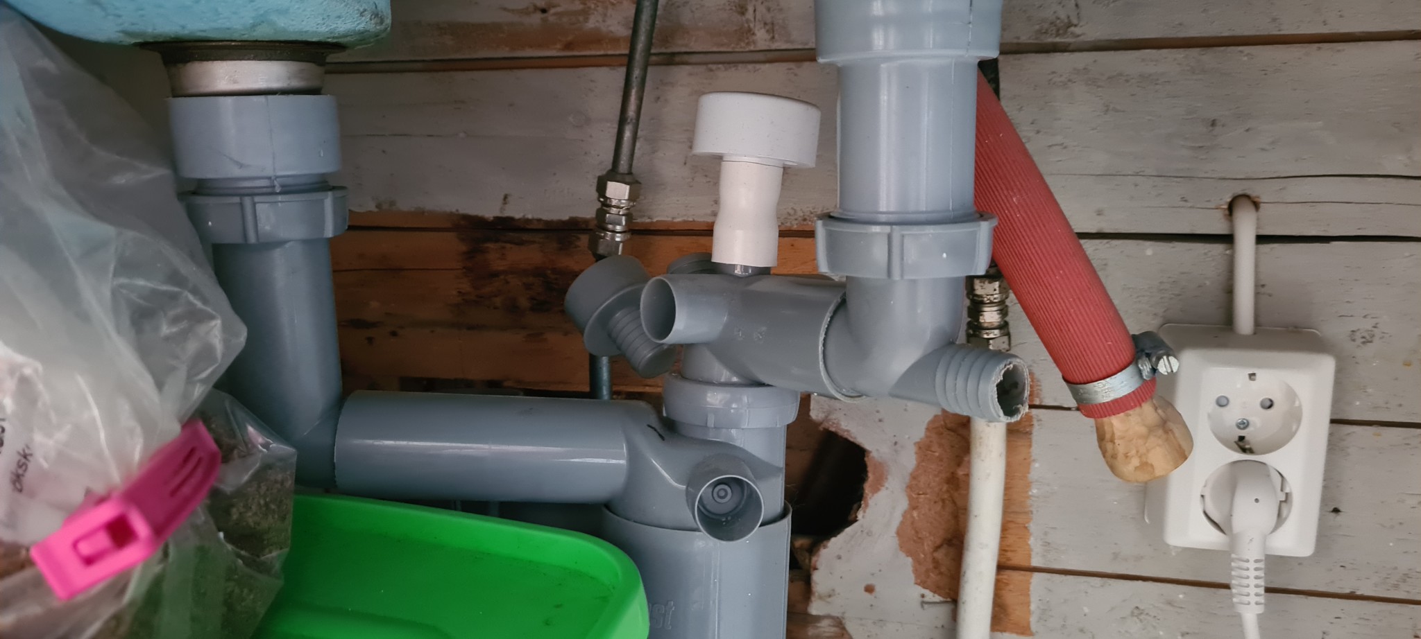

Inget läckage efter genomfört program och inga felkoder. Enda skillnaden mot tidigare är att Tömningsslangen lagt i en hink och inte varit inkopplad. Frågan är om det kan vara lite halvstopp i avloppsdelen som diskmaskinen kopplar till... Med detta så läcker maskinen någonstans med det tryck som uppstår vid tömning. Frågan är isf vars.
Foto på detalj på spolarmsväxlaren där jag tolkar den vitsmutsiga detaljen till höger nedanför det vita snäppet som hål i plasten. Konstigt att den inte läckte isf vid genomgånget program.
Program nr 2 körs nu med slangen inkopplad i avloppet för att se om det blir någon skillnad (rensade ej vattenlåset då jag ville ha samma förutsättningar som tidigare då den strulat)

jo det var den bilden jag refererade till innan då jag sa att spolarmsväxlaren var kapputtW wotan skrev:Foto på detalj på spolarmsväxlaren där jag tolkar den vitsmutsiga detaljen till höger nedanför det vita snäppet som hål i plasten. Konstigt att den inte läckte isf vid genomgånget program.

den växlar flera ggr under programmet din läcker dessutom har du otur så har det blivit kortis på elanslutningen.
om det är täppt i vattenlåset så kan den ev inte hinna tömma allt vatten och risken är att den istället tar in för mycket vilket kommer att rinna ut i botten som du ser här.
nu när du får mer mottryck när du monterar tillbaka salngen under diskbänken kan du kanske se läckor i sprickor på avloppslangen där den går igenom den bakre plåten, . töm och kläm på slangen samtidigt

Som synes på bilden så ser man gamla läckagespår i form av avlagringar. Har jag tur är det endast detta som felar.
