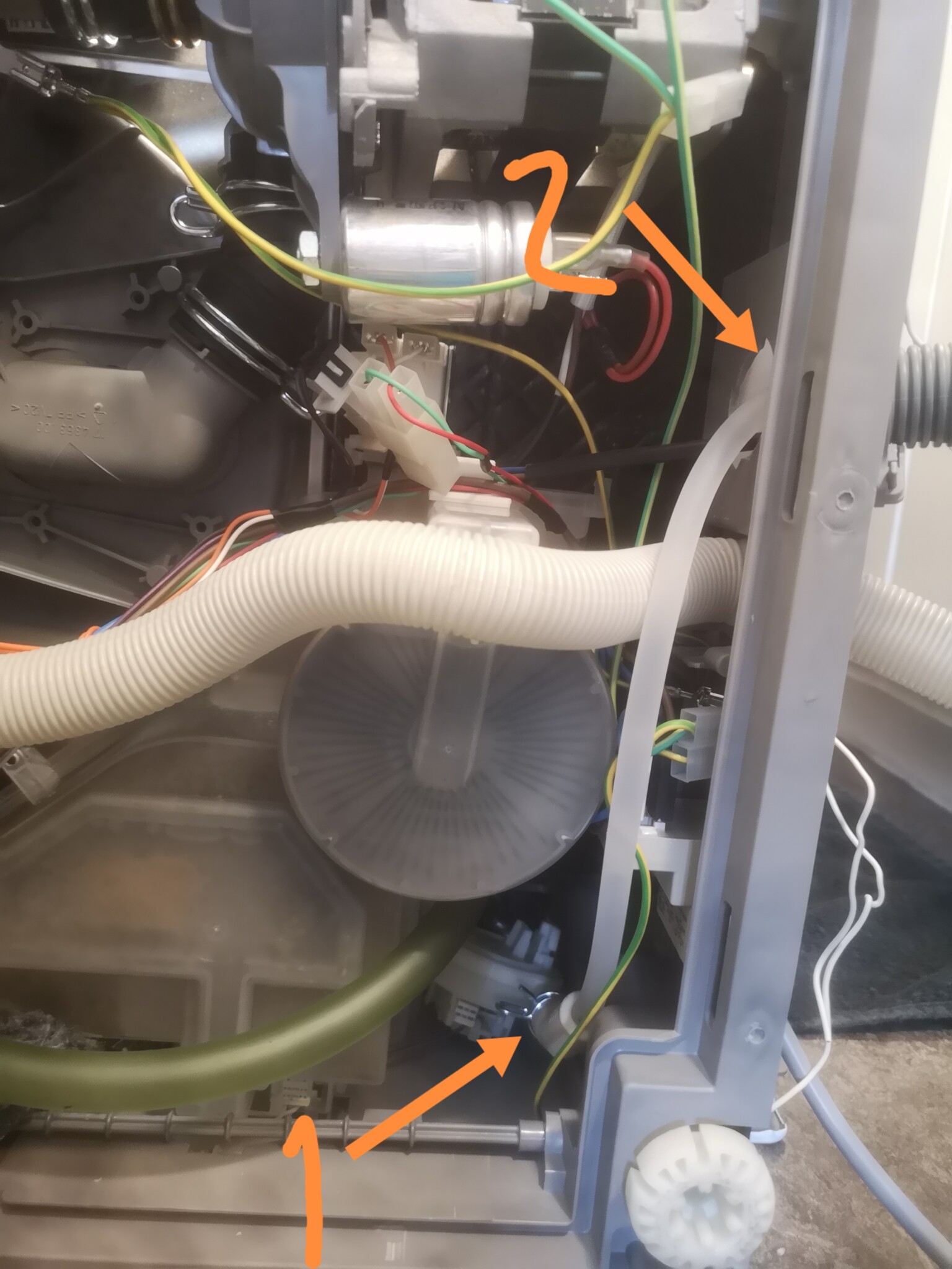

Hej! Jag bytte den där. Det är enklast om man lägger maskinen på sidan. Skrivar av båten på sidan av maskinen då kommer du åt lättare. Har tagit kort här. Nr 1 är klämman till vattenslangen och nr 2 är slgan som går till maskinen som sitter med klackar. Hoppas det hjälper er. Men det går lätt att byta.
risken med denna arcelik är när man lägger den på sidan att vattnet i slangen och tanken rinner in i kretskortet som sitter i sidan och då är det godnatt

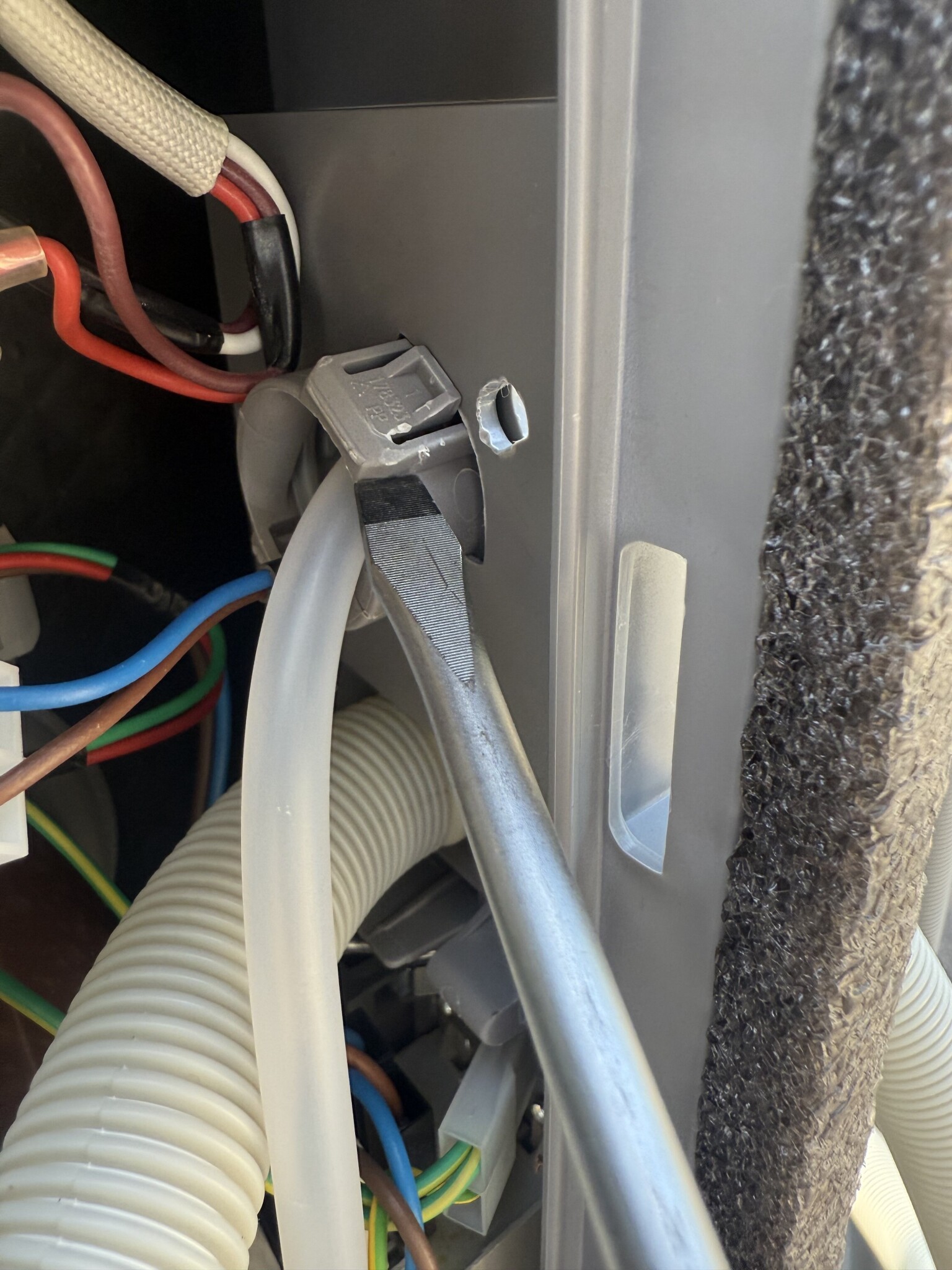

Har gjort samma byte och löste biffen. Tyckte dock inte att några bilder hjälpte så här är en bild på klämman.
Enligt mig så behöver du inte kriga i dem små hålen som man har tillgång från utsidan. Enklare att ta av botten direkt för du behöver ändå komma åt att byta sladdarna och det förstår jag inte hur man ska kunna göra utan att ta bort botten delen.
Den (botten delen) sitter fast med en skruv så tog ju 1 minut av få bort. Notera dock att det finns en sladd kopplad till botten, så var försiktigt när ni tar bort botten bara.
