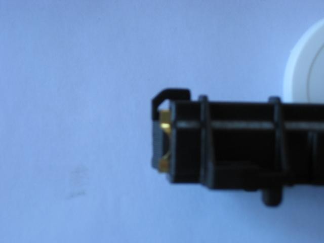

Ja bygeln ska bort. Jag monterade kolen först, och bröt sedan bort byglarna. Var lite rädd att kolen skulle skadas när de for ut, men de höll. Det är mycket lättare att montera om inte kolen är ute från början, och antar att det är så man ska göra. Jag hade bytt kol på motorer förut men aldrig sett lösningen med en bygel som håller kolen på plats. Hade varit bra om man fått med en liten instruktion. Du kan ju för säkerhets skull ringa o fråga om inte nån annan på forumet ger dig ett definitivt svar.
