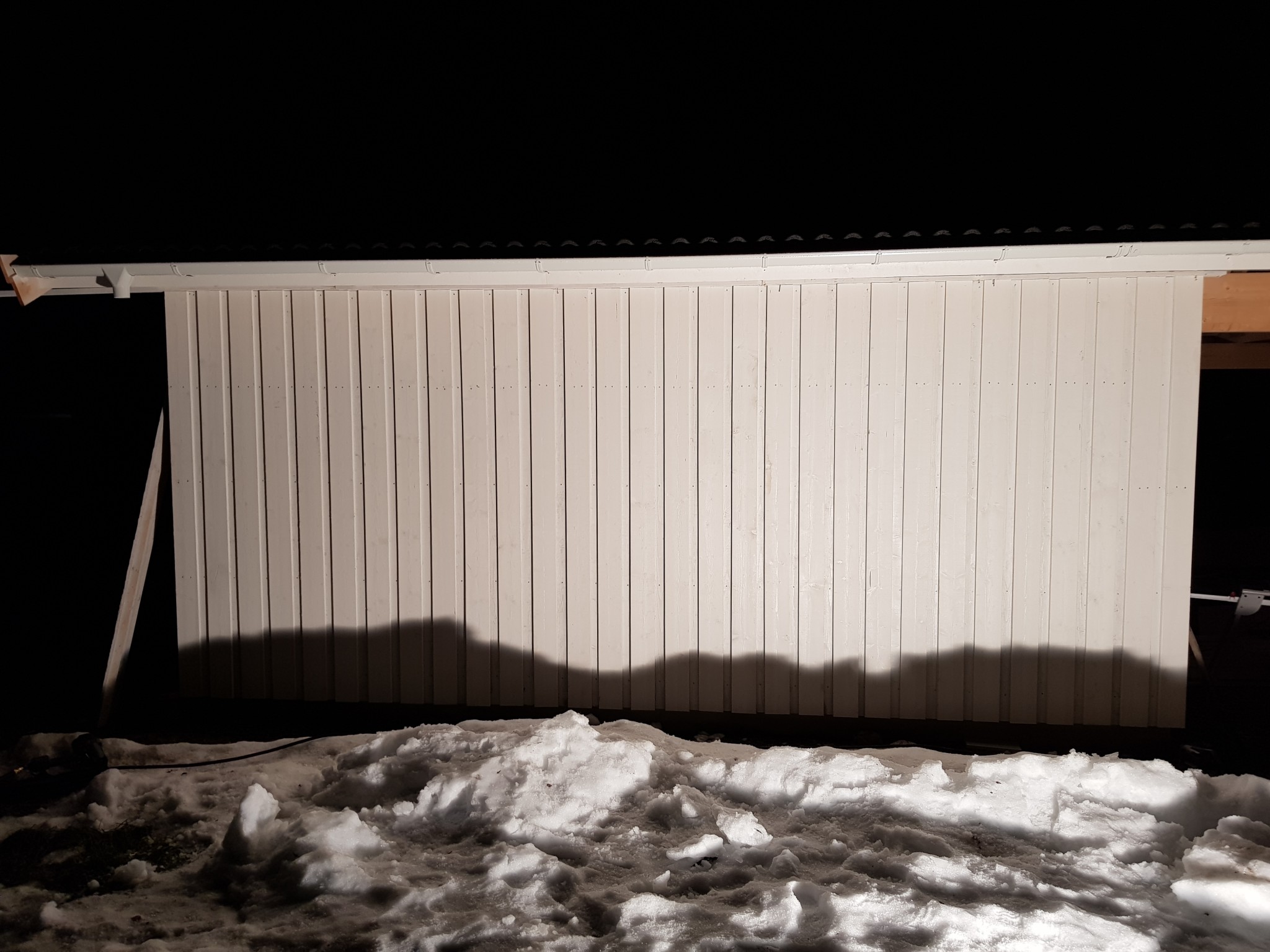

Lager gips utanpå ryssspånen för REI30?
Va?=) fattar inte vad du menar
Pga avståndet till huset ser ut att vara mindre än 8m och huset är ej klassat EI60 måste garaget (eftersom det är större än 15kvm) uppföras med minsta brandklass (R)EI30.
Ok!
Jag har rivit ett befintligt garage och det nya ligger så samma ställe, så jag har inte fått några krav på brandklass
K kainu skrev:
Ok!
Det är lagkrav, BBR5.6.
K kainu skrev:
Jag har sökt bygglov och de har inte ställt några krav
Det är inte så det funkar. De behöver inte ställt krav på att du måste följa lagen. Man måste följa lagen. Plan- och byggförordningen är inte valfri.
Isåfall blir det 2 lager.
För REI30 måste stommen också greja 30 minuter också. Så jag tror inte 2 lager gips hjälper där.
Enklast konstruktionen verkar vara:
"Vägg med stomme av träreglar med minsta tvärsnitt 45x120 mm, centrumavstånd ≤ 600 mm och med minst 120 mm mineralullsisolering, på båda sidor försedd med minst 13 mm beklädnadsskiva med densitet ≥ 450 kg/m3, uppfyller brandteknisk klass REI 30."
https://www.traguiden.se/konstrukti...uktionsvirke-eller-lattreglar/principlosning/
Anledning till att jag trodde du körde REI30 är du har gips på utansidan, vilken anledning då om inte brand?
[länk]
Jag kör gips på utsidan för styvheten i konstruktionen. Väggen är uppbyggd på följande sätt.
1 Utegips
2 170mm regel
3 45x45 regel
4 ångbroms
5 isolering cellulosa 215mm
6 osb
7 gips
1 Utegips
2 170mm regel
3 45x45 regel
4 ångbroms
6 osb
7 gips
Ah, ok. Ser bra ut!
R ribbones skrev:
Ah, ok. Ser bra ut!
Fungerar det?
K kainu skrev:
Fungerar det?
Vet inte, jag skulle tro det. Kontruktionen är ju bra så jag skulke inte vara orolig vid brand och någon frågar säg REI30. (Hade jag inte intresserat mig av ditt utegips så hade detta förmodligen _aldrig_ dykt upp)
Ok! Tack!
