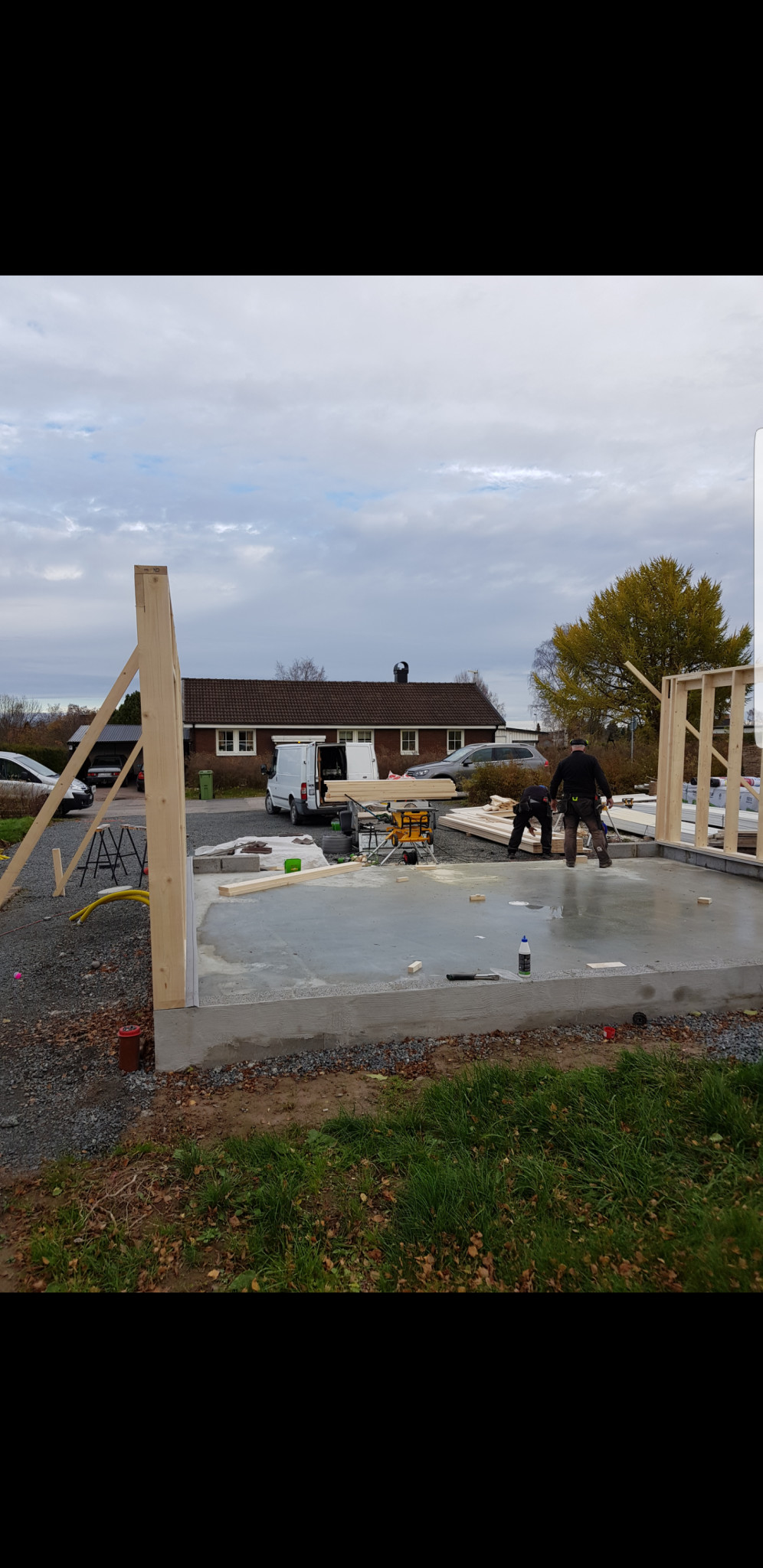

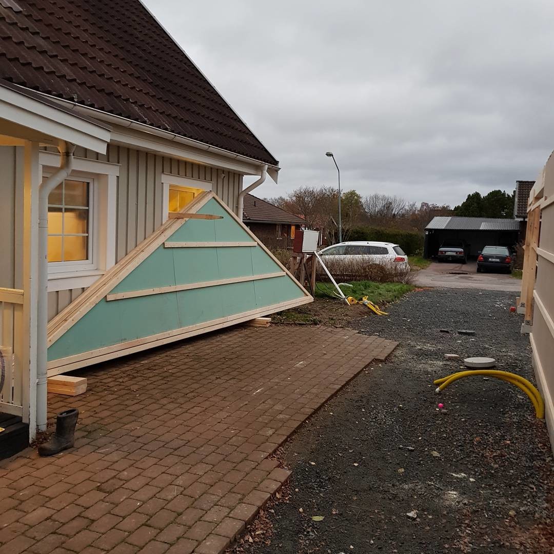

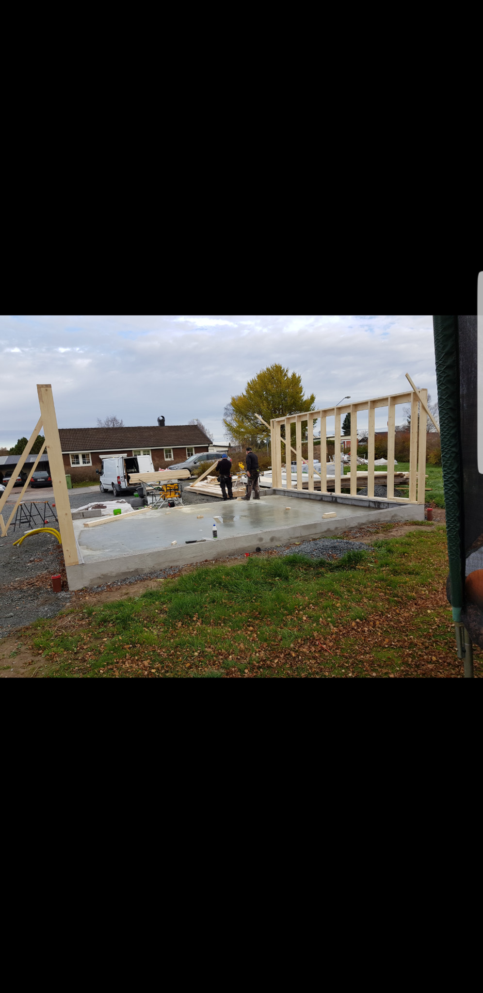

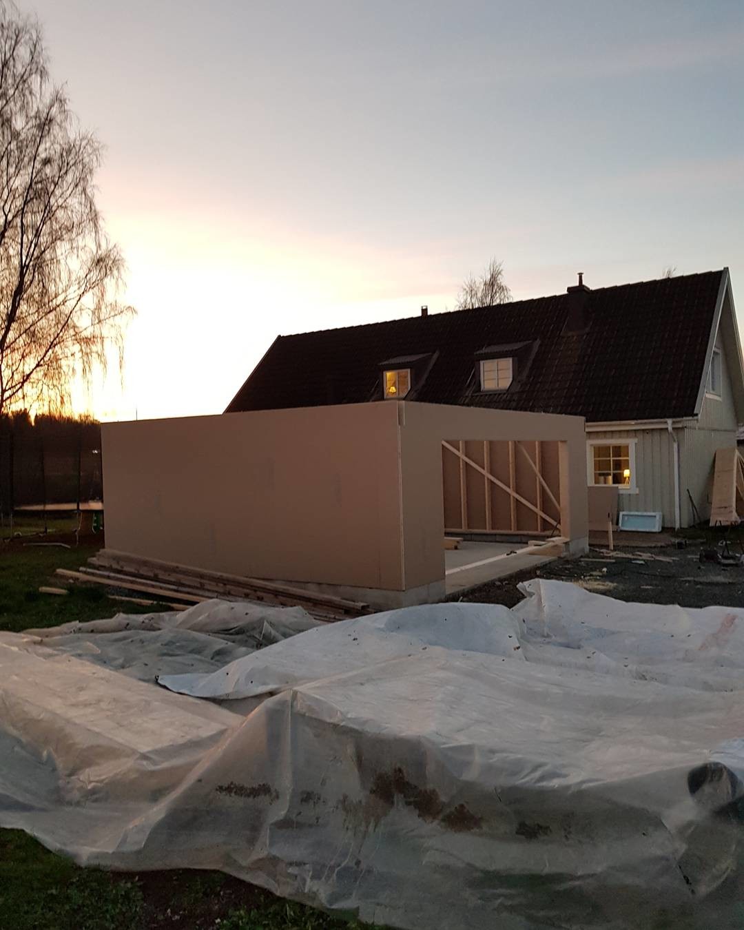

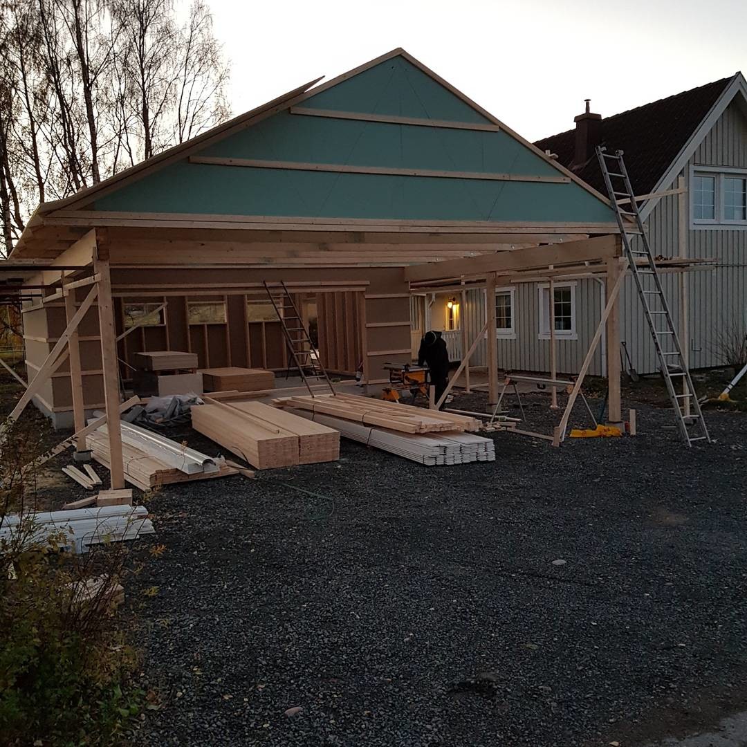

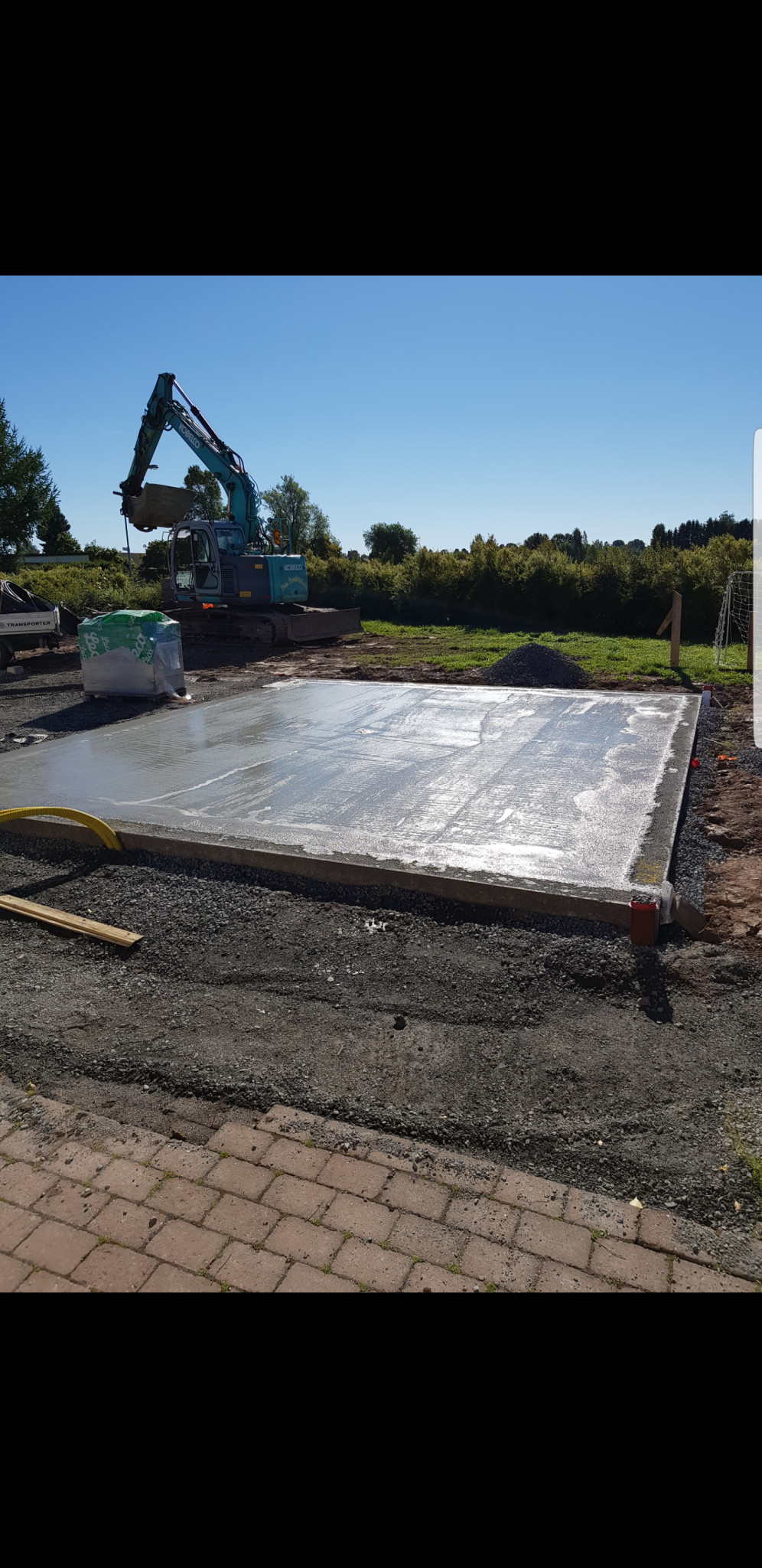

Har på senare år blivit intresserad av MTB cykling och då måste man ju självklart ha ett garage att meka i.
Garaget/carporten är ritad av mig och kommer att byggas med lösvirke.
Här nedan kommer några bilder. Tanken är att ha denna tråd som en liten dagbok och för att få tips och råd alltefter att bygget fortskrider.

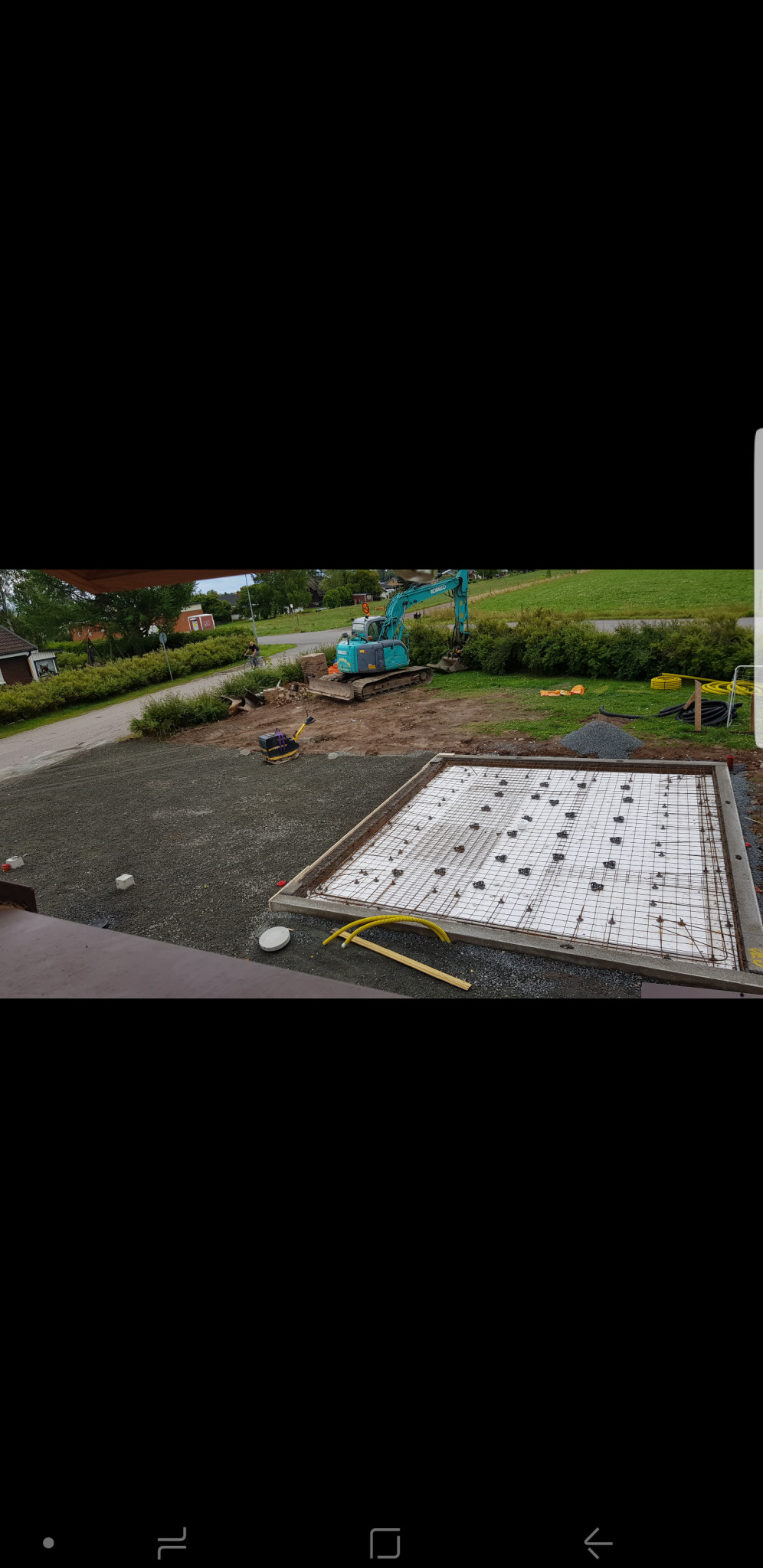

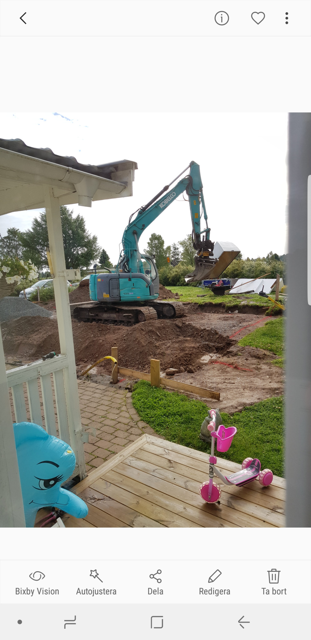

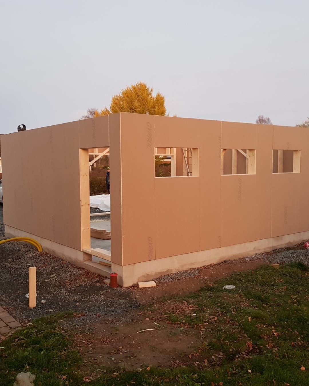

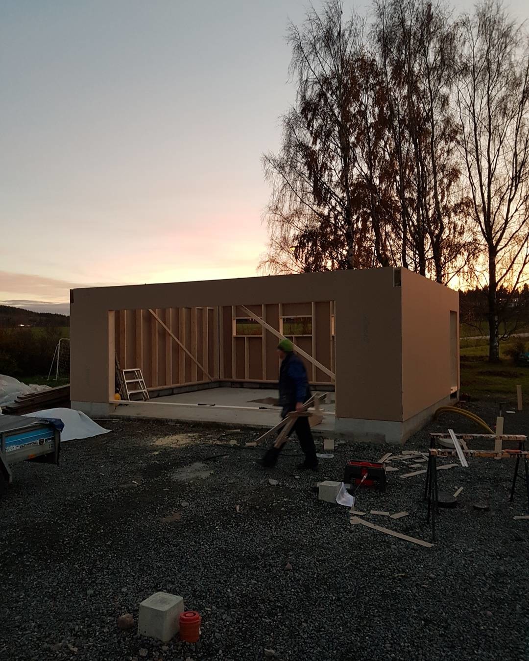

Plattan gjöts i augusti och stomresningen påbörjades förra veckan.
  • Grävmaskin som förbereder marken för bygge av garage, med barnleksaker i förgrunden.
  • Grundplatta för garage med armeringsjärn, gjutformar och en grävmaskin i bakgrunden.
  • Nyutgjuten betongplatta för garageprojekt med grävmaskin i bakgrunden.

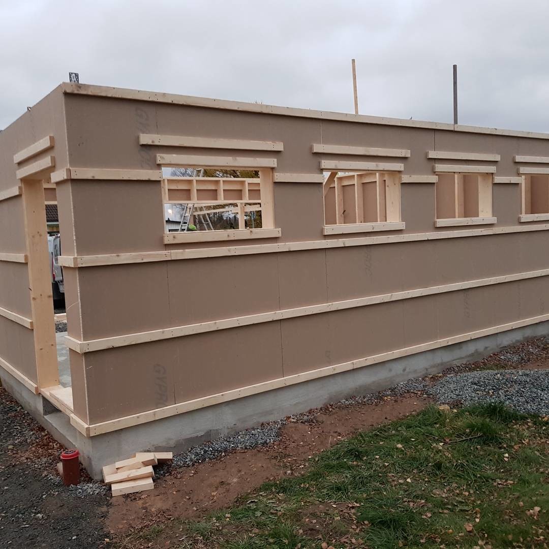

  • Byggande av garage med lösvirke på betongplatta med pågående stomresning och två personer som arbetar.
  • Byggplats för garage med nyligen gjuten platta och pågående stomresning, arbetsmaterial synligt.
  • Garage under uppförande med lösvirkeskonstruktion vid skymning, plasttäckt grund framför.
  • Påbörjat garagebygge med uppresade ytterväggar och utsågade fönsteröppningar vid skymning.
  • Byggnation av ett garage i lösvirke vid skymning med en person som bär virke och en delvis uppförd trästomme synlig.
  • Stomresning av ett garage med lösvirke, betongplatta och fönsteröppningar under konstruktion.
  • Nybyggt trästomme för garage vid hus med tom platta för carport och byggmaterial runt omkring.
  • Stomresning av ett garage med lösvirke, person på ställning och lyftkran som hanterar byggmaterial.

Rejält bygge! Tack för bilderna!

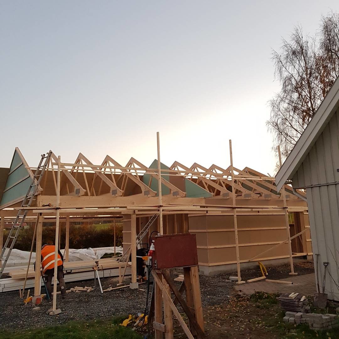

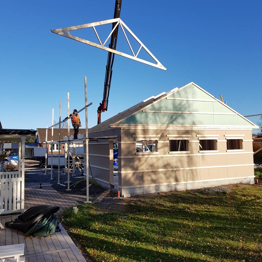

Vad har du för dimension på limträbalk/stolparna och hur långt emellan stolparna? Hur dimensionerade du takstolarna?
Ser fram emot fortsättningen!
Limträpelarna är 115x115
Limträbalk är 315x115
Avståndet är 3m
Takstolarna räknade lokala bygghandlaren ut, de spikade även ihop dem

Jag planerar en liknande carport, så du får ursäkta att det här kommer fler frågor :D
Har du en ritning på takstolarna och vad kostade dem?
Hittade du stolpsko som passade för dina 115x115 stolpar eller har du jackat in dem en smula?
Hej! Ingen fara! Skicka pm med din mail så skickar jag över alla ritningar

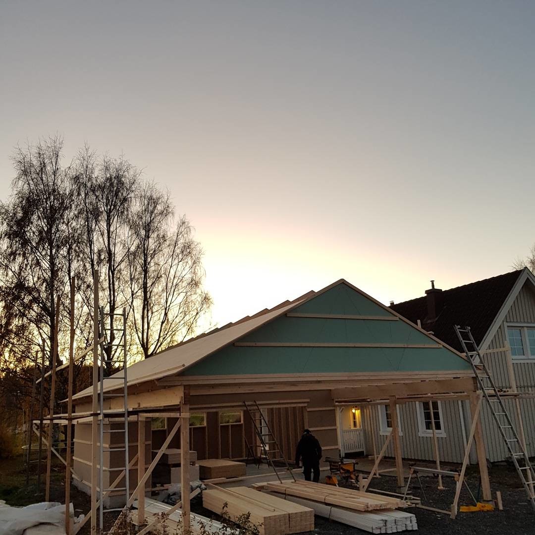

Dom där ställningarna är inte godkända. Tänk på kommentarerna som kommit om det varit en inhyrd hantverkare.
Jag bygger helt själv så jag kan hänga i en arm om jag har lust med det!
possum77 och 7 till
Kör både kran och tar emot stolarna ?
Vilket jobb du lägger ner! Blir ju kanonbra! Ser stort ut, hur stort är garagedelen resp. carportsdelen (m2)?
kainu
Tyvärr är det många som är dumsnåla och tänker så.
RoBo
47m2 garage 50 m2 carport
