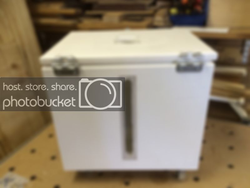

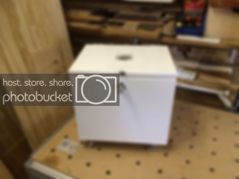

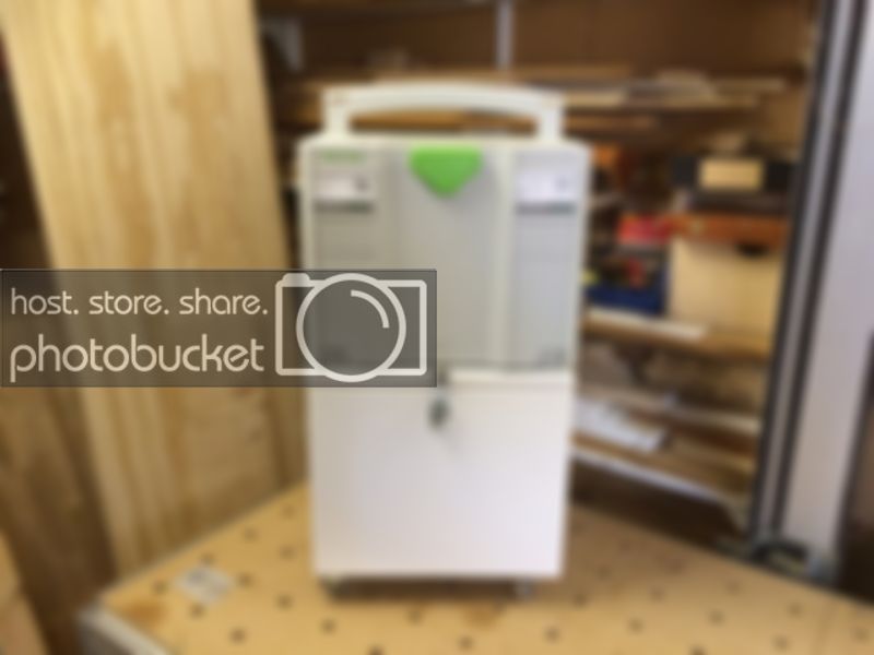

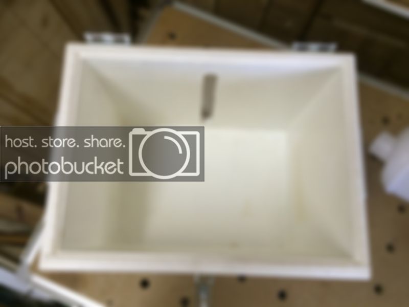

Cyclonebox v1.2
Ny målad i lite färg jag haft stående.

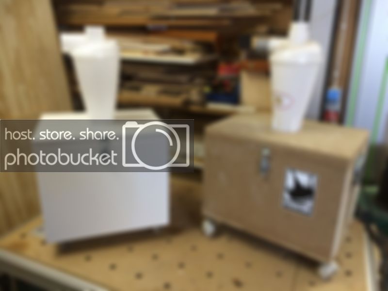

V1.0 till höger

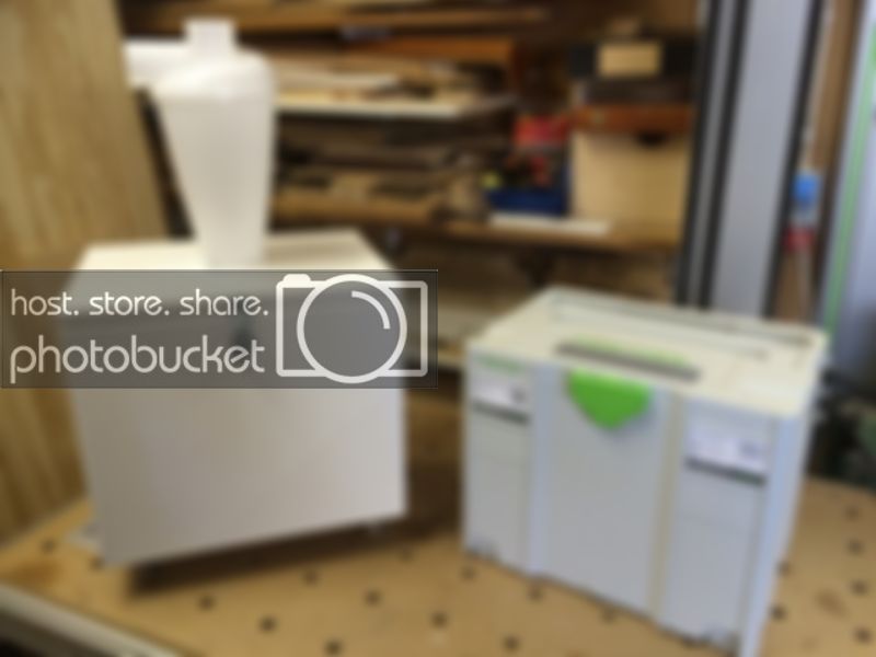

Har gjort den i samma size som en systainer
Avtagbart lock
Har målat insidan o tätat med fönsterlist

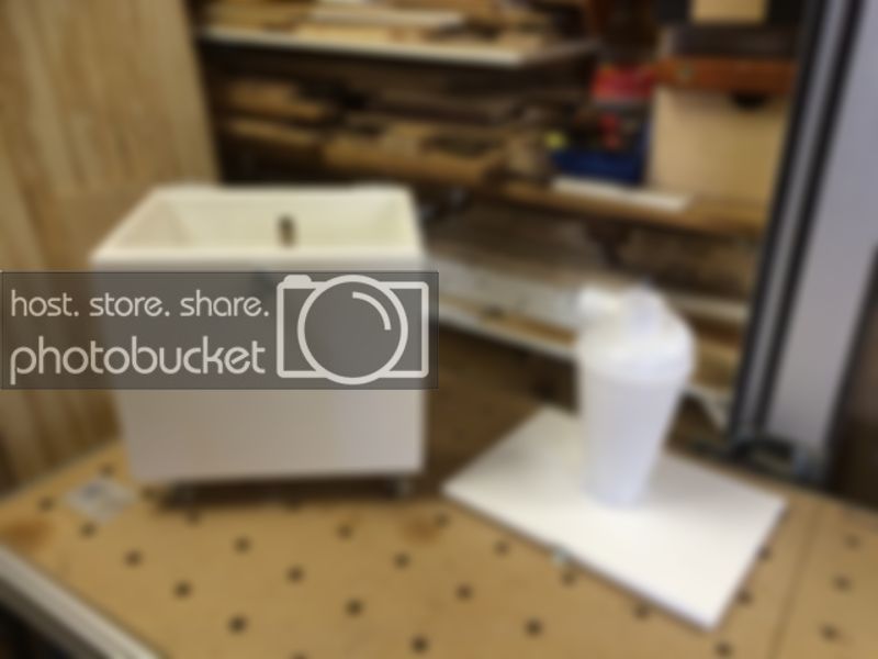

Nu till uppgraderingen! Cyklonen får plats i lådan. Vilken gör att tar mindre plats i transporten
Baksidan på lådan med plexiglas
Så nu går det o stapla på den
Mvh Erik
V1.0 till höger
Avtagbart lock
Mvh Erik
