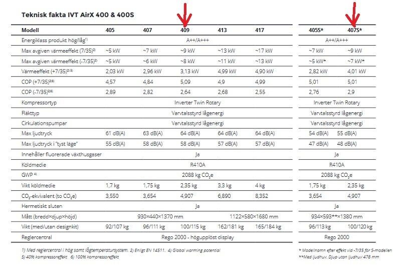

Kan det inte vara att CTC satt en avskärming på luftutblåset på 614M och på så vis får ner ljudnivån?
Så har ju IVT gjort på IVT AirX 409 och kallar den då IVT AirX 407S. Alltså varvat ner den och satt ljuddämpningsskärm på den. Det är även här samma kompressor och samma fyllmängd köldmedium.
· Nykvarn
· 2 597 inlägg
Har dom varvat ner den så borde snarare effekten minska om det är samma produkt i övrigt.
Jamen, det gör den ju också, alltså får minskad effekt, se tabellen ovan vid -7 oC utetemp och 35 oC framledningstemp.
Där har 407S mindre avgiven max värmeeffekt nämligen ca 7 kW jämfört 409:ans 8 kW. Vid - 7 oC utetemp jobbar nog fläkten rabiat, och de har begränsat varvtalen på fläkten och förmodligen litet också på kompressorns varvtal.

Ja men det jag menar är att effekten är högre på cTC maskinen som det pratades om tidigare där effekten var högre men ”tystare”A Arnodt skrev:Jamen, det gör den ju också, alltså får minskad effekt, se tabellen ovan vid -7 oC utetemp och 35 oC framledningstemp.
