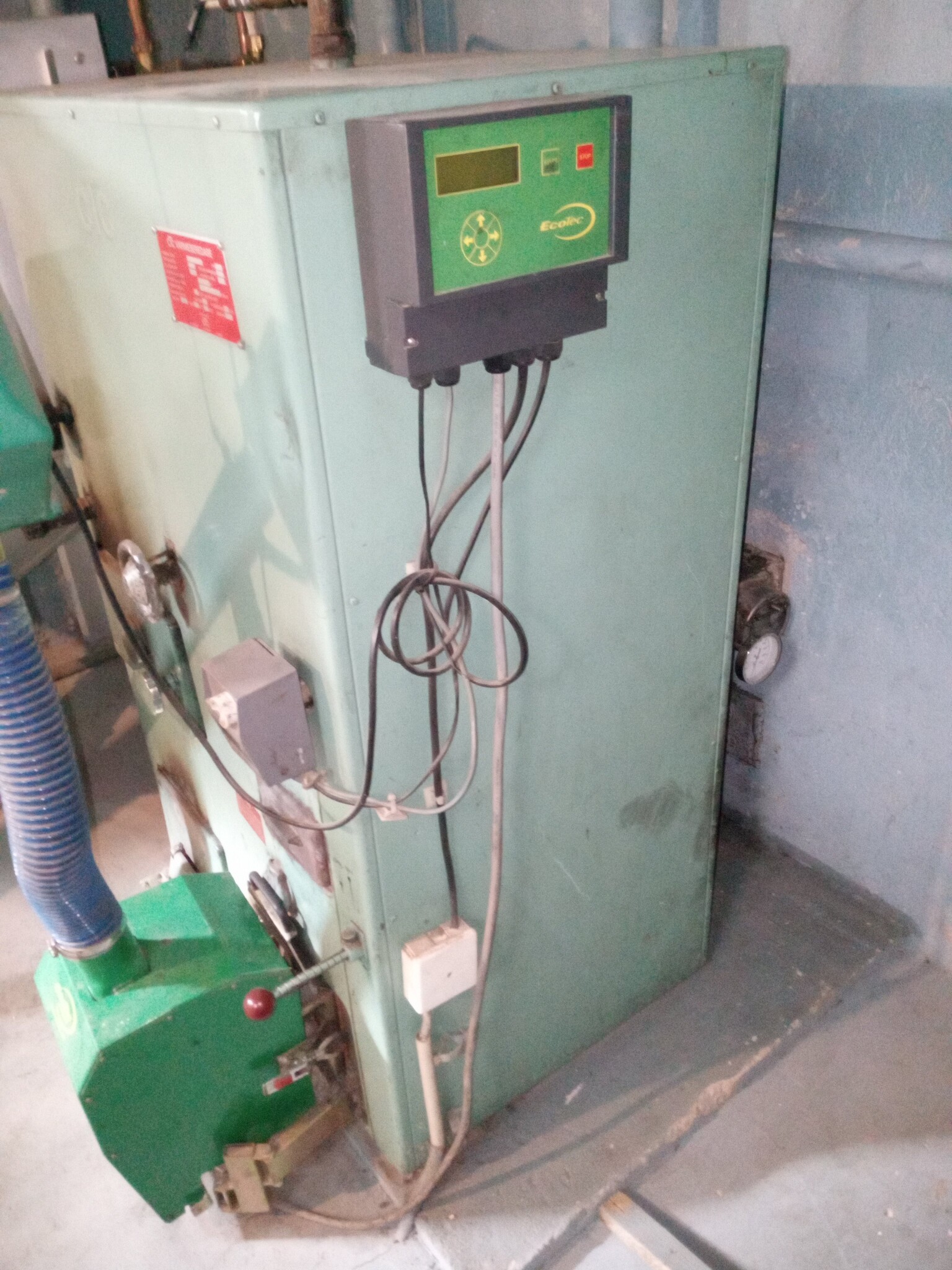

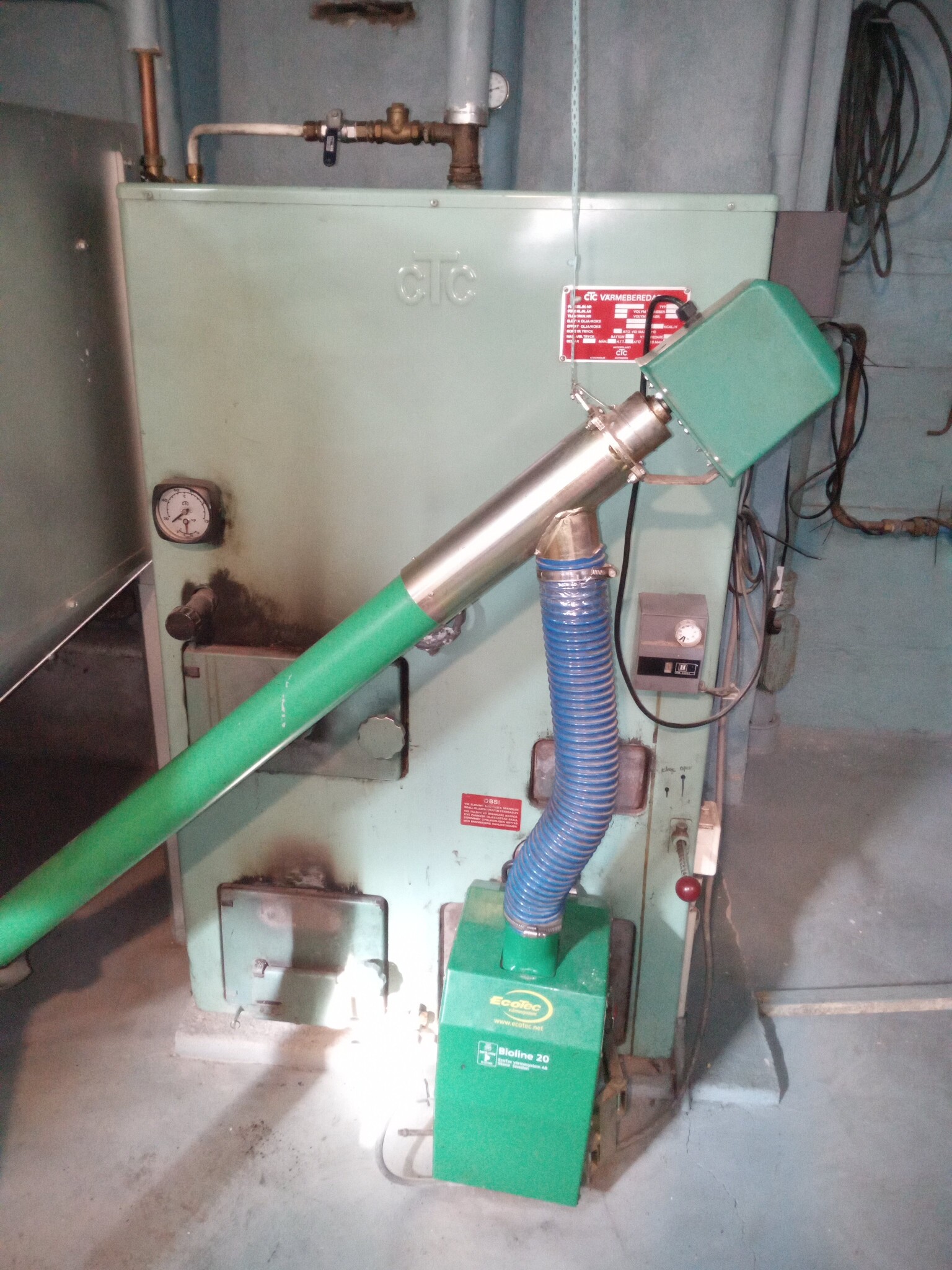

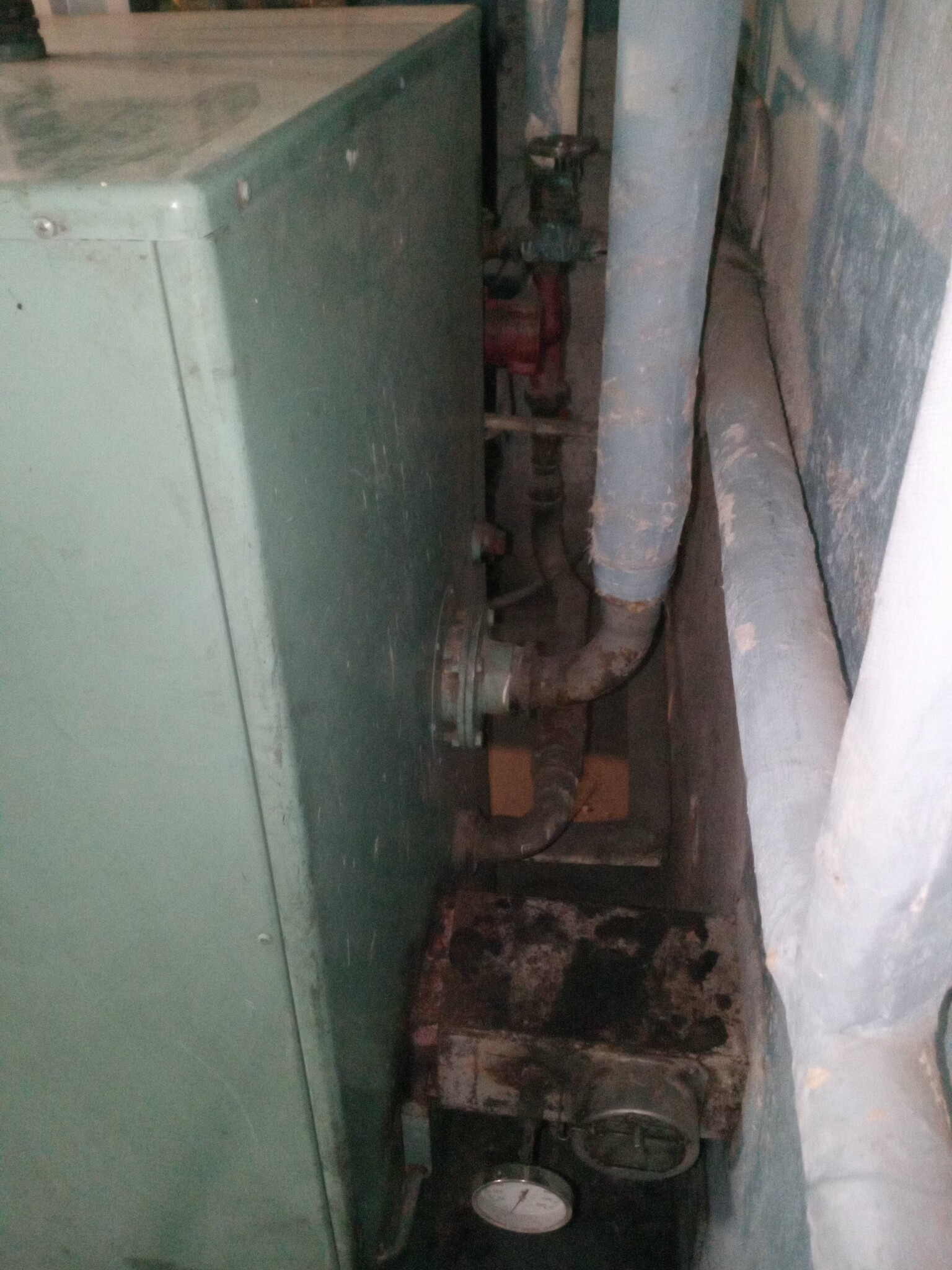

Jag har en gammal CTC Kombipanna typ 266.
Kan jag konvertera den med en EL-patron och var kan jag installera den?

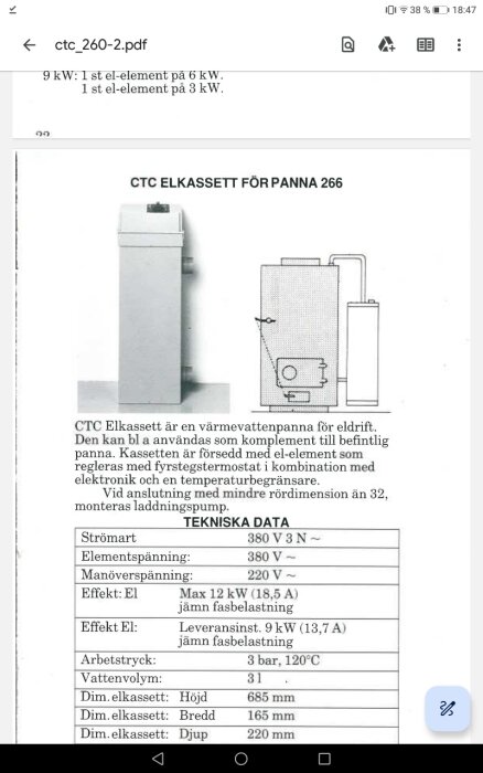

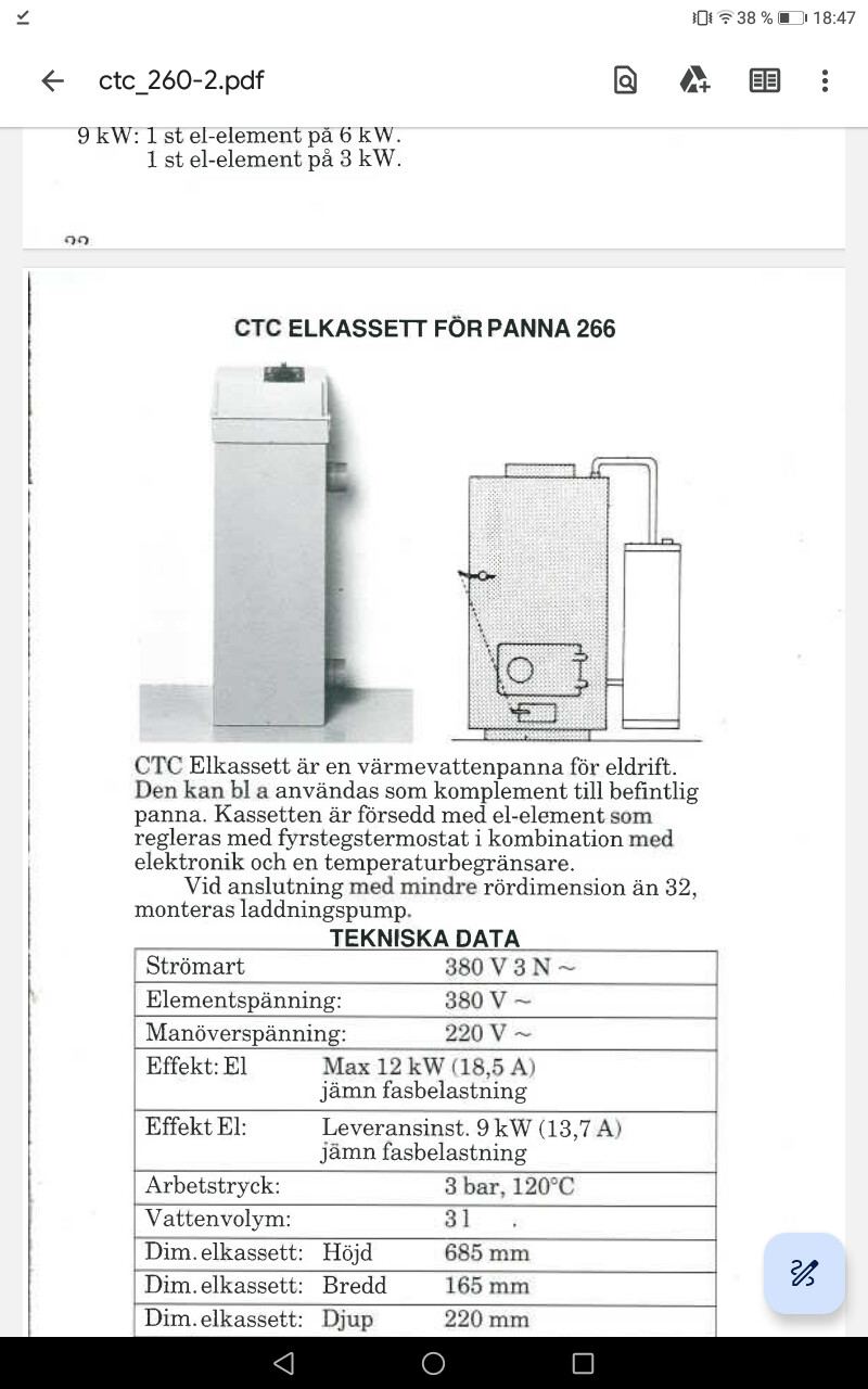

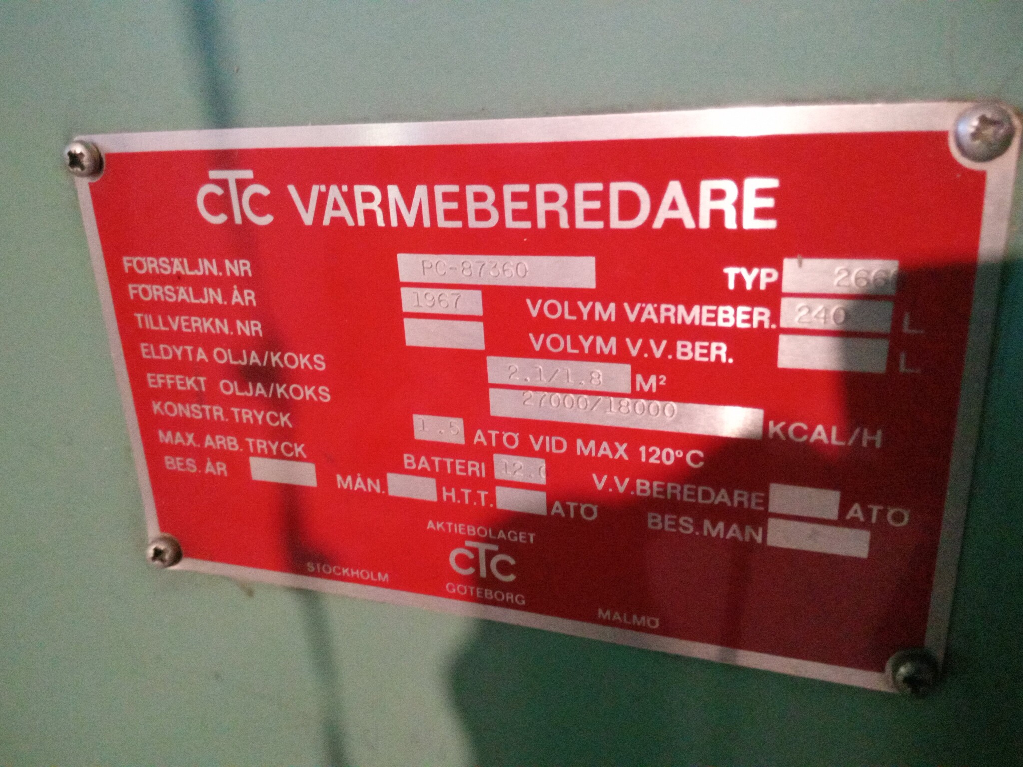

Troligtvis finns det inga hål att stoppa in el-patroner i din panna, utan måste vara en el-panna på utsidan.
Har du manualen för den, finns här med alla data fär 265 och 266.
https://jseducation.se/product/ctc-266
Nalleman64
Finns/fanns en ctc elkassett som sattes bredvid/bakom denna panna på 12kw. Denna modell (266) har ej ingång för elpatron.
Borde väl gå med någon form av elpanna som dockas till befintlig panna, se blocket.

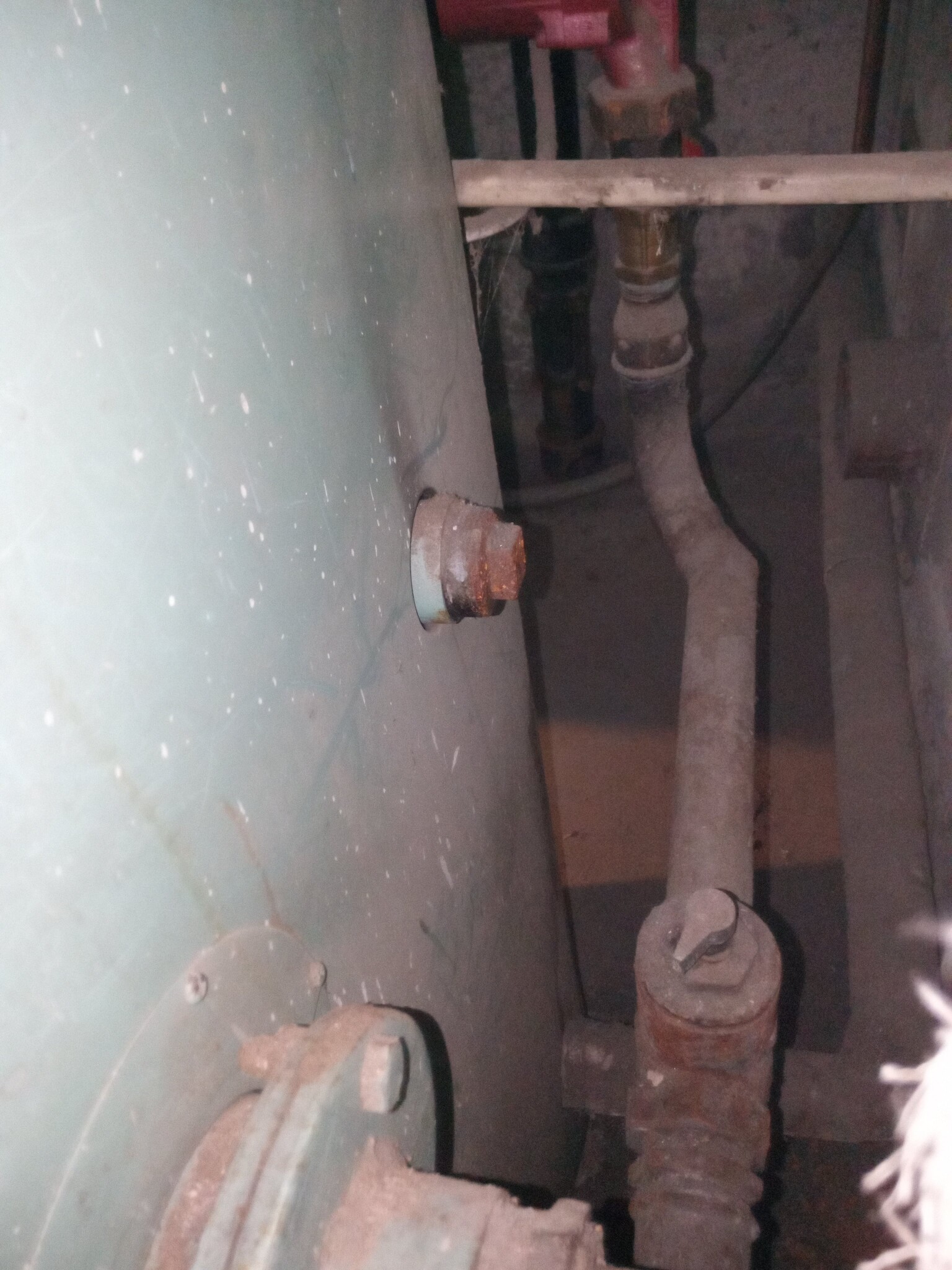

Hej, tack för svar.
Kan jag även tömma och rengöra varmvattenberedaren?
P Pierre1234 skrev:
Hej, tack för svar.
Till vänster på bild 1 ser jag en avtappningsventil under mätaren. Stämmer det?
