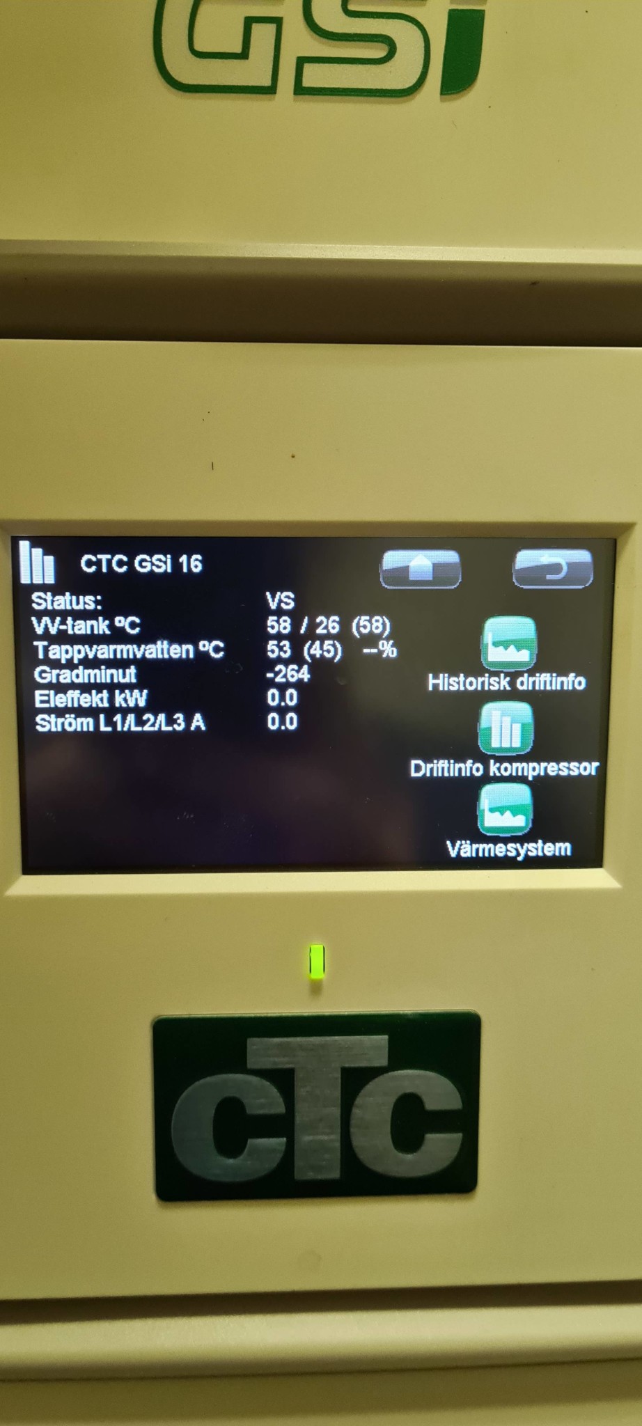

Jag försöker trimma in min CTC Gsi 16 och har frågor kring hur VP prioriterar när önskemålen krockar.
Jag ville nämligen producera extra mkt varmvatten på morgonen och lagt in dag-för-dag 06-08 VV i schemaläggning varje morgon. I samband med detta höjde jag även "Tappvarmvatten börvärde!t ända till 58 grader och frånslag/laddstopp övre till hela 60 grader.
Samtidigt som jag aktiverade mer varmvatten för morgonduschen så kom jag på att jag skulle aktivera nattsänkning 2 grader i huset mellan 22 kvällen innan till 06 på morgonen.
Nu har jag upptäckt 2 dagar på morgonen att jag får kallare vatten än innan jag gjorde dessa ändringar.
Imorse när jag öppnade driftinfo så såg det ut som jag hade bara 45 grader börvärde på tappvarmvattnet (fast i inställningar i menyn står det 58 grader) samt att det var väldigt kallt i botten på beredaren (26 grader)
Så nu till min fråga. Kan detta ha uppstått p.g.a att jag satt både extra vattenproduktion kl 0600 på morgonen men också att nattsäkningen ska avslutas då och därmed måste VP höja temperaturen i huset med 2 grader. Dvs blir det en konflikt här vilket gör att den producerar värme via VP istället för att producera VV ?
Eller finns det någon annan förklaring till att den skapar mindre VV samt ändrar börvärdet i driftinfo mot vad som står i inställnings-menyerna ?
Bifogar bilden från imorse.

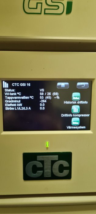

Nattsänkning sparar nästan ingen energi. Däremot så flyttar du energiförbrukning från natt till dag? Dvs du förbrukar minst när elen är som billigast och som mest när den är som dyrast?
Dessutom har man ofta bäst cop på värmepumpar på dellast. Strategin att stänga av helt för att sedan köra ikapp dagtid kan innebära sämre prestanda i anläggningen också
Skippa nattsänkningen istället.
Aha, intressant input. Det hade jag ingen aning om. Då ska jag såklart avaktivera nattsänkning om den bara sparar marginellt eller kanske t.o.m tvärtom ger mig högre kostnad/slitage.B BSOD skrev:Nattsänkning sparar nästan ingen energi. Däremot så flyttar du energiförbrukning från natt till dag? Dvs du förbrukar minst när elen är som billigast och som mest när den är som dyrast?
Tack för ditt svar
