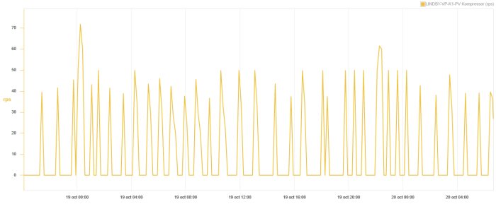

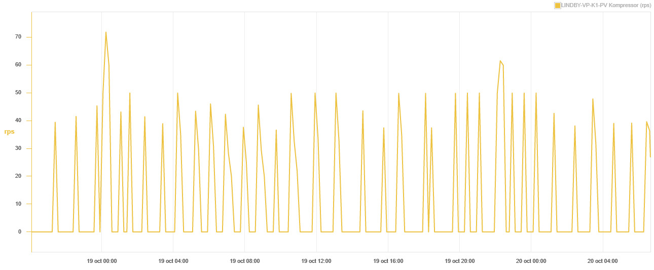

Husets värmebehov är mindre ön värmepumpen minsta effekt, maxa gradminutrarna så blir det längre mellanrum mellan topparna. När det blir kallt ute, eller om du höjer innevörmen skall du se att det planar ut sig. Jag har samma problem GSi16.R R88 skrev:Nämen sisådär 2 år och driftkurvan är oförändrad här..
Dock har en intressant sak uppkommit! när de är + grader ser driftkurvan ut som nedan.
men såfort de blir minusgrader går den exakt som önskat jämt och fint!
Kan de vara en ledtråd till vad som är fel? Någon i denna gamla tråd som orkar engagera sig i mig igen ️♂️

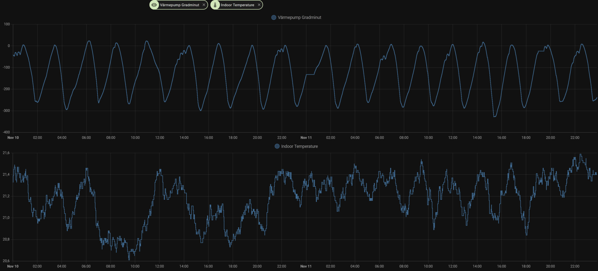

Ser precis ut som hos oss innan jag börja experimentera. Är de något mer en gradminuter du ändrat? Hur märks de i hemmet att gradminutrarna står så lågt? Jag ändrar lite i taget på gradminutrarna för att se vad som händer. Står nu på -190, STOR skillnad men absolut inte i mål. Lånat injusteringnyckel så ska försöka injustera radiatorerna i helgen..X xLnT skrev:Jag hade samma "problem" som du.. såhär såg mina kompressorkörningar ut innan:

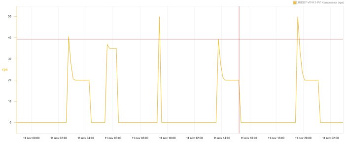

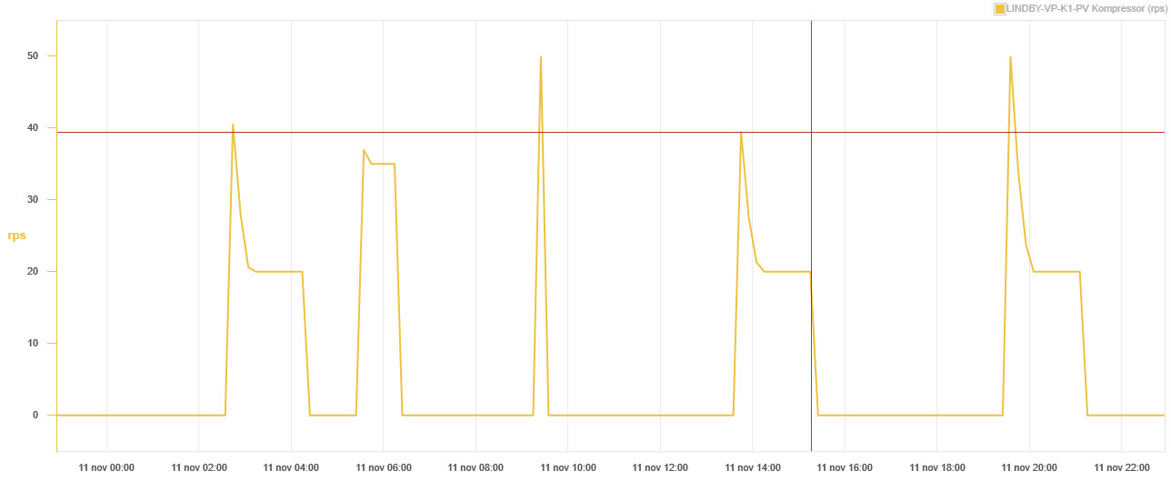

Efter att ha justerat en hel del värden ser det ut såhär nu:

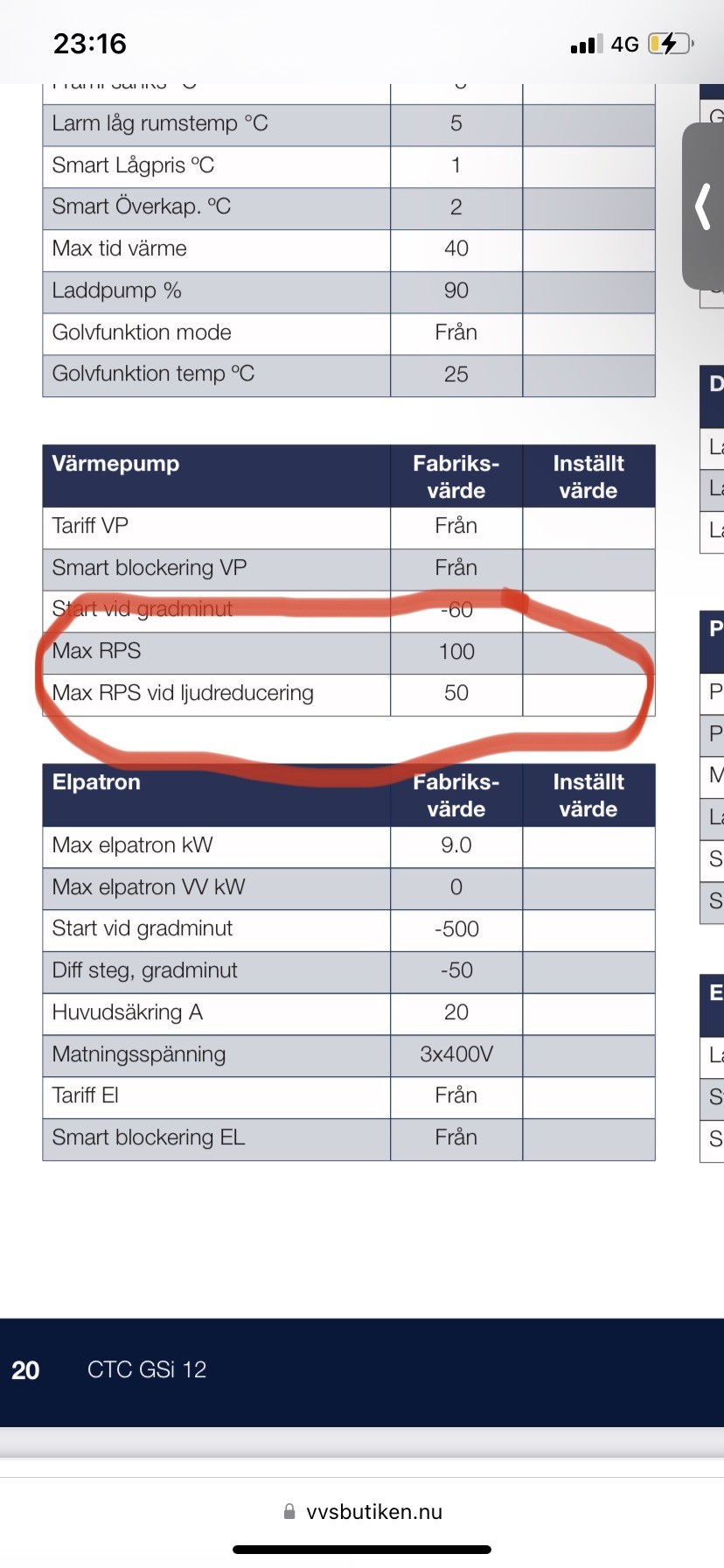

Du kan inte sätta (mig veterligen) kompressorn till mindre rps än 50. Jag har satt gradminuter till -360.
Bara vattenburen golvvärme på ett plan om 230kvm.
Tolkar jag dig rätt att jag även borde justera dessa värden? De är inställda likt bilden nu. Vet inte vad rps är försöker läsa mig till de men är som är läsa japanskaX xLnT skrev:Jag hade samma "problem" som du.. såhär såg mina kompressorkörningar ut innan:
Bara vattenburen golvvärme på ett plan om 230kvm.[/QUOTE
RPS står för (utgår jag ifrån nu) Rounds/Rotation Per Second, och är ett värde på hur mycket kompressorn jobbar.
Om den kör 100rps som är Max, behöver den inte jobba lika länge. Så det är ju en faktor till korta intervaller.
Oklart om detta påverkar effektiviteten och SCOP värden mm. Sänker du den får du iaf längre körningar. Men blir det kallt ute så kanske den inte orkar jobba ner till 0gradminuter, det får man trimma in.
Jag har även justerat ner lutningen på värmekurvan till 25, vilket är det lägsta.
Max framledning har jag satt till 27C.
Vi har just nu en lufttemperatur inomhus som är 18,5C (FTX hjälper till att behålla mycket värme).
Återstår att se hur det blir i vinter, jag samlar statistik över alla värden så jag får en rätt bra översikt. Men just nu är det ju runt +10C hela tiden här i Skåne.
Edit: Jag har spärrat vår elpatron, så den går aldrig in, 0kWh på den mätaren hittills.

Att ändra MAX RPS kommer inte hjälpa något i detta fallet, den kör ändå inte så högt nu när det inte behövs så mycket värme. Ifall du vill få större skillnad på delta T så kan du prova sänka pumpen lite. Dock är det inte riktigt nu när det är så varmt ute som det är tänkt att det ska vara mycket större skillnad. Värme vill ju utjämna sig så ju större skillnad det är på tempen på vattnet (radiatorer/golv) och luften desto mer värme avges. Nu när det inte behövs lika varmt vatten för att hålla rätt temp så blir det naturligt mindre skillnad på delta T. Det kan ju dessutom vara så att tex termostaterna till golvvärmen inte tycker det behövs någon värme så de är helt stängda.
Såhär kan det tex bli för mig som kör med -240 i start vid gradminut. Men då har jag också lite för små radiatorer och dåligt med isolering/tätning nu när det varit blåsigt. Dock är det ju som du kan se mindre än en grads skillnad på högsta och lägsta temperatur. Och då styr jag ändå det lite på elpris så det skulle kunna förklaras av det med.
