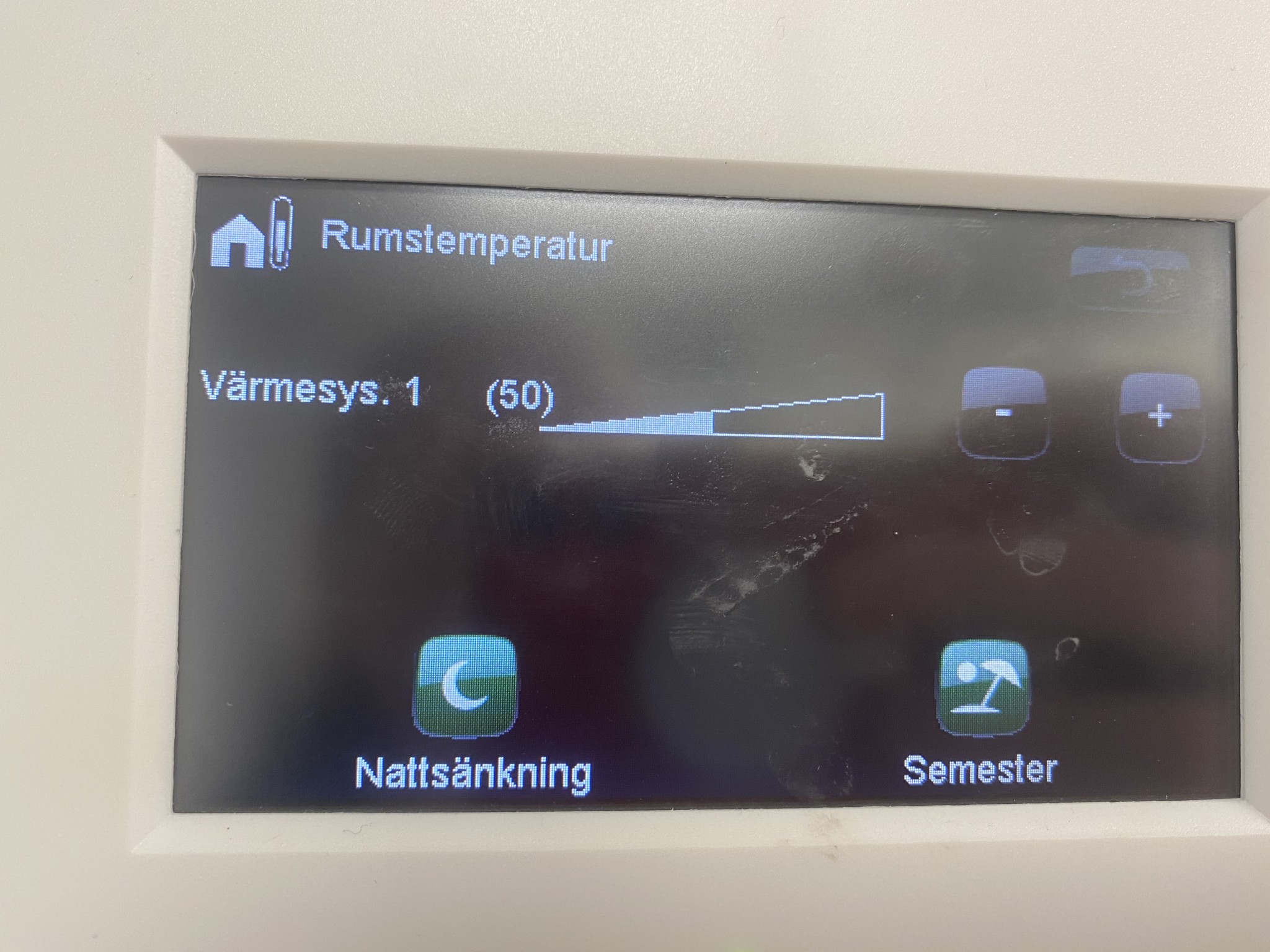

Eller jag kanske kollar på fel? Detta är ”rumsvarmt”
  • Digital termostat visar "Rumstemperatur" och värmeinställningar med ikoner för nattsänkning och semester.
Nej det där värdet finjusterar värmen. Du får gå in i menyn avancerat, inställningar, värmesystem. Där kan du ändra kurvlutningen. Kurvlutningen bestämmer hur varmt vatten som åker ut till elementen beroende på hur kallt det är ute.

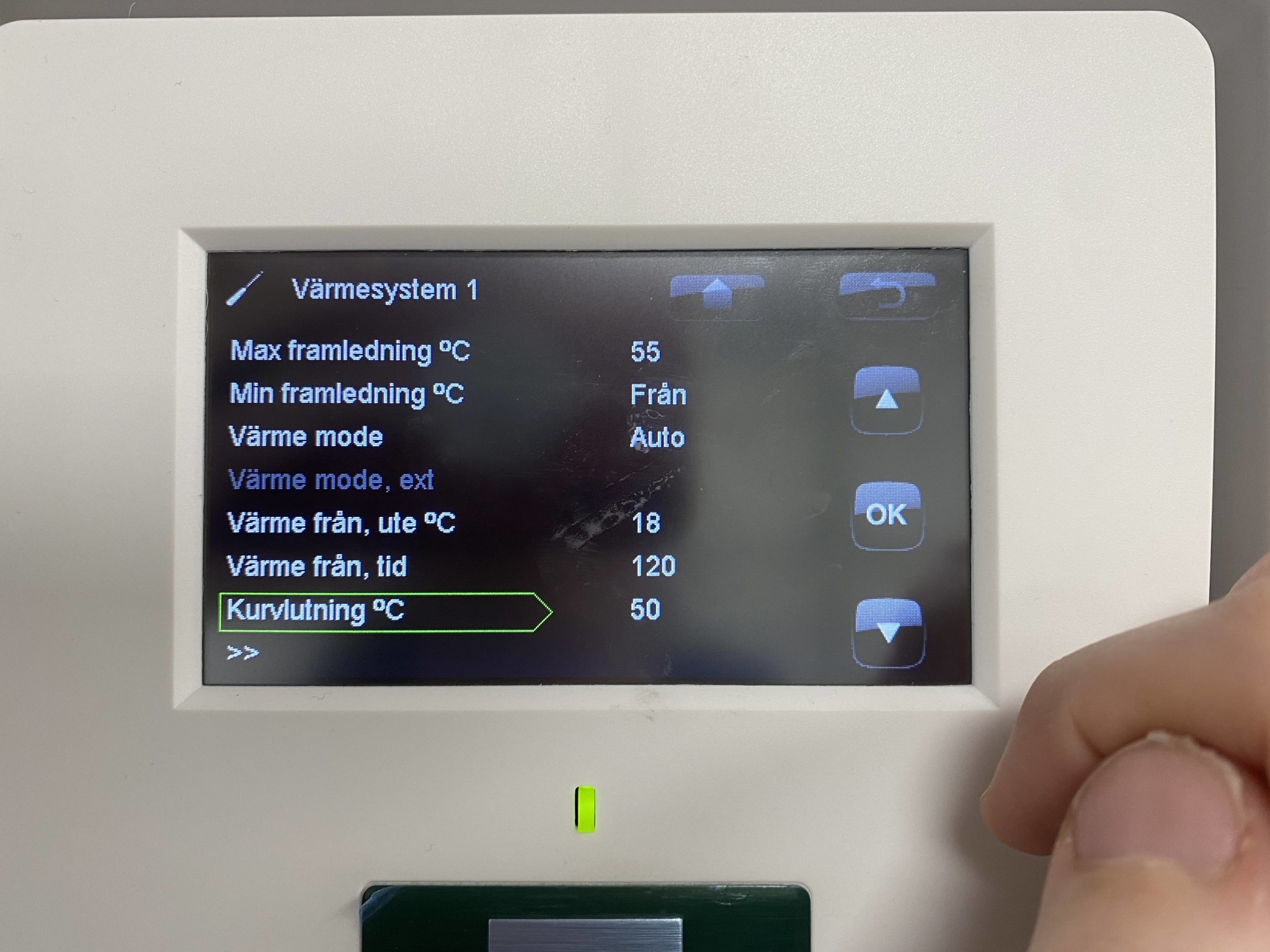

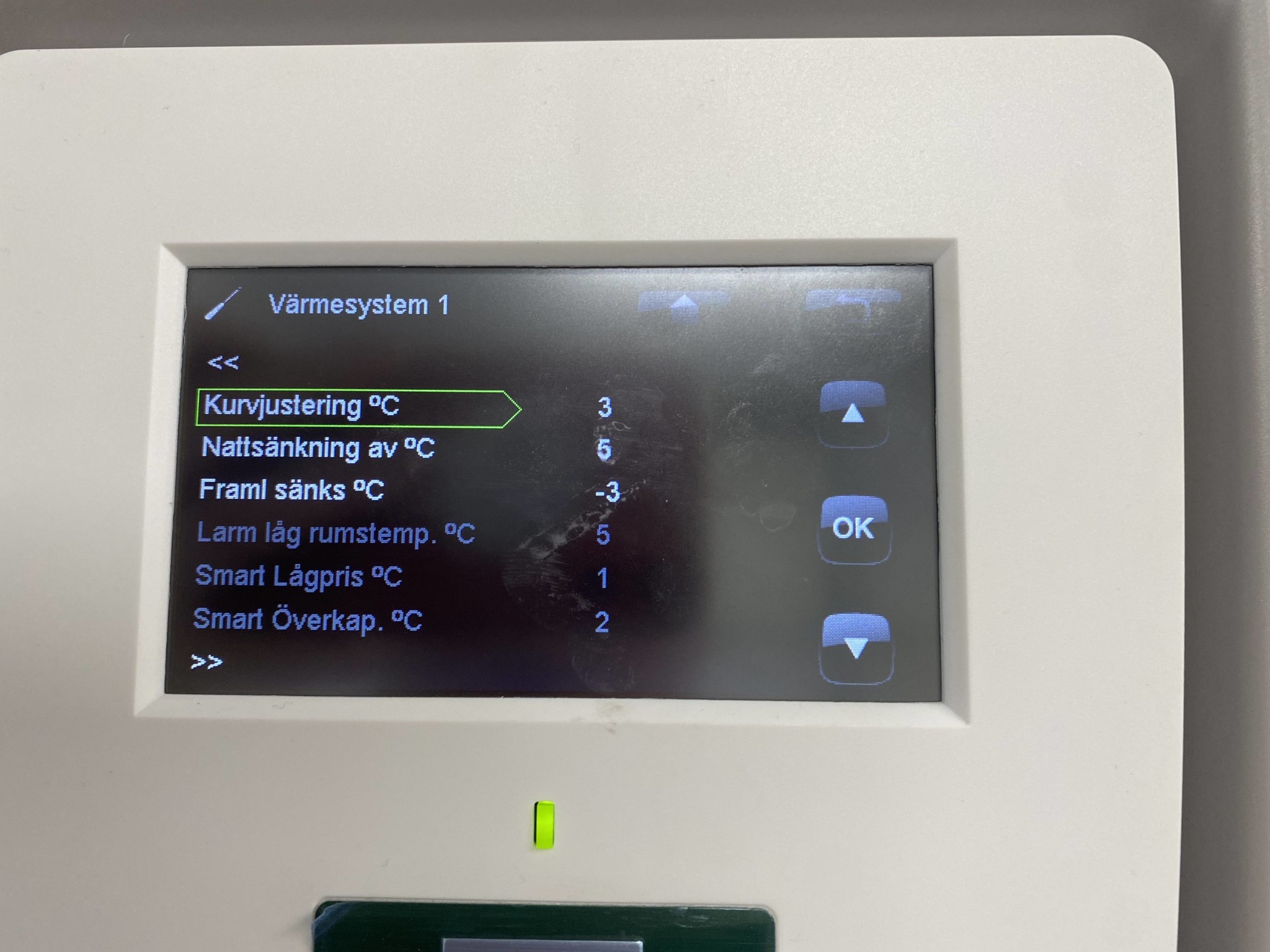

Då ser de ut såhär, vad är vettigt att ha de på?

Har du golvvärme nere och element uppe och det blir tokvarmt uppe så är ju kurvlutningen felinställd. Jag skulle dra ner den från 50 till 40 och ev mer beroende på....testa å se och jag tror att du får en bättre kurva på bilden du visar i #1 . Ju lägre kurva ju bättre driftekonomi...

Så nu har jag vridit ner kurvjusteringen till 0, och dragit upp alla radiatorer på Max. Avvaktar nu och ser om de blir någon skillnad på driftkurvan.
Ska jag då i morgon vrida ner kurvlutningen oxå? Ska kurvjusteringen stanna på 0 eller ska jag flytta tillbaka den sen till 3?

Jag tycker du kan ändra tillbaka kurvjusteringen och gå direkt på kurvlutningen...
Är det över 0 grader ute så är det kurvjusteringen du ska ändra, neråt om det är för varmt inne och uppåt om det är för kallt. Är det under 0 grader ute så är det lutningen som ska ändras. Är värdena helt uppåt väggarna fel så kan det ju dock vara båda som behöver ändras. Som sagts tidigare så är det något som tar lite tid att trimma in att få det bra. Man får ändra lite och vänta en dag och se vad det gav.
