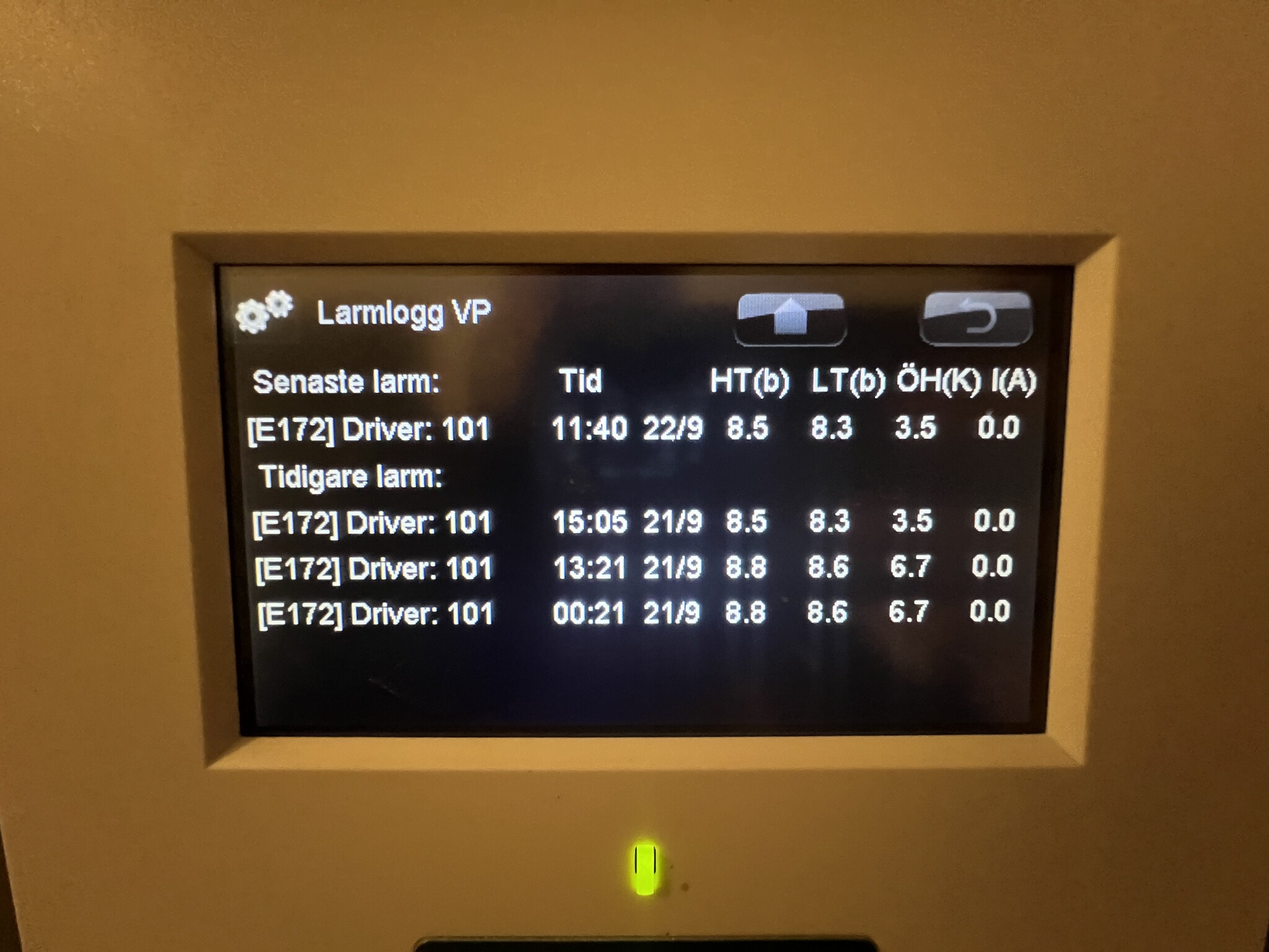

Vi har bytt driver (ca 20 000 kr men Arctic försäkring tar ju det).
Att elförbrukningen är så hög beror på att patronen går in hela tiden.
Nu är det väldigt kallt så systemet går på maxmax.
Trots driver är bytt kommer felkoder och säkringen går för ena fasen ligger runt 20A. Börjar bli tröttsamt detta.

Pionen75 Pionen75 skrev:
Vår installatör ringde supporten och installatören nämnde att pumpen drar för hög el. Sen gjordes någon ändring… något ställdes ner.
Supporten nämnde oxå att det är ett nytt fel som de jobbar med. Troligen kommer någon uppdatering snart.
Ställdes RPS ner?

Bytt inverter samt sänkt RPS.
Även säkerställt elbilsladdaren har enbart 1 admin i Enegic.
Nu funkar allt utmärkt.

Vår 5år gamla GSi 12 har börjat ge E172 Driver 101.
Detta har skett i samband med att jag stängt av/slått på export av (sol)energi mot elnätet.

CTC bytte ”driver”(?), inga problem sedan dess
xLnT
Jag bröt spännigen till värmepumpen i 30min, sen dess har den inte larmat mer.
CTCs support verkar inte kunna redogöra för varför detta uppstår, de menar att invertern kalibrerar något vid uppstart. Men kan inte säga vad eller ge något datablad på vilken inverter de använder.
