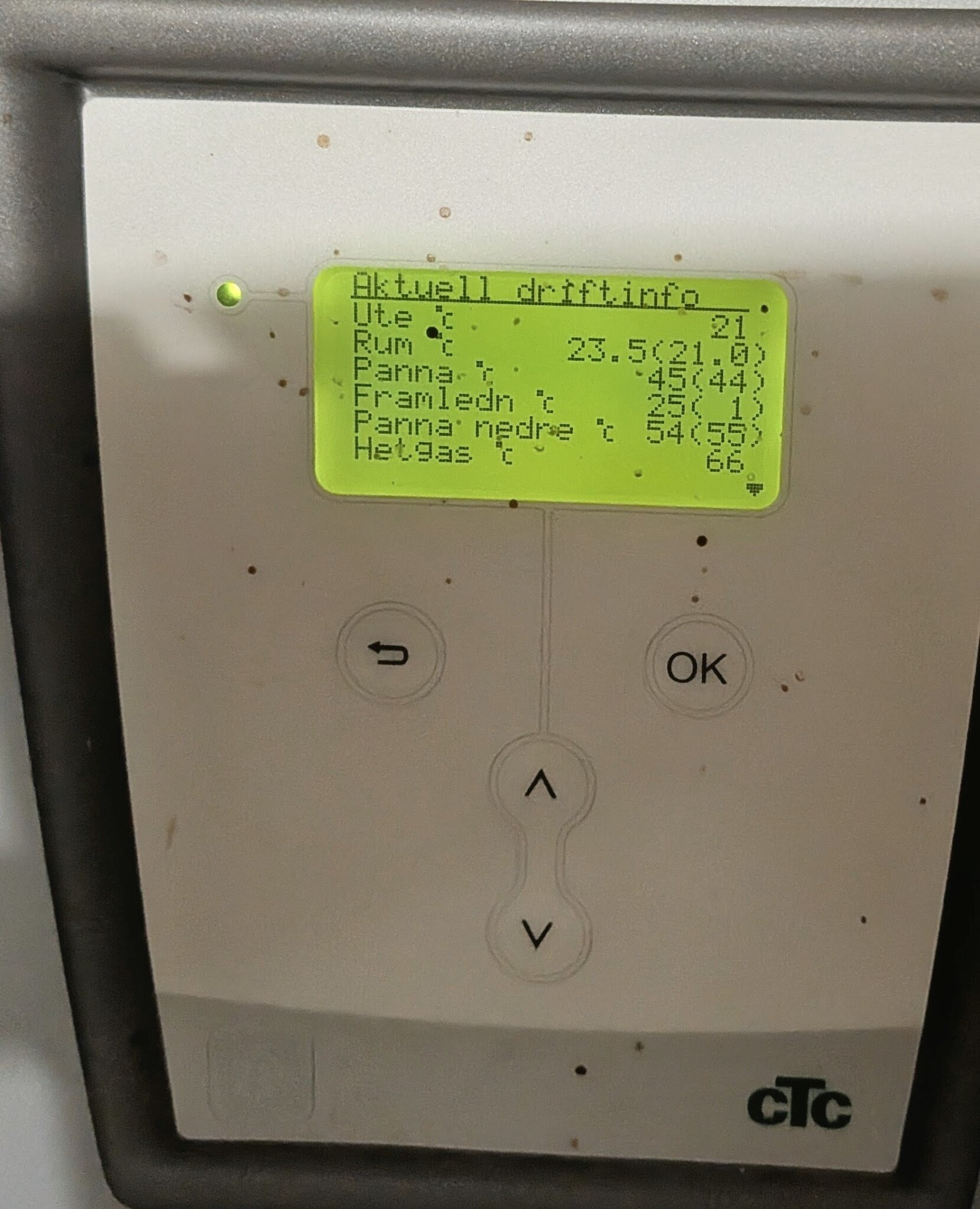

Jag har en CTC Ecoel med en tillhörande Ecoair 107. Jag har sett att börvärdet på framledningstemperaturen har varit märkligt de senaste veckorna. Nu visar den 1 grad, se bild. Det är ingen värme påslagen till radiatorerna nu på sommaren .Är det någon som har någon idé vad börvärdet kan bero på?
Det är inte bara så att mekanismen för att stänga av uppvärmningen verkställs genom att sätta börvärdet till 1 grad? (Som aldrig kommer att uppnås, och därför är uppvärmningen konstant avslagen.)
edit: Den stänger av radiatorpump och shuntventil, men det är fortfarande rimligt att sätta börvärdet lågt för enklare logik i övrigt.
Den tanken har slagit mig också, så det kanske är så. Men när jag var och kollade för en stund sen stog börvärdet på 12 grader. Hade det konstant varit 1 grad hade det känts bättre 😁
