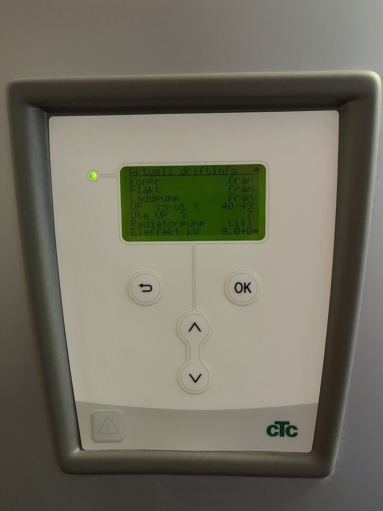

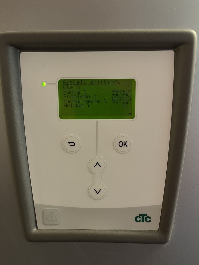

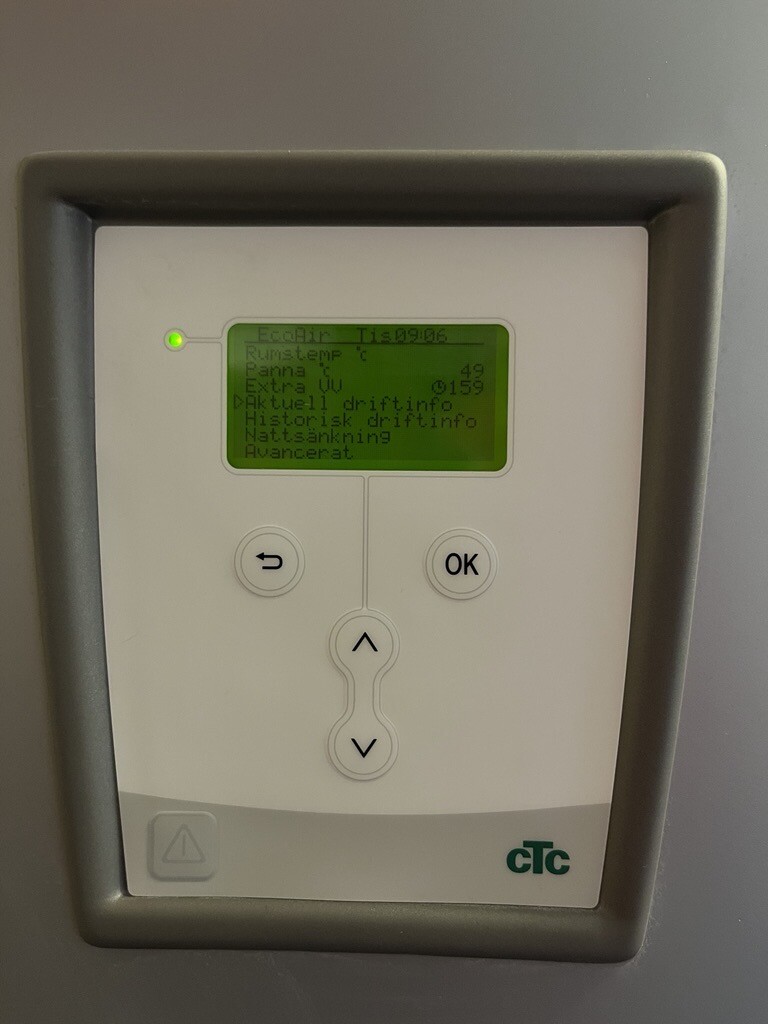

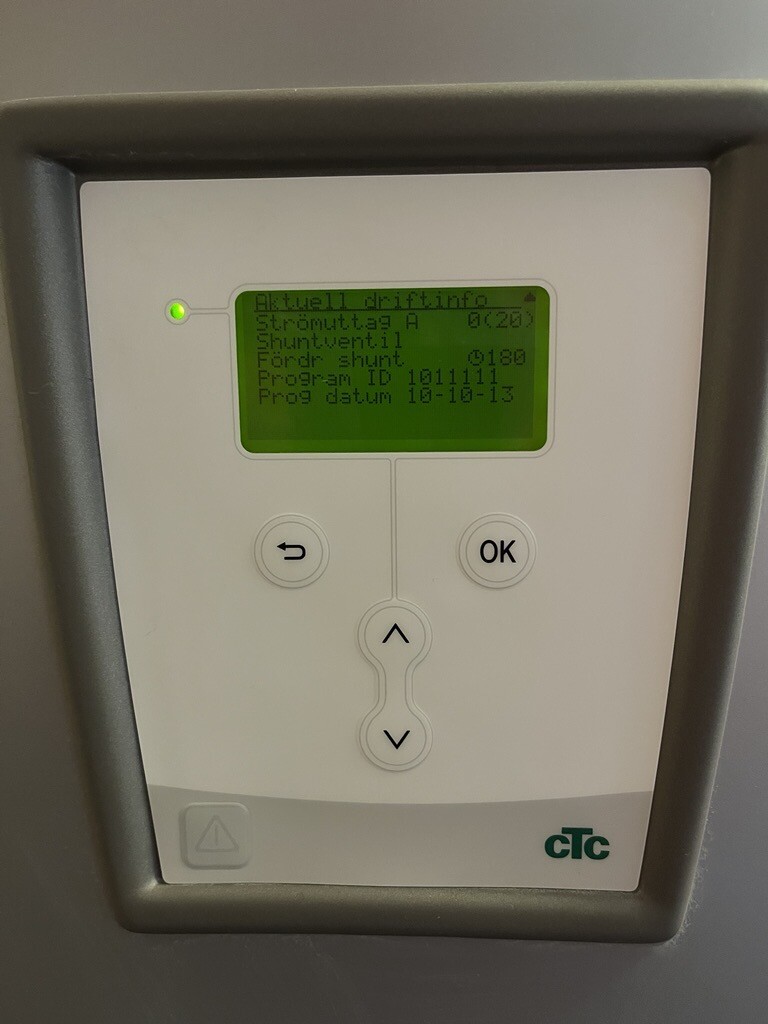

Har en CTC ecoel 1550 som seden några veckor slutat värma extra varmvatten när jag slår på funktionen. Temperaturen kommer inte över 50 grader (inställt på 80 grader) fastän jag väntar en timme.
Såhär ser menyerna ut efter extra varmvattenfunktioen varit igång ett tag. Får inga felmeddelanden på konsollen och inga säkringar har gått. Uppskattar all hjälp och råd

Du har en luftvattenvärmepump ihopkopplad med elpannan?
Kollar jag elschemat (sida 32-33) i manualen så skulle jag tippa på att överhättningsskyddet har löst ut.

Tack för hjälpen. Nu är elpatronen igång och värmer igen.Demmpa skrev:
Vad bra att det fungerar nu.
Då återstår egentligen bara frågan varför överhettningsskyddet löste ut?
Är det fel på ordinarie tempgivare/styrelektronik så att den inte slår ifrån elpatronerna?
Eller är det fel på överhettningsskyddet så att det slår ifrån i förtid?
Håll koll på strömuttaget, vilka effektsteg (3, 6 & 9 kW) som är i drift samt övre panntemperaturen.
När panntemperaturen har stigit en del (vet ej hur mycket) så bör den gå ner till 6 kW, när panntemperaturen närmar sig 80⁰ så bör den gå ner till 3 kW för att vid 80⁰ stänga av elpatronerna helt.
