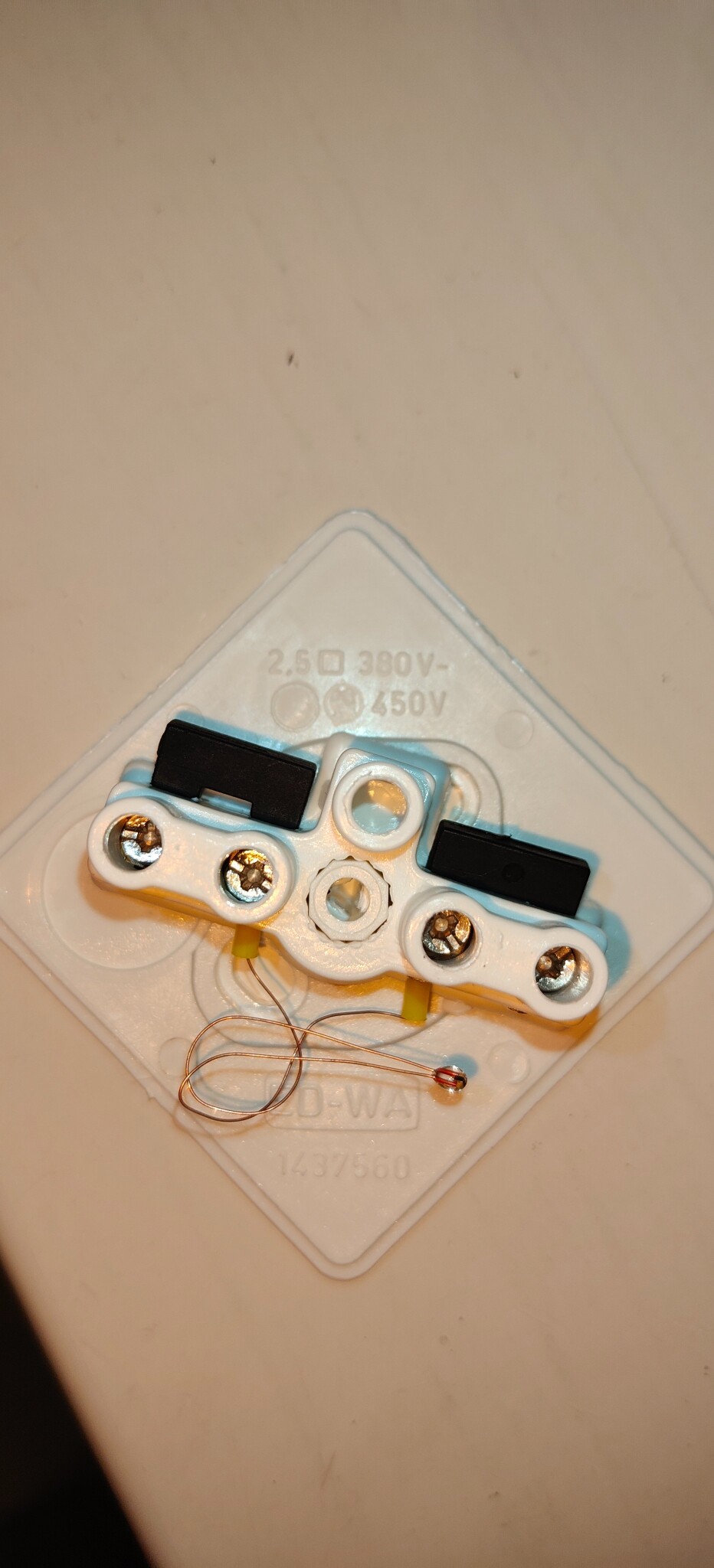

Utetempen på min CTC Ecoel 1550/1800 har visat 25-30 så jag tänkte att jag skulle prova att byta den.
När jag väl hade hittat den (kabel dragen från pannrum i källare vid södra gaveln genom vinden till längst upp i nock i norra gaveln) skruvade jag ut motståndet, från sockerbiten, och tänkte att jag skulle kunna byta den.

Detta innebär att jag skulle behöva dra om hela kabeln från källare till norra gaveln (vilket ändå inte kommer gå då kabeln bara va 15 meter).
Så till min fråga, är det någon som vet vilket motstånd det är som sitter i en Ecoel 1550/1800 utgivare (årsmodell 2007)? Och skulle det räcka att byta denna?

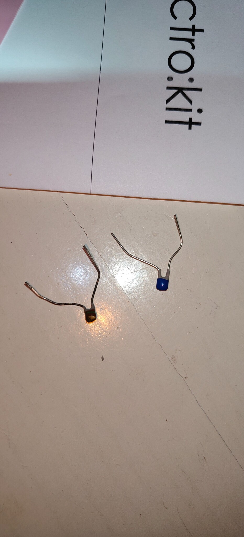

Med stor sannolikhet är det ett NTC 150ohm.
Har exakt samma problem med min panna nu och jag har beställt dessa att prova med.
Inbillar mig att det är exakt samma, iaf när man tittar på temperaturerna vid angivet ohm tal så det borde fungera.
https://www.electrokit.com/produkt/ntc-150ohm-500mw-3560k-2-54mm/

precis samma som jag beställde och bytte till, fungerade fint!

Hade exakt samma problem på likadan panna/givare och beställde efter tips i Vvs grupp på Facebook en utegivare jag trodde skulle funka. Likadan låda men när jag öppnade var termistorn annorlunda och efter inkoppling funkade ej utan visade -40 på pannan. Hittade den denna tråden och köpte enbart rätt termistor dagen efter, bytte enbart den och vips funkade allt igen.
Termistorn kostade 11 kr. Utegivaren jag först köpte kostade 1000 kr. Dvs kostade lite plast runt 980 kr..
