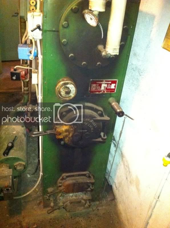

Tjena!
Är det någon som vet något om CTC 422?
Verkar vara en fin gammal panna med underförbränning, massor med utrymme att ordna för att bygga om till omvändförbränning!! d^_^b
Någon som har eldat i en sån panna eller som har koll på den?
Mvh Kim

Underförbränning och omvänd förbränning är inte samma sak. I de gamla pannorna med underförbränning blev det ofta övertändning i vedutrymmet om man fyllde på för mycket ved. Förbränningsförloppet blev mycket ojämnt. Dessutom hade de ingen keramisk isolerad kammare för slutförbränning, så förbränningsverkningsgraden blev inte så hög.
Du kan säkert få ut 10-15% x-tra med en ombyggnad till omvänd förbränning.Den nedre dragluckan blir då sekundärluftsintag och ett nytt större intag i övre vedluckan skall till för primär. Att bara ha keramik för att höja temperaturen runt veden i pannan som en är får väldigt marginell verkan då primärluften "kyler" bort den tänkta förbättringen.
Det var så jag tänkte göra! Ska labba lite så fort jag har acktankar!
Jag och kompisen sotade skorstenen igår, vi fyllde en 20liters hink med tjära och sot..
Tidigare ägaren har tydligen eldat lite väl lugnt...

utan acktankar måste man ta det lugntxdigger skrev:
Enbart acktankar höjer systemets verkningsgrad direkt
Rapportera utvecklingen
gaia
Nu är acktanken tillkopplad och systemet är proveldat, lite annat flås i pannan när den fick gå för fullt ett par timmar..
Fick rensat sekundärluften med så nu är det fin gaslåga med, misstänker att tidigare ägaren inte använt sekundärluften.
