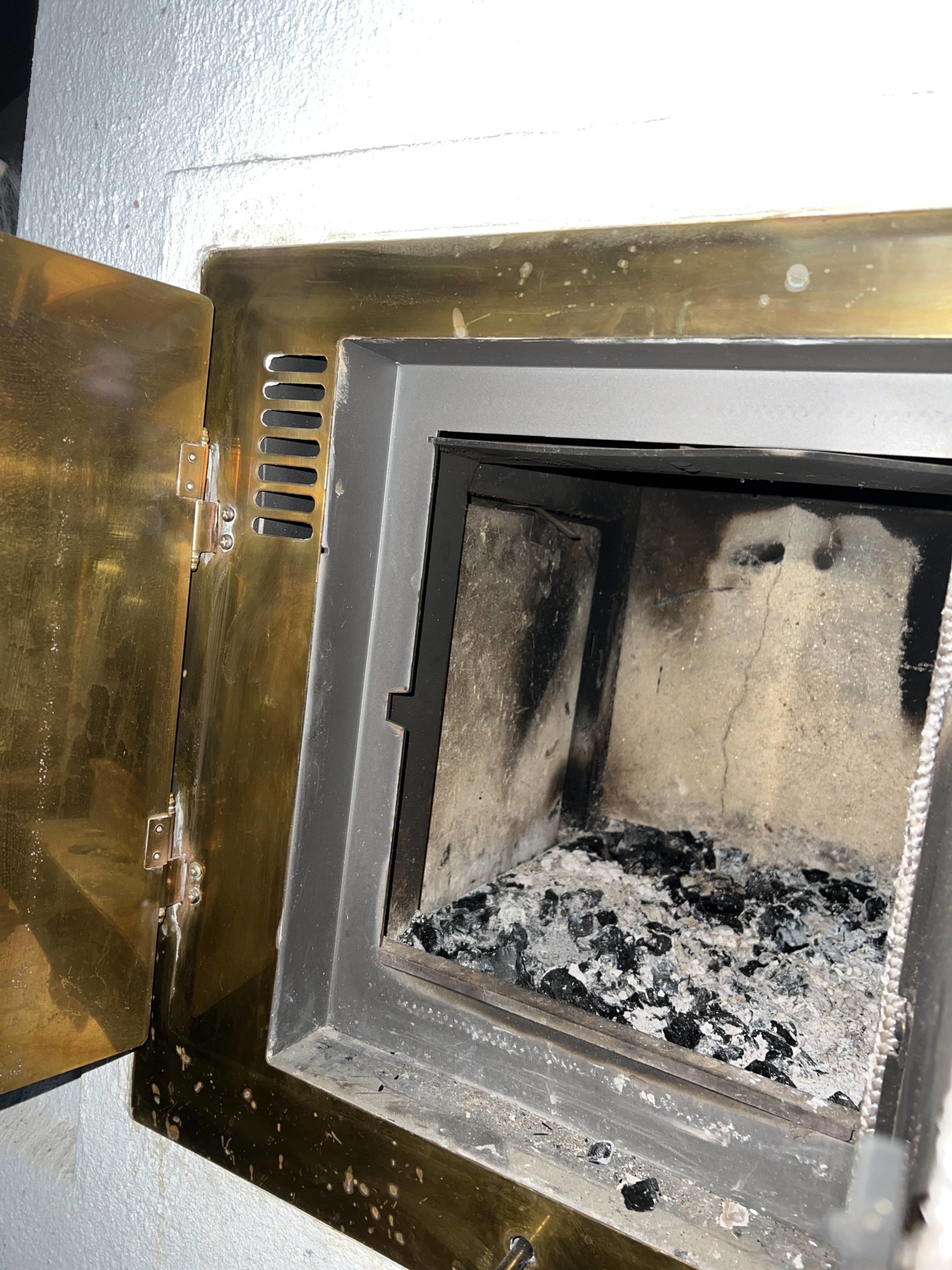

Öppen spisinsats med aska och sot efter användning, omgiven av bronsfärgad ram och vit vägg.

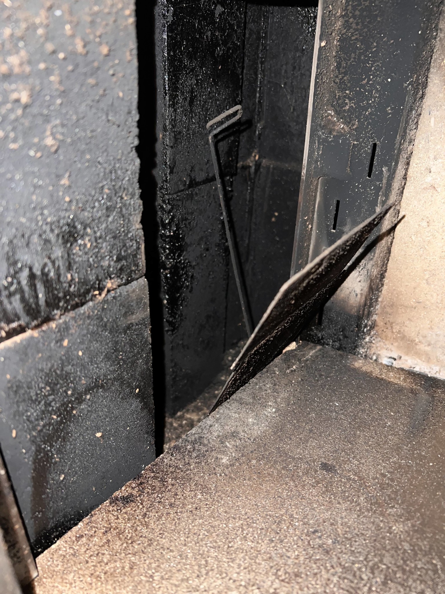

I min Cronspis välter vänstra Vermiculitsidan inåt i spisen. Verkar som om fästanordningen bakom släppt på något vis.
Den högra sidan sitter stabilt. Vart vänder man sig för att få hit en reparatör? Vågar inte ens gissa hur jag ska få eländet på plats själv. Antagligen har jag kommit åt den med någon för stor vedklabbe och rubbat den på något vis. På bilden står den upp av egen kraft men den välter inåt om jag rör vid den.
Är det inte så att det bara är plåtvinkeln som pressar skivan på plats?
Ta ut skivan och bänd upp plåten lite så klämmer den bättre mot kaminen.

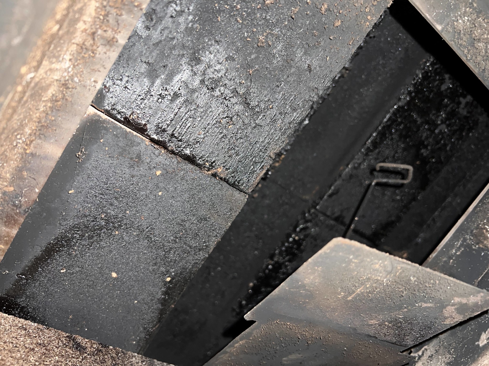

Jag trodde det - jag har inte försökt bända med jättemtcket vårl iochförsig - men då såg jag också att det ”låg grejjer” bakom o då blev jag nervös på riktigt. Bild visar en närbild av något slags slitet och smutsigt svart objekt eller maskindel med en del brötskor.

Hur ser det ut på andra sida? Jag har en likadan insats från 2012 i vår gamla Cronspis från 80-talet. Den där sista plåten har jag inte alls.

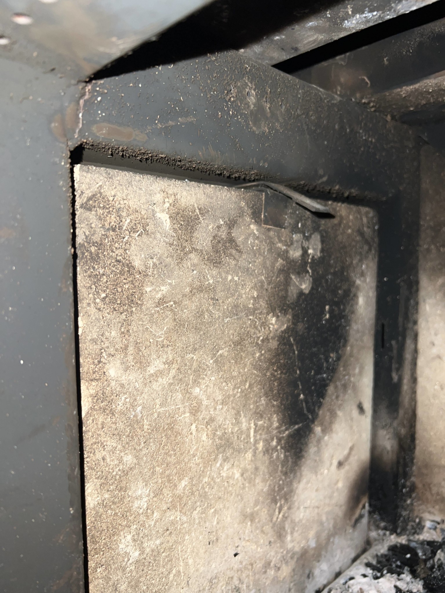

Det finns lika dana saker men de sitter spegelvänt med plåtbiten in löngre in i hörnet och pinnen inåtvänd bakom den bakre vermulitstenen. Jag misstänker att nör sotaren förde in och ned dammsugarslangen från hålet på vänstersida - det sitter närmare taket med ett lock - så kanske han petade till delarna på vänstra sidan så de flyttade runt lite. Vet inte om det är meningen att pinndelen ska sitta i spänn mot något man inte ser bakom vermuliten men…
Det är ju luftigt innanför vermuliten så jag tänker att det är väl så det ser ut i sådan här spisar - luften är det som värma upp och cirkulerar där inne?
Gjorde så och nu sitter den lika stabilt som den högra.
Tog bort den högra för att se hur det såg ut innanför där för att spåra de där två delarna som jag hade bilder på i ett inlägg.
Nu sitter bägge sidorna ok.
Så - tack för hjälpen.

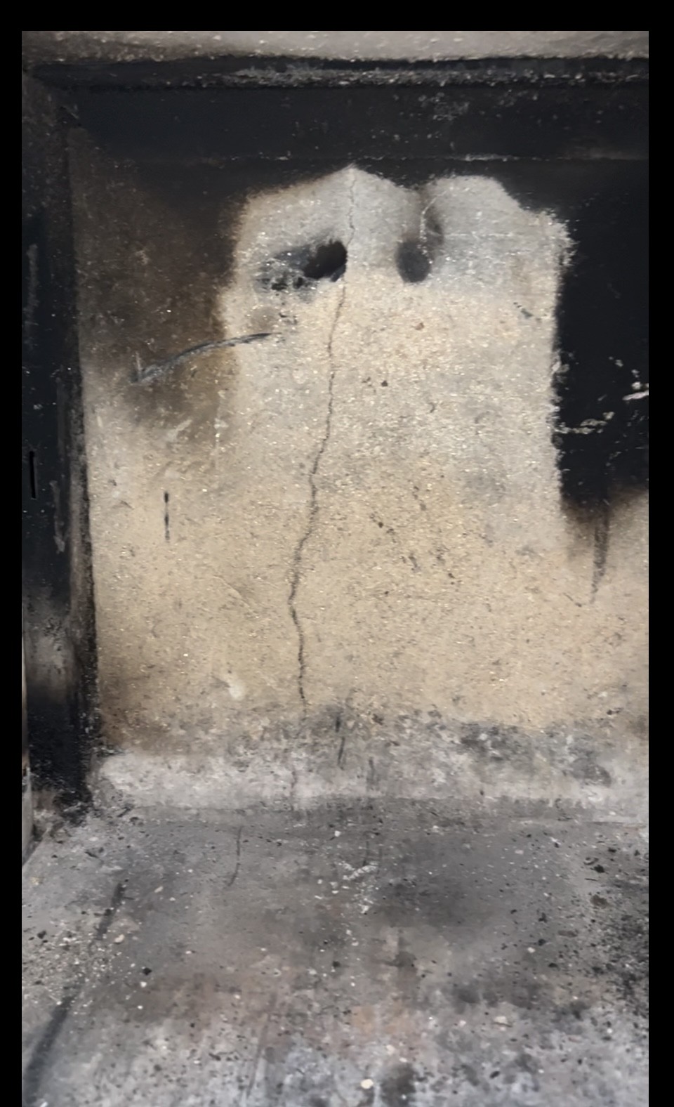

Du kanske vet också - det är en liten spricka i den bakre vermuliten. Är det någon fara att elda så? En smutsig spis med sotiga väggar och en figur som liknar ett spöke.

Du kanske vet också - det är en liten spricka i den bakre vermuliten. Är det någon fara att elda så?[bild]
Ingen fara att elda. Vermekuliten ökar temperaturen i förbränningskammaren.
