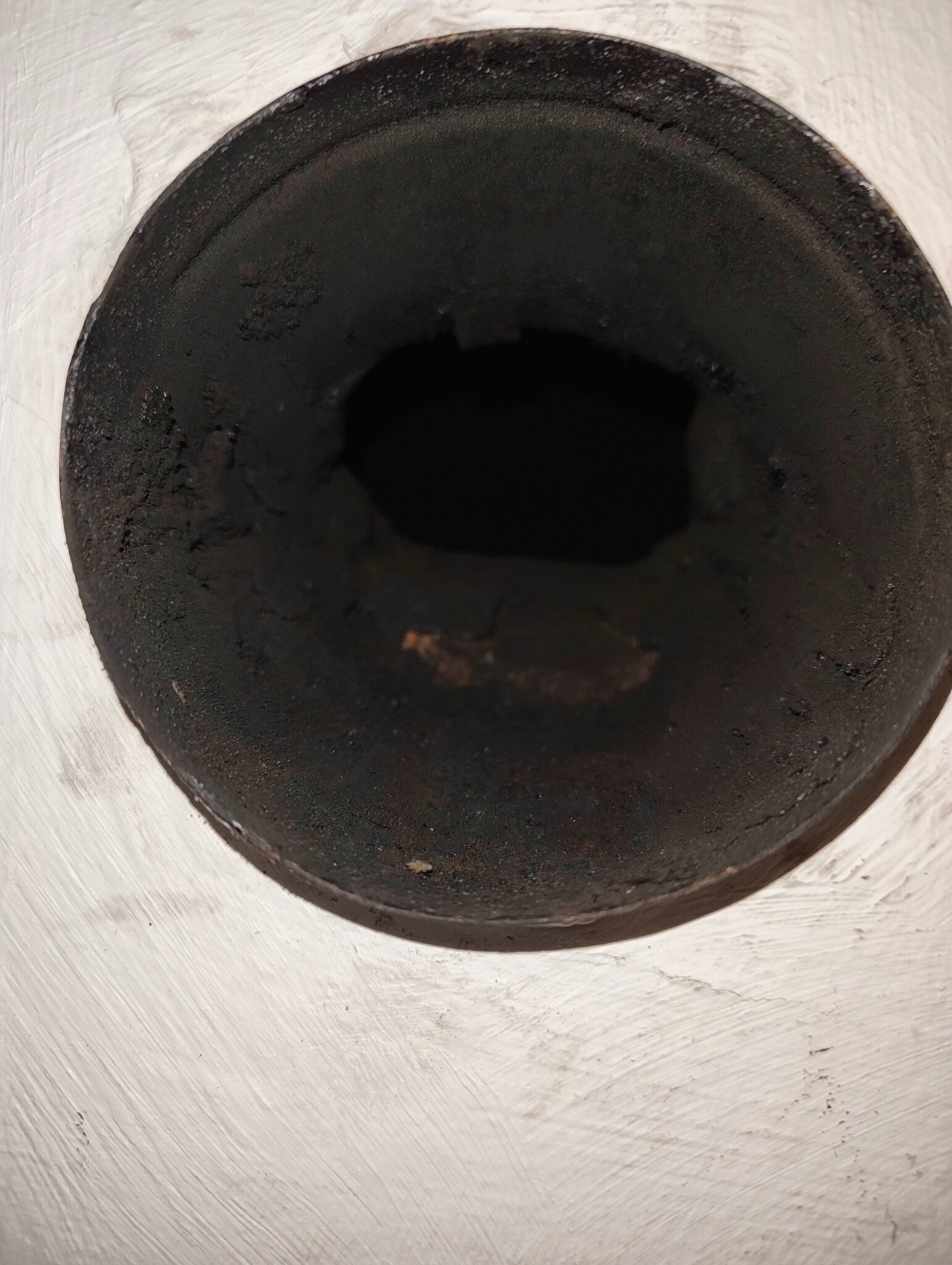

Jag får in mitt spjäll någon millimeter vid varje slag med hammare, men det fjädrar inte tillbeka trots kraftigt tryck. Det stod halvöppet, nu 1/4. Måste nog få hantverkarna som kommer för att putsa om kaminen nästa vecka att öppna upp runt spjället - innan de putsar om kaminen...
Jag löste det genom att skruva av mässingsknoppen och sätta på en mutter där istället. Sedan fick klon på hammaren glida och hugga den bakåt, sedan knacka in med gummiklubba innan kg gjorde flera hugg bakåt igen. Till slut gick den upp 12 cm. Den kärvar fortfarande, men nu får jag jobba med detta varje gång jag eldat.pacman42 skrev:
Jag är fortfarande nyfiken hur det ser ut bakom mässingslocket på framsidan hos er andra. Jag hade gärna bilat lite där så att man kommer åt att rensa spjället också...
Kan du inte sticka in armen och känna med fingrarna vad det är i sliden där spjället löper.Kanske det går att använda ett bågfilsblad.Känns inte rätt att vålda stången för kanske den lossnar från spjället.pacman42 skrev:
Ja men det är ju sotmuffen där suger ju sotaren ut sot när han dragit skorstenspipan.Man vågar väl inte sticka in telefonen och ta en bild.pacman42 skrev:
