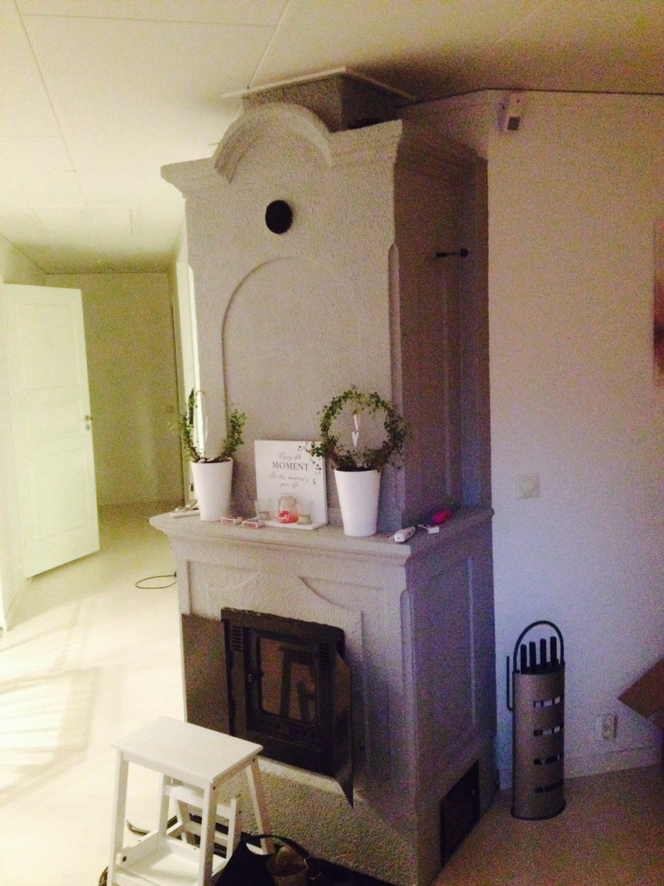

Vi har en Cronspis som vi tyckt varit märklig under de två år vi bott här. Jag kom nu fram till att när jag sticker in handen i inspektionshålet: När jag drar ut pinnen som ska öppna spjället så öppnar detta bara ca 1/4 av total håldiameter. Sotaren sa att det är tjära som har gjort att spjället inte går att öppna mer. Han hade sagt till tjejen att man kan rengöra med amoniak? Men hur ska jag göra för att få liv i kaminen igen?!

Har en Cronspisen jag också, som har liknande problem. Mitt problem uppstod då sotaren sotade uppe i kanalen utan att öppna spjället så att en hög sot lade sig ovanpå och sedan följde ner i spjällets löpspår där de "byggde" upp så att jag inte kan öppna spjället fullt.
Jag har lyckats att förbättra läget till viss del genom att skrapa spåren som spjället löper i med något vasst verktyg. Nu ska jag prova ett sågblad till multicuttern som kanske skulle kunna göra jobbet. Ja, man får "offra" sin hand genom sotluckan, vilket varken är lätt eller bekvämt.
Jag har själv hjälpt en kompis vars spjäll bara gick att öppna en liten bit. Dom tyckte det var så "dåligt drag i den"...
Fick som "Norrbottenstorpet" säger offra en hand in genom hålet och försöka borsta bort så mycket som möjligt av löst skräp längs kanterna. Sedan tog jag en lagom lång rätt smal träbit och satte i spjärn i springan och luckades mm för mm få spjället att röra sig mot öppet läge. Obs, när det rört sig en liten bit är det även viktigt att köra tillbaka mot stängt läge innan man försöker pressa det ytterligare för man vill ju inte hamna i läget att det inte heller går att stänga.
Man skulle ju även kunna prova med att koppla en smal slang till dammsugaren och försöka suga rent så mycket som går därinne innan man börjar bända. Anledningen till att jag bara använde rent trä därinne är om man skulle råka tappa "ett verktyg" därinne så riskerar man ju inte lika mycket om det bara är rent trä som ju på tid och längd brinner upp.

Var köper man dessa klabbar eller andra specialverktyg? Jag försökte få ner en kofot och sen bända men problemet var att själva böjen på kofoten var för kort för att nå ner. Nivån på hålet där man kör in handen och hålet där spjället löper ligger på olika nivåer helt enkelt..det hade varit bättre om själva spjället löpte i samma nivå som hålet om ni förstår vad jag menar.
Clas Ohlson har såna.
Dock så är En bekant som tidigare var sotare inte så imponerad av dem.
http://m.clasohlson.com/se/Skorstensrensaren/34-687

den från clas ohlson har jag kört redan så tjäran är liksom inte mjuk längre, den har hårdnat men på nått sätt måste jag få bort som ni säger skiten som sitter i spåret för spjället. Finns de någon som specialiserat sig på detta i Göteborg tro som man kan anlita för detta?
Du lär inte kunna få in nått som är längre än sådär 20 cm in genom hålet att bända med. Du måste få in det och lyckas vända på det så du får ner det i spjällöppningen.
Om du drar ut spjället som det är nu och mäter hur långt pinnen kommer från spisen. Sen skjuter du det fram och tillbaks 10 gånger eller så (dra lite lagom hårt) och se om du inte bara med hjälp av det fått den att komma några mm längre mot öppet läge. I så fall är det bara att fortsätta på det sättet även om det skulle ta lång tid.

Så här har jag gjort ett par gånger.
1 Fattar tag om spjällstången med vänster hand så att kulan syns mellan tummen och pekfingret.
2 Pressa stången utåt med handen.
3 Slå på kulan med ett vedträ eller gummihammare. Inte för hårt, bara så att den snabbt fjädrar tillbaks.
4 Fortsätt att slå så kommer stången sakta att komma längre och längre ut.
Lycka till
Lycka till

Valter, menar du att du slår på kulan till stången, dvs försöker forcera den i "utåt" läget?valter53 skrev:Så här har jag gjort ett par gånger.
Lycka till
Tror han menar spänna den utåt med handen och sen slå med vedträet mot stängt läge så det blir lite mer högfrekvent fram o tillbaks.
Du ska nog inte försöka tvinga spjället mer än några mm mot "öppet läge" utan att däremellan skjuta spjället mot stängt läge. Då kan du kila fast det rejält.

testade nu detta men de hände inget. Ringde diverse installatörer av kaminer men alla är upptagna till efter nyår.
Jag tänker att man måste spruta in nått på spjället och mot spåren som spjället glider i som kan lösa upp tjäran på nått sätt....??
