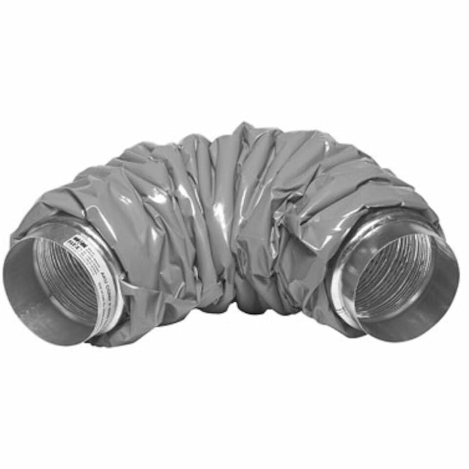

Jag undrar om det sitter någon ljuddämpare på intaget?
  • Accordeonformad flexibel ventilationsslang utan synlig ljuddämpare.
Ja det sitter en ljuddämpare på insuget.
