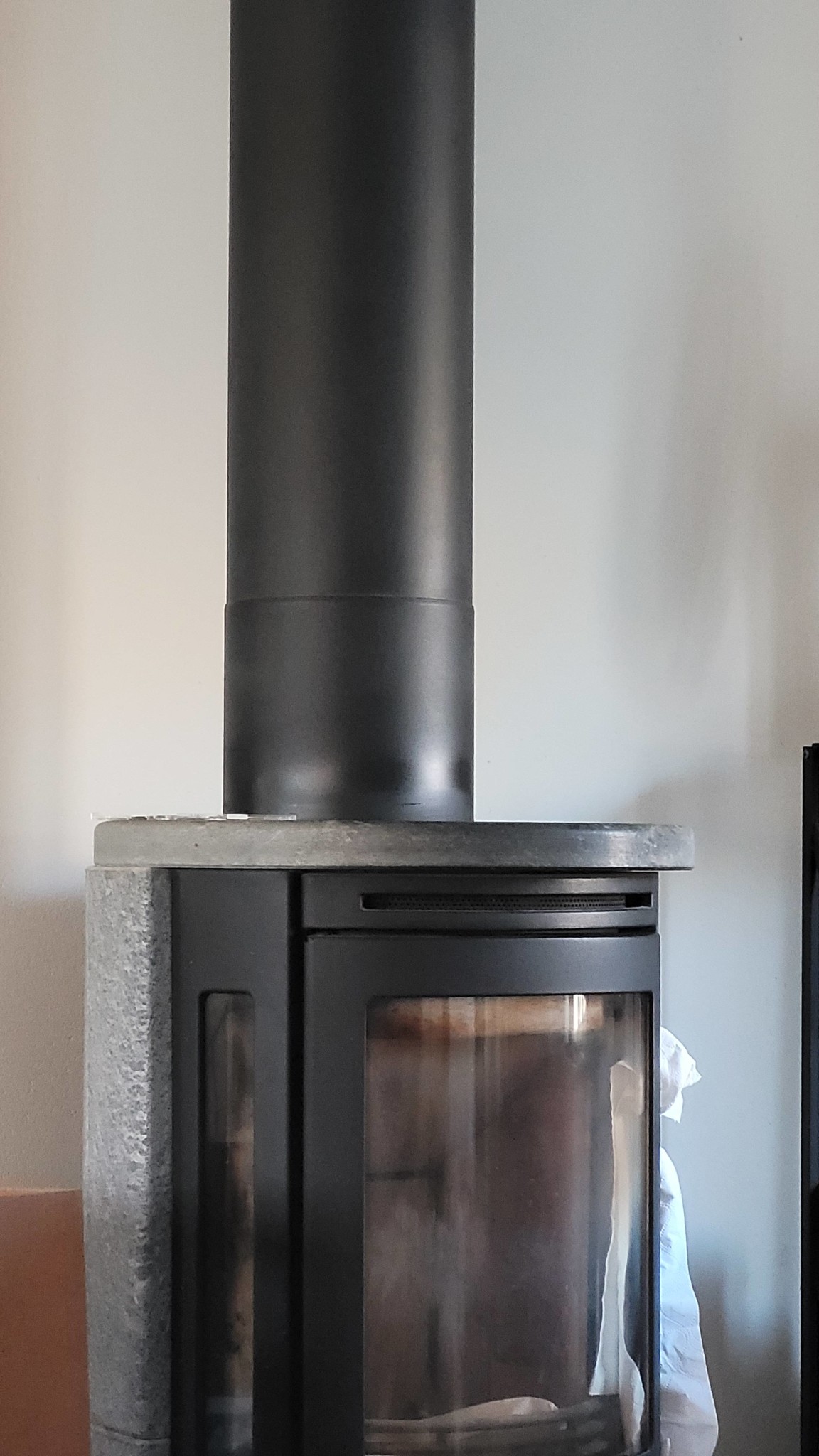

Hej har en contura täljsten kamin med skorsten uppåt på kaminen, skorsten
6 meter.
Tilluft via rummet, när det blåser som det alltid gör i Skåne så väsnas det i kaminen,
Hör vinden väsnas och även något metall skrammel.
Oavsett om spjället för luft är öppet eller stängt . Ingen Ljud skillnad.
Vissa dagar går det inte prata normalt pga oväsen.
Ringde leverantör han sa stoppa en tyg trasa i insuget till luft.
Oavsett det så låter det lika dant.
Fler som har samma problem.
Det räcker med 10 sekund meter så väsnas den.
Vad kan jag göra för att dämpa ljudet
Kan man sätta något på skorstens toppen som dämpar luften runt röret?
Väldigt tråkigt detta.
Har provat sätta tyg och papper runt dörren
Ingen ändring
6 meter.

Tror att ljudet kommer från skorstenens avslut ovan taket.
Vad har du för avslut, kanske en rörlig "vindflöjel"?
Vi har en sådan, och just nu när orkanen "Malik" härjar så hörs det en del metalliska ljud, men väldigt svagt så det stör ju inte ;-)
En svart huv med öppning åt syd och norr
