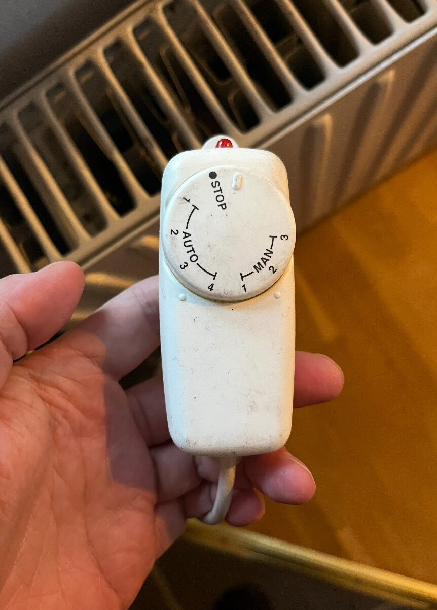

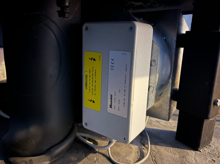

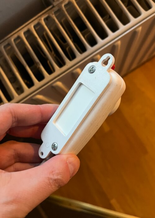

Vi har en Contura kamin som använder en "Handöl Fläkt 2000" med fjärr och inbyggd termostat. Fläkten fungerar fint om man använder de manuella lägena. Auto-lägen fungerar inte längre och jag misstänker att det beror på termostaten. Går den att byta? Vart sitter den? I själva fläkten eller i fjärren? (kan man köpa en ny fjärr i sådana fall?)
  • Vit fläktmotor märkt med "Handöl Fläkt 2000" och varningsetikett, monterad under en eldstad. Kablar anslutna under enheten.
  • Fjärrkontroll för "Handöl Fläkt 2000" med ratt för auto- och manuella lägen, hålls i en hand bredvid en radiator.
  • En hand som håller en vit fjärrkontroll nära en radiator. Överdelen av fjärrkontrollen har två skruvar och ett fästhål.

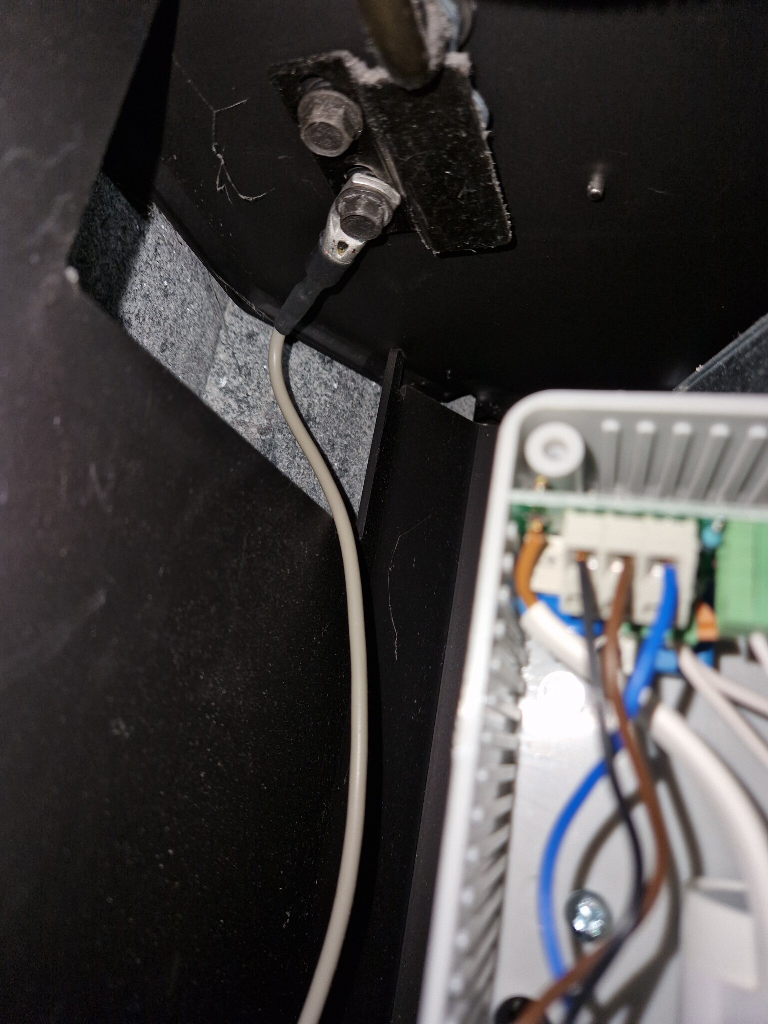

På våran kaminfläkt från Contura så sitter det en separat tempgivare fastskruvad i kaminen.

Tack! Jag hittade den delen och där ser man hur termostaten kommer ut från enheten. Det är min mors kamin så jag ska kolla nästa gång jag åker dit. Sensorn i sig måste väl nästan sitta där man skruvar fast den i kaminen. Troligtvis den som är dålig antar jag.
https://www.eldkraft.se/produkt/Flaktstyrning-Flakt-2000-Contura

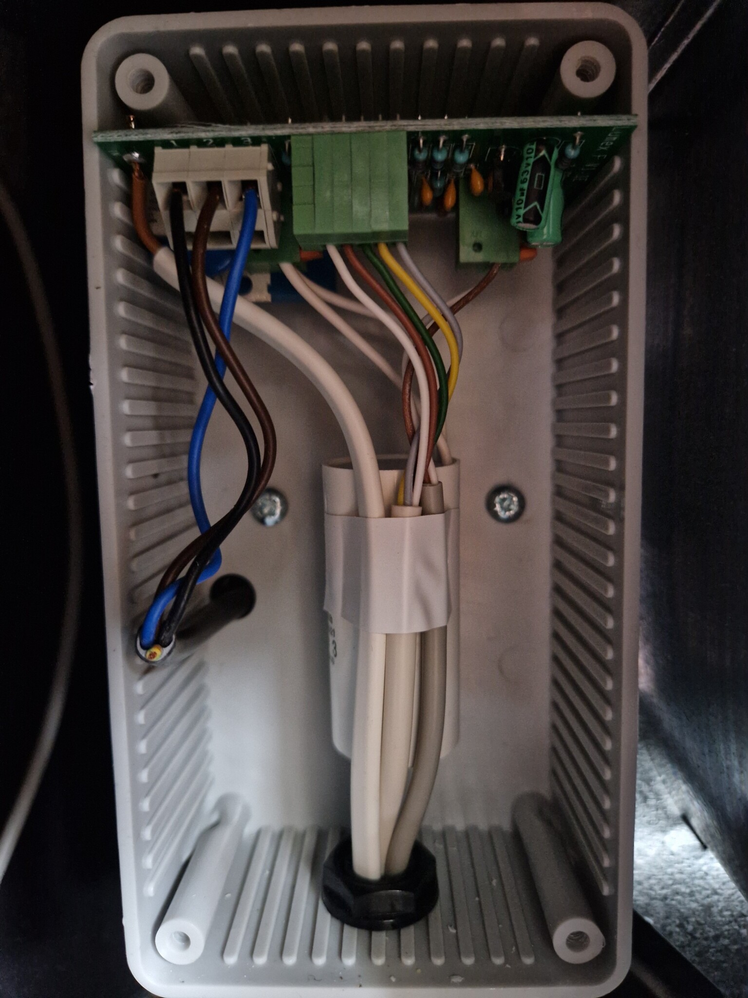

På våran så går kabeln till fläktmotorn ut på baksidan av styrboxen, medan anslutningssladden, styrreglaget & tempgivaren går in i botten på styrboxen.
Öppen styrbox med kablar och anslutningar, där kablar kommer ut på baksidan och andra anslutningar går in i botten.
Kabel och ledningar i en styrbox; kabeln till fläktmotorn går ut på baksidan, anslutningssladd, styrreglage och tempgivare i botten.

Tack för bilderna!! :-) Jag ska genast kolla hur det ser ut hos oss.
