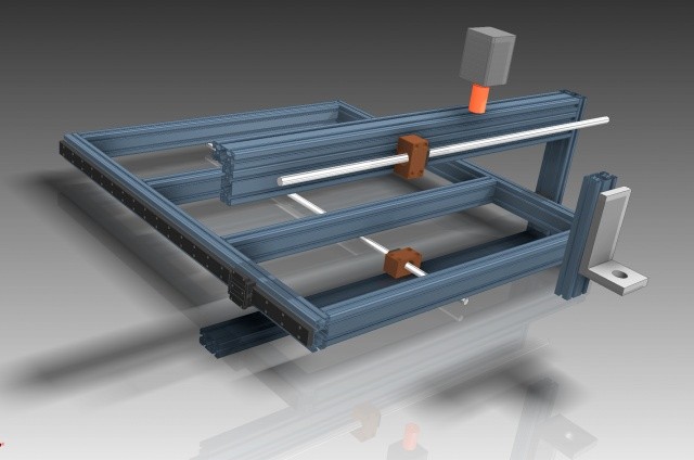

Är det ngn här på forumet som byggt egen CNC maskin eller känner ngn som gjort? Skulle vara kul att få höra era erfarenheter i så fall... Jag är i gång med att konstruera och rita en egen maskin och håller som bäst på att få in lite priser från olika leverantörer.

Det låter som ett kul projekt, men vad ska du ha den till?

Vad är tanken att du ska använda din till, pär? Är det enbart träberabetning? Jag ämnar kunna fräsa mjukare metaller såsom aluminium. Metaller hårdare än så blir nog svårt att få till med liten budget...

Har du sett hur jojje hade tänkt att den skulle se ut. Jag tror att större sidor till portalen skulle vara bra för stabiliteten i stället för en profil som du ritat och två motorer i stället för en i mitten.
Vart tänker du köpa aluprofilerna ifrån och div andra prylar som kan vara bra vid cnc bygge
Endast trä som det ser ut nu men lättare bearbetning i aluminium brukar väl också gå tex skyltar.

En liten update... Är uppe i revision K nu och vågar inte räkna på hur många timmar jag lagt på detta men jag hoppas det lönar sig i slutändan. Funderingarna går nu i om jag ska utöka fräsens arbetsyta till en full MDF skiva (2440x1220) istället för nuvarande 1200x600. :wow:
Snyggt. Det ar klart att du ska bygga sa stort du bara kan nar du anda haller pa. Hur roligt vore det att angra sig i efterhand? Men jag har sett manga byggsatser, ritningar etc. online pa engelska, jag antar att du har hittat dig fram till dem ocksa?
