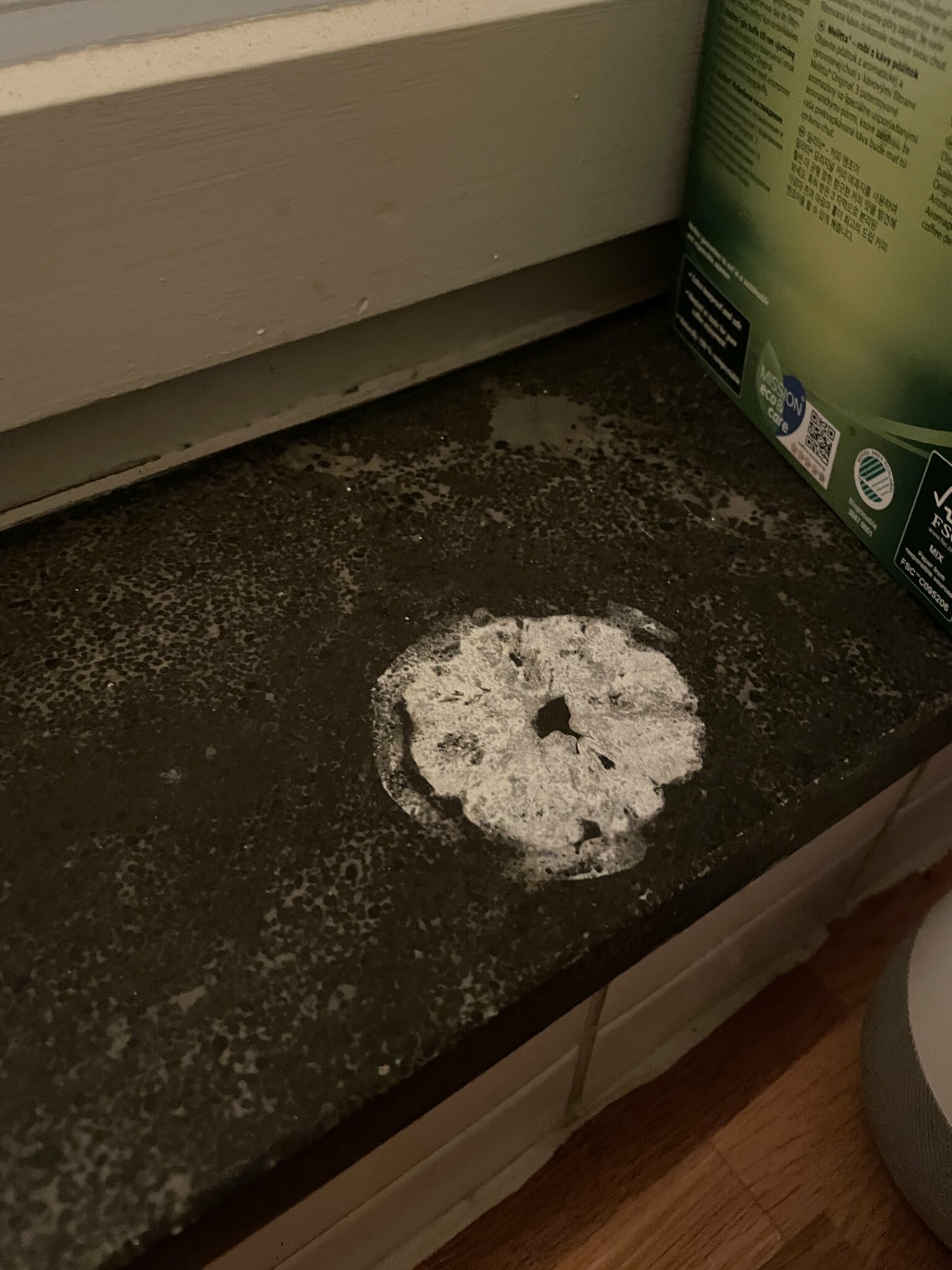

En halv citron har legat för länge upp och ner mot stenskivan vid fönstret… Finns det möjlighet att få bort detta utan att behöva slipa hela fönsterskivan? Tack på förhand

Basiska ämnen är ju motpol till syrliga ämnen. Testa diskmedel, natronlut och till sist propplösare men allting bara droppvis.

Varje ättika eller diskmedel gick.. :( Får testa igen! Tack
Ättika är ju också en syra. Klart att det inte gick. Testa något basisk. Men kanske skadan är irreversibel.

Lika löser lika, så rent teoretiskt så är det inte dåligt tänkt. Däremot kan de vara bra att testa med något basiskt, typ kaustiksoda och lite vatten. Kaustiksoda har ett pH värde på 14 så mer basiskt kan de ej bli.

Det skall dock tillägas att består stenskivan till viss del av kalk så är förmodligen en del av stenskivan uppfrätt och då är de liksom materialet i sig som löst upp sig. Så sätt så går detta inte att få bort, ytan under är förmodligen skrovlig. Det som man får göra då är ju antingen att slipa stenskivan, eller lägga någon typ av tjockare klarlack eller genomskinlig epoxy för att jämna ut det.
