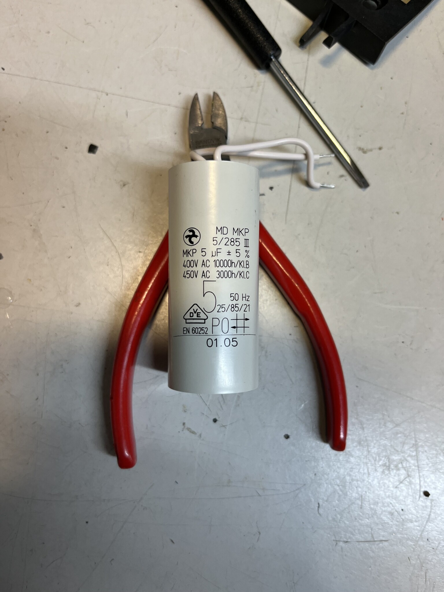

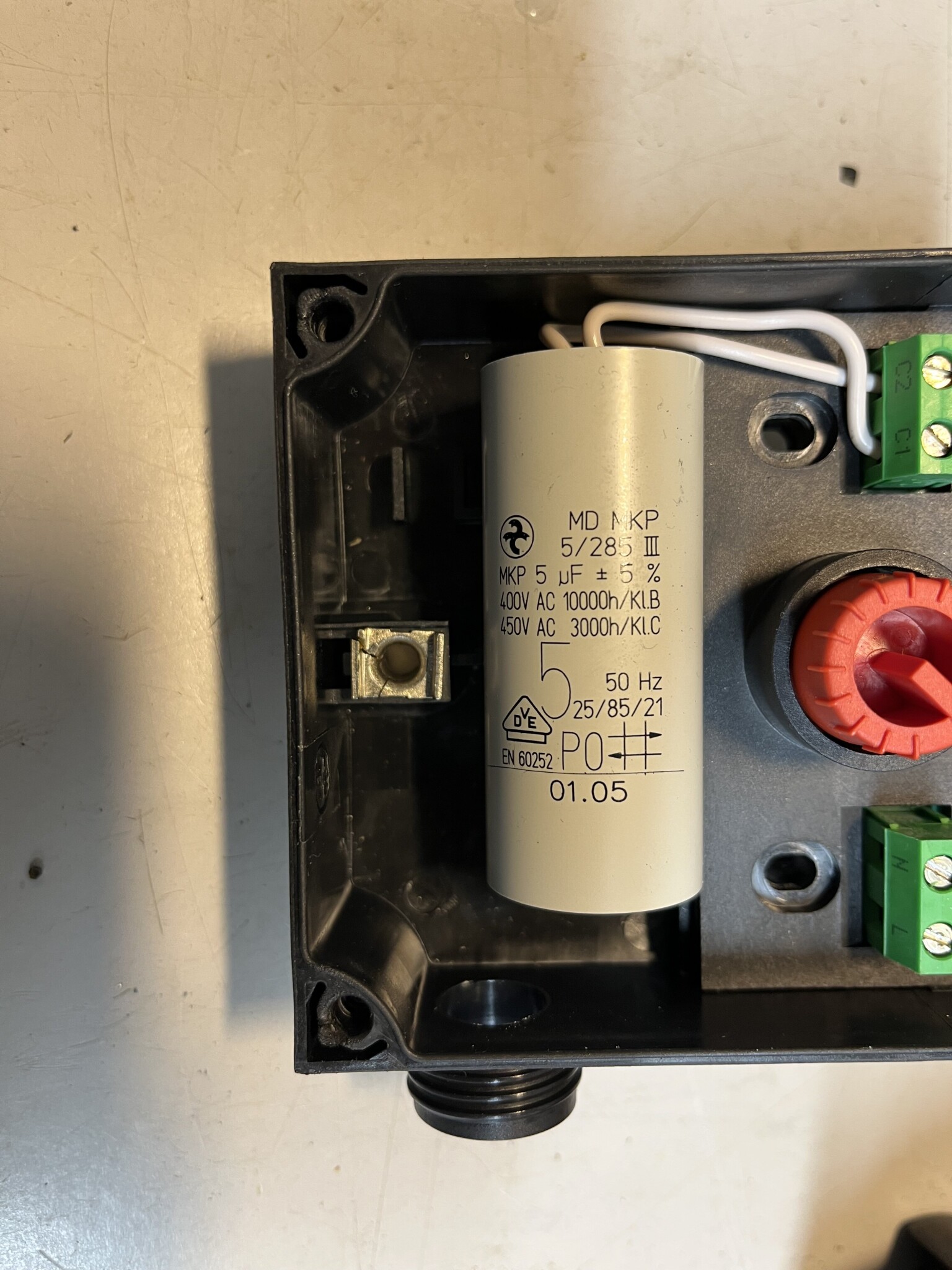

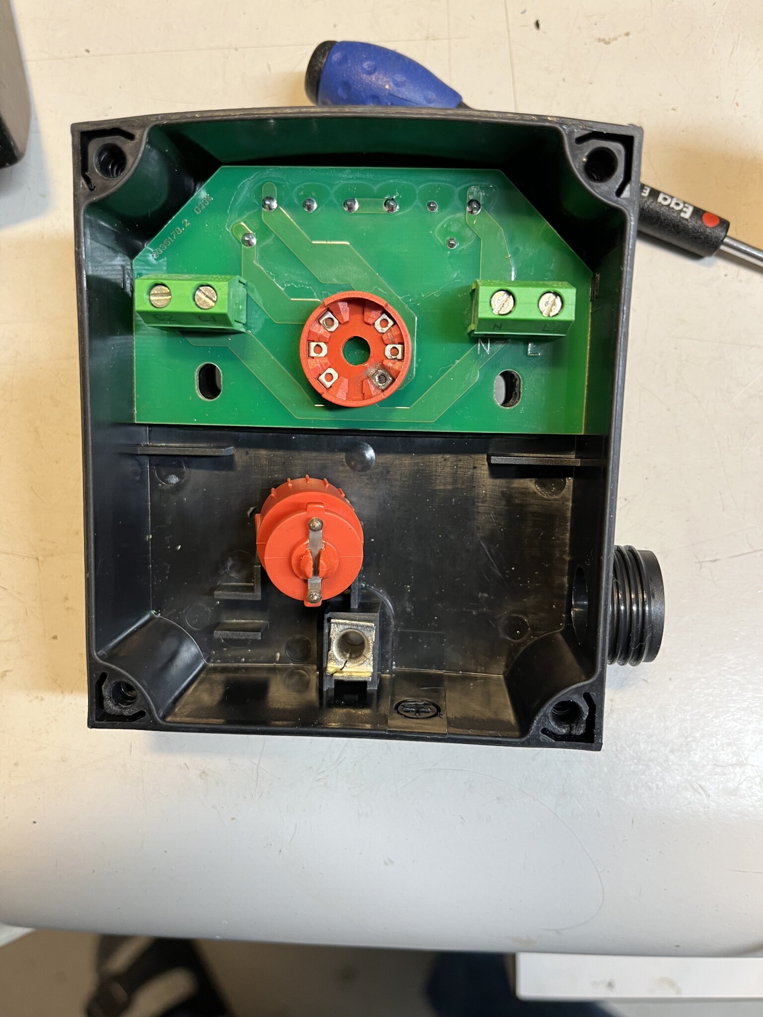

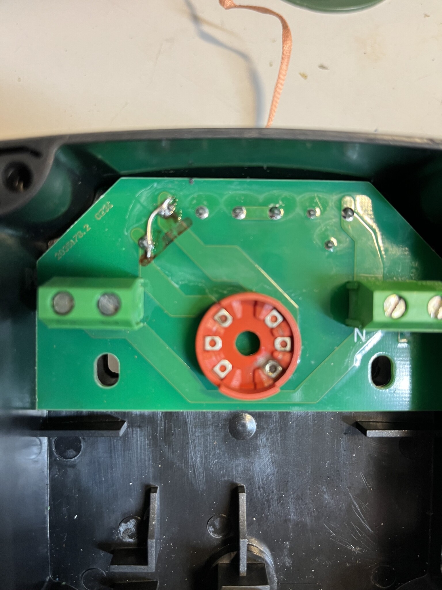

Vill bara nämna vad jag upplevde med en liknande cirkulationspump och hur jag löste det. Först var det att vridkontakten blivit dålig (glappade) pressade man in den gick den då. Svaret i mitt fall var att motorkondensatorn tappat i värde från 5micro till bara 1. Köpte en ny för ca 100 sek och fixade kontaktproblemet. Tror detta kan hjälpa dig?!

Svar nej den passar inte i en laddomat 21. Det blir till att kanske byta kondensatorn först som prov, kostar ca 100 kr och sitter under locket på pumpen. Nästa steg är att försöka hitta en drivsida för skapligt pris på nätet eller köpa en ny.
Foto på änden talar om vad du har nu. Lägg in här.
EDIT Vad händer, startar ej, har du provat att hjälpa igåmg den med mejsel in i hålet där den stora blanka i änden är. Startar den då är det kondingen som är dålig.Byt.
