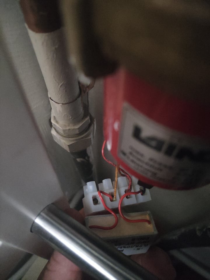

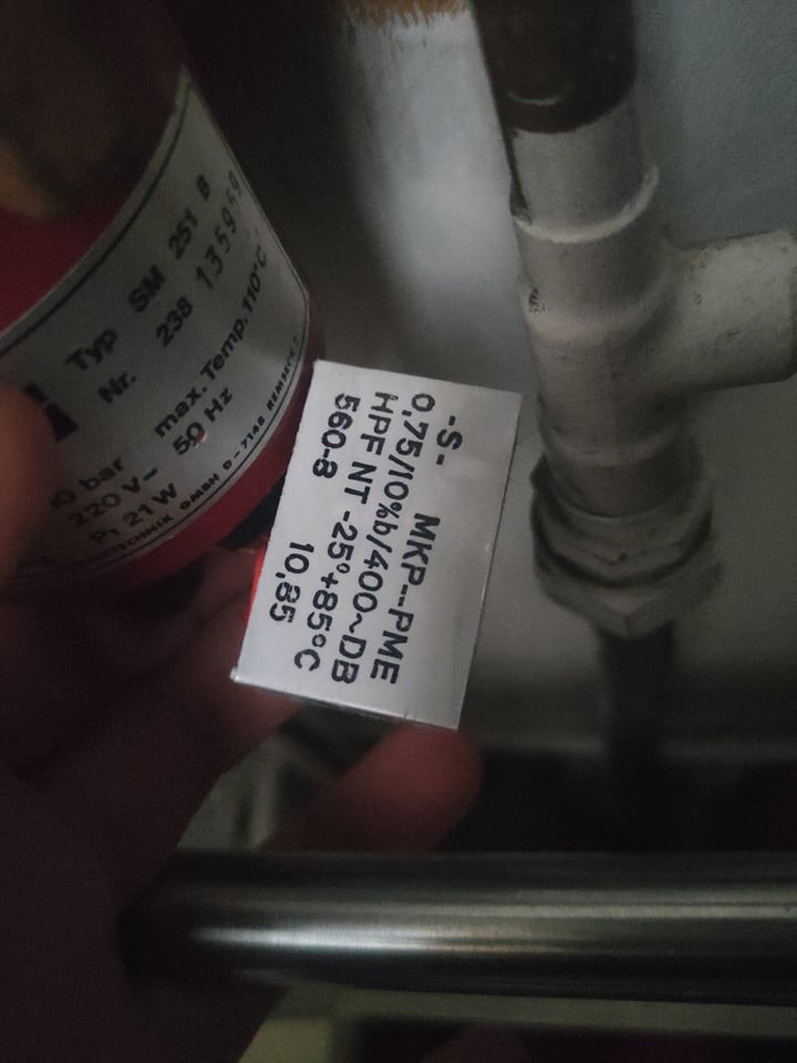

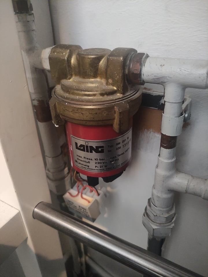

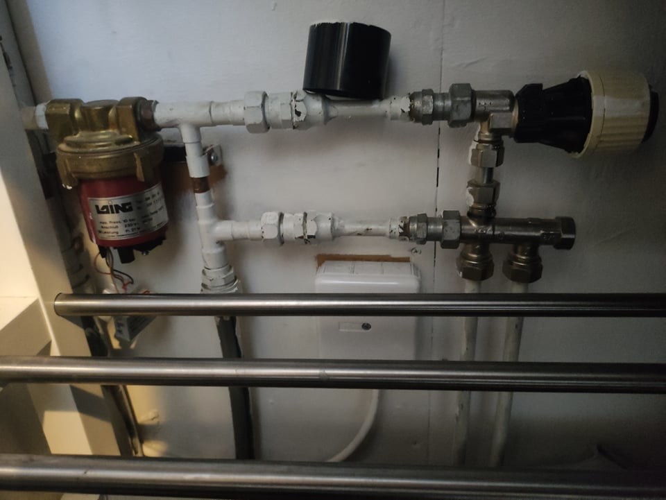

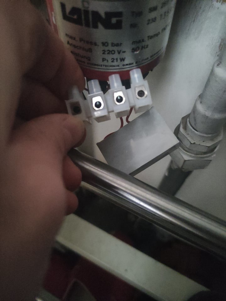

Första vintern i nya huset. I hallen verkar det finnas (vattenburen) golvvärme men den är ej fungerande. Jag hittar en cirkulationspump i garderoben, men den är inte inkopplad till någon el. Någon som har koll på hur den ska kopplas, vad jag kan mäta mig till eller om jag kan chans-koppla på något vis?

Hmmm, och när jag tänker efter... Risken är ju att den är urkopplad av en andledning, dvs att den troligtvis är trasig.... Och då vill man ju byta ut den... Och då vill man ju inte ha vatten överallt, men jag hittar ingen ventil av något slag... För inte räcker det väl att stänga termostaten? Jag blir inte riktigt klok på hur det fungerar...

Tyvärr hade dom inte koll på detta, de var samma när de flyttade in, de gjorde inget åt det.
Har den ens varit inkopplad? det verkar saknas en bit mellan pumpen och dosan? Det kanske har klarat sig med husets pump? Är huset varmt i övrigt?
Ja, huset är varmt i övrigt, värms med fjärrvärme lite blandat med golvvärme och radiatorer, så detta är mest för komfortens skull, slippa massa blöta pölar efter skor och så.
Jag får kolla upp en ny pump och se om jag kan byta ut den.

En vanlig "husbesiktning" a´la standard, gräver sällan speciellt djupt i el/VVS.
Bara testa att dra dit en fas och nolla med typ a la "lampsladd med strömbrytare" och se om den snurrar igång innan du planerar vidare...
