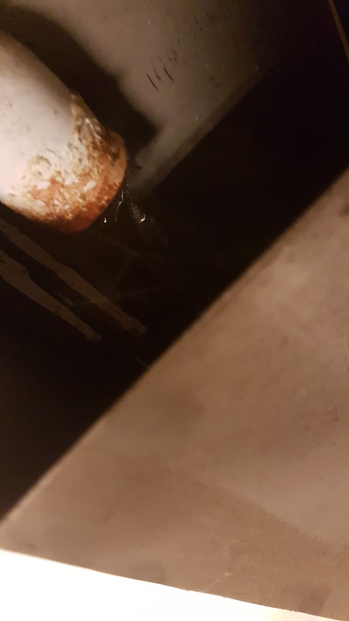

Rost/ärg vid kopplingarna till pumpen, där kan det läcka.
Anslutningskablar till cirkulationspumpar bör/ska vara mjukledare.

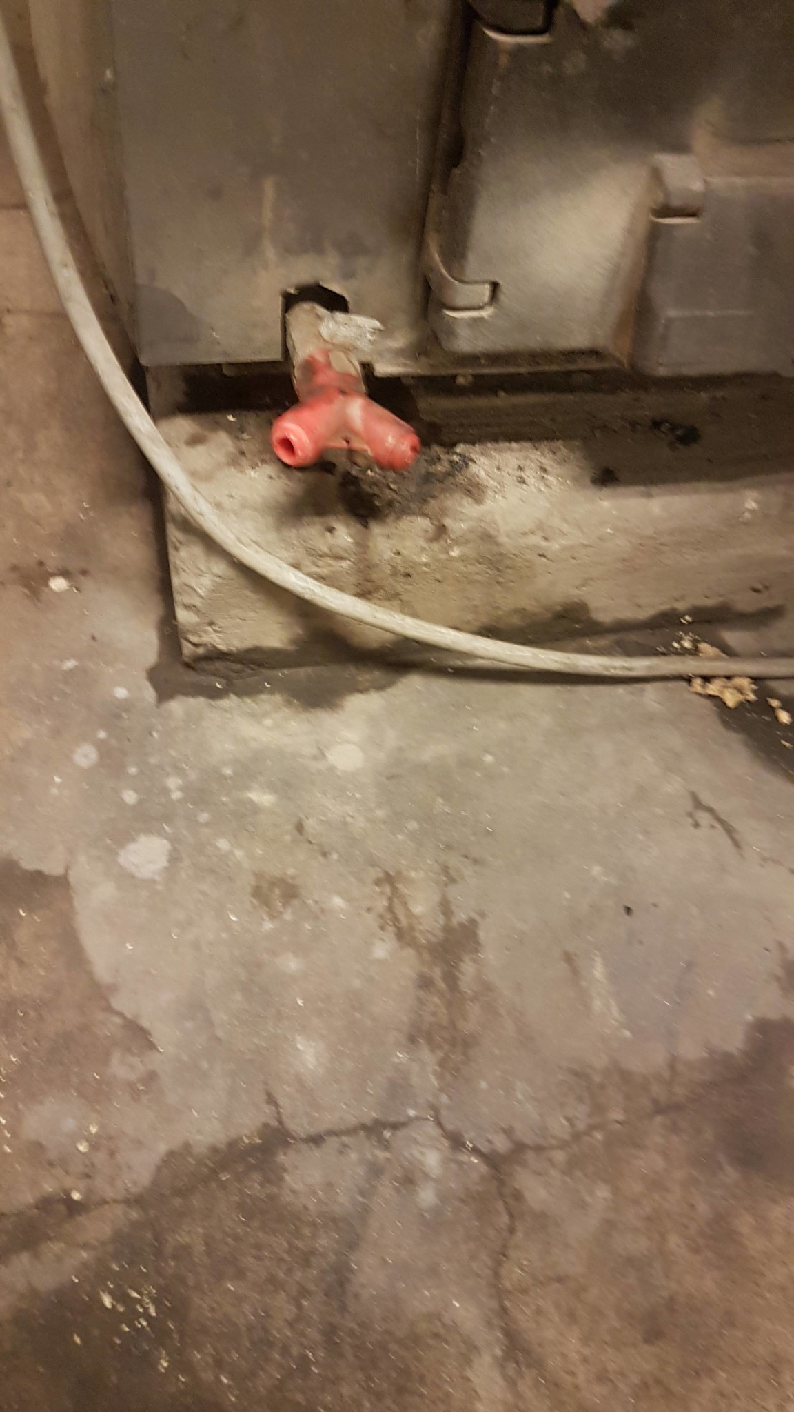

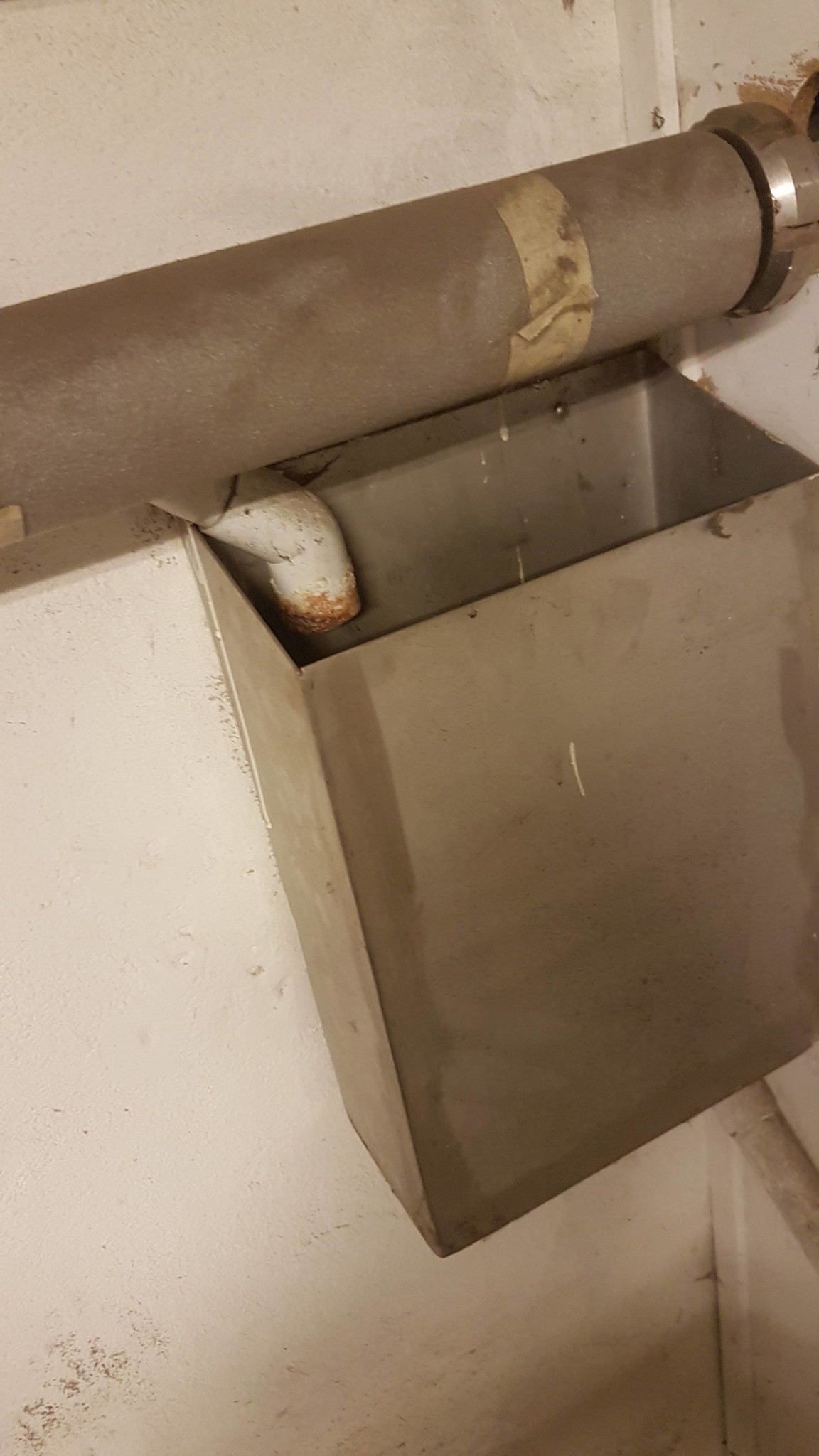

Man ska fylla vatten med slang (bild 1) som sedan går upp till något öppet kärl som ska ligga någonstans på vinden/taket Kommer inte åt den delen.
När den är fylld så ska meetallbehållaren på bild 2 börja droppa vatten som indikerar att kärlet är fullt.
Ska testa strax behöver bara en slang
  • Röd vattenkran ansluten till en slang på ett smutsigt betonggolv.
  • Metallbehållare ansluten till ett rör för att indikera fullt vattenkärl.
  • Väggmonterade rör och kran som ska anslutas med slang för att fylla ett kärl.
Normalt har man en ventil mellan kall-/varmvattenledning och värmekretsen för att fylla värmesystemet.
Kranen som sitter vid botten av pannan tömmer man systemet genom.

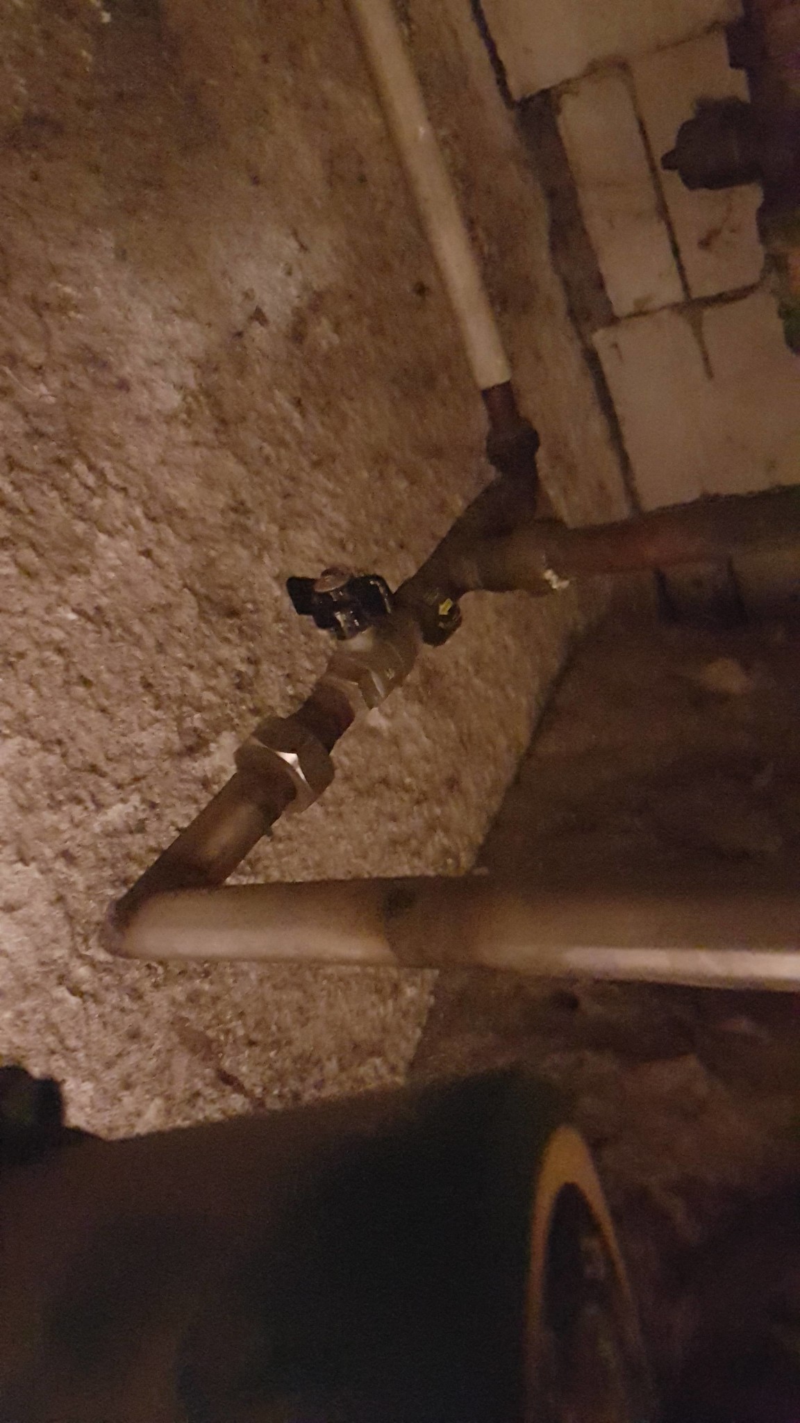

Tack! Hittade en spak som jag vred på efter ca 5min började det droppa vatten i behållaren. Ska vänta ett tag nu och se om det blir varmt. Styrkan på cirkulationspumpen är dock fortfarande på 7-8w men kanske ska ligga där?
  • Spak på en VVS-installation som justerats för att få vattencirkulation, droppande vatten syns.
  • Vattendroppar från en rostig spak på en cirkulationspump i ett mörkt utrymme.

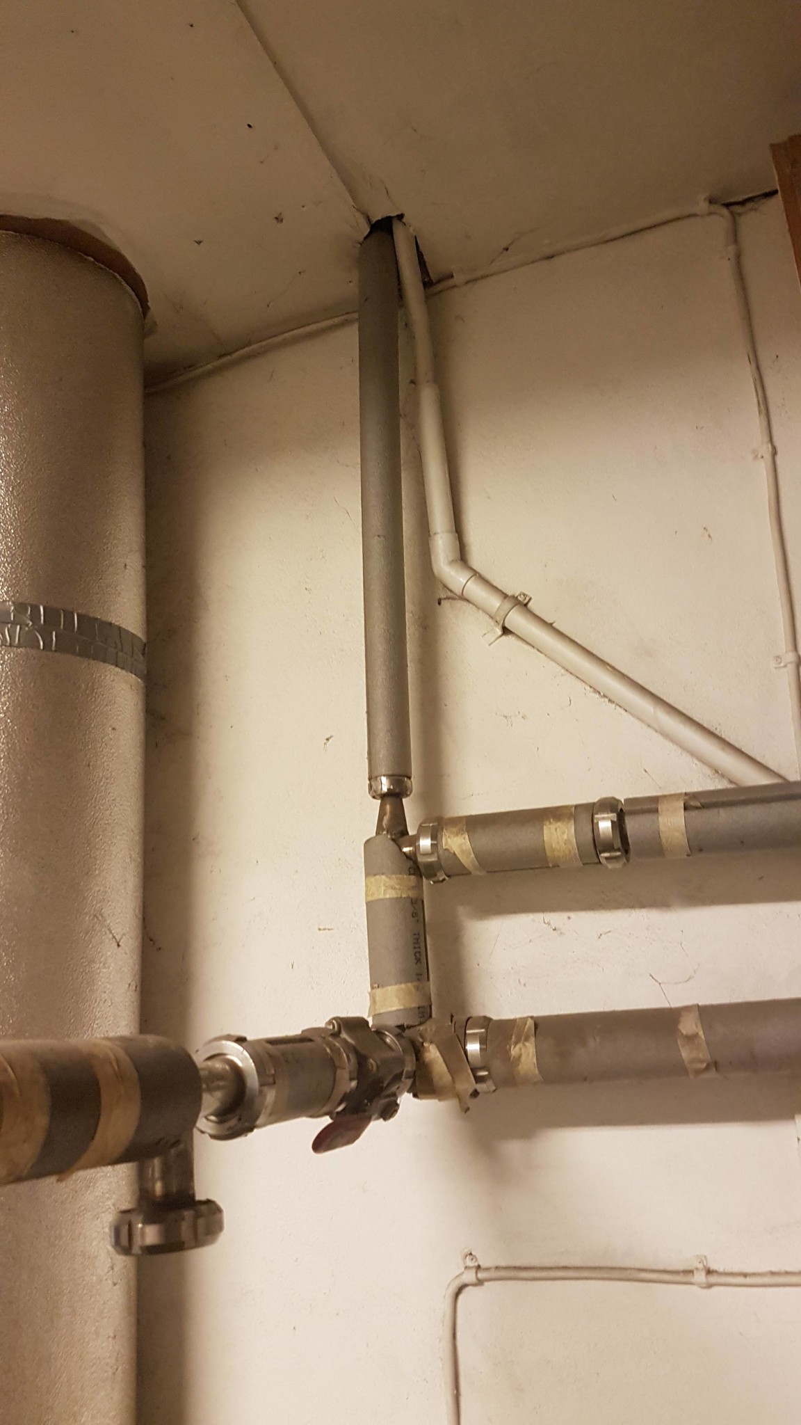

1) Värme går från värmepannan går upp i rör upp mot skåpet där cirkulationspumpen finns. Allt fungerar som det ska.
2) Cirkulationspumpen låg på 8w tidigare. Hittade en ventil längre in bland rören som jag luftade. Funkar nu perfekt.
3) Hittade var man vrider på vatten så det öppna kärlet som ska ligga på vinden/taket någonstans fylls. Ej hittat mätaren för tryck än.
4) Värmen kom igång i huset och det kändes väldigt skönt!
5) Gick runt och luftade alla element med elementnyckel och plötsligt en stund senare försvann värmen från alla element.??
Vet inte om det har något med luftningen att göra. Jag öppnade väldigt kort tills det kom ut vatten i ett jämnt flöde.
Om...
...det finns värme i pannan
... cirkulationspumpen arbetar på
... rören på bilderna ovan vid cirkulationspumpen är rykande heta
om allt detta funkar men ALLA elementen är iskalla, vad kan det vara för orsak? Var i systemet finns det "block". Kan det fortfarande vara luft? iåsfall var? Kan det vara smuts? eller kanske tar det bara lite tid?

Inte säkert att det finns en mätare då det kanske är ett öppet system ( behövs inte ) rinner över när det är fullt.Inte fel att ändra så det blir ett slutet system med exp-kärl och normaltryck i Bar, då mår pumpar mycket bättre och cirkulationen .blir konstant systemet

Tjena Jonas! Ja isåfall är det nog ett "öppet system" som det heter. Du är inte den första som nämner att det kan vara det. Efter ett tips från en bekant som sa att kärlet bör vara någonstans på taket/vinden och att metalbehållaren (se bild ovan) är det som indikerar om kärlet är överfyllt så testate jag vrida på handtaget där i det skåpet vid cirkulationspumpen. Hörde ett ljud av att vatten sattes igång, efter ca 5min så började det droppa ner vatten i metallbehållaren från röret.
Om öppna system inte alltid brukar ha mätare så förklarar det saken. Då slipper jag leta i onödan! gör framsteg sakta men säkert.
