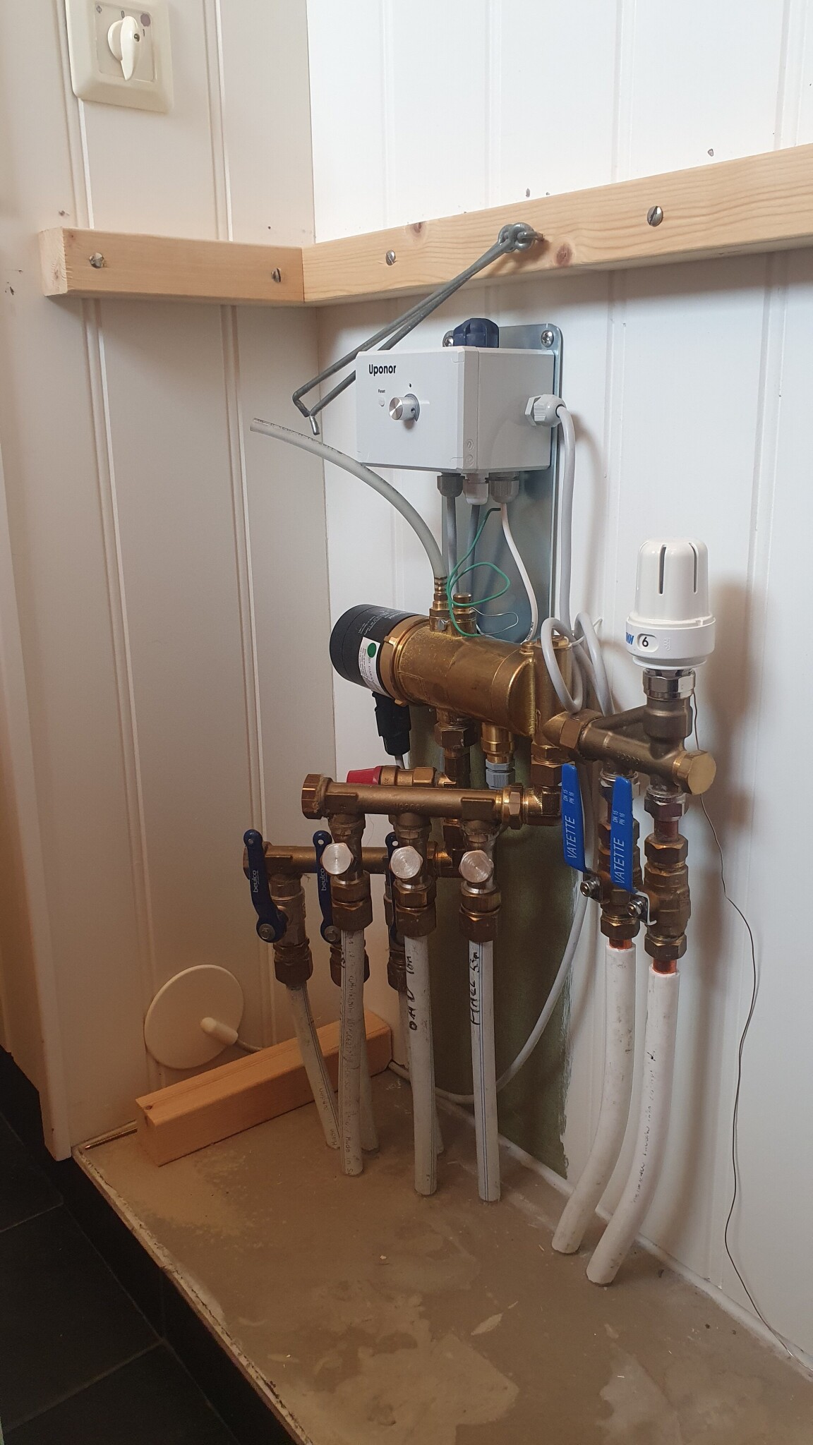

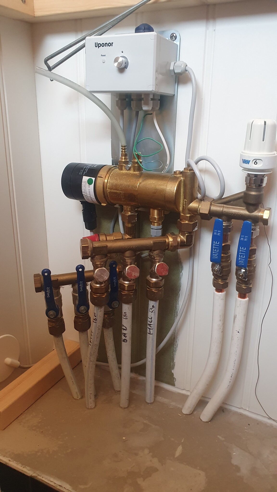

Cirkulationspumpen som hör till golvvärmen har börjat låta konstigt. Har inte hört något ljud alls från den tidigare.
Det är ett ganska lågt ljud, låter ungefär som en fläkt som varvar upp till max, sen tystnar, sen varvar up igen. Vad skulle kunna vara felet?
Golvet har varit varmt, så den har fungerat, men jag stängde av den tills jag löst problemet.
Jag lägger upp en video, ljudet är som sagt lågt, men ändå högt nog att höras genom väggarna till angränsande rum.

Har googlat lite, och känner mig mer lost än innan.
•Kolla trycket?
Jag ser inget sätt att göra det på den här anordningen( i tvättstugan, markplan), däremot nere i källaren där värmepumpen står finns ju ett expansionskärl med tryckmätare på. Är det alltså där jag ska kolla? Jag antar att värmen i golvslingorna kommer från värmepumpen där nere och att det är samma system som värmer radiatorerna? Bergvärme.
•lufta och fyll på slingorna?
Hur luftar jag? Jag läser om att man ska koppla in trädgårdslangen samt en för utgående vatten och spola igenom/fylla på efter att man luftat. Men när trycket en gång var lågt en gång på expansionskärlet och vi behövde få upp det så fanns det en ratt i källaren att vrida på så systemet fylldes på. Men det är alltså inte samma sak som vattnet i golvvärmen? Var ska isåfall slangarna sättas?
•magnetit kan ha slammat igen nånstans? Här går nog min gräns för vad jag klarar av själv, haha, jag får ringa en rörmokare.

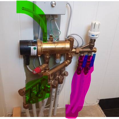

Trycket kontrolleras från värmekällan, rosa markering.
Vart tillverkas den vattenburna värmen? Vedpanna/Värmepump?
Luftning kan utföras via den genomskinliga slangen.
En fördel är att lufta en slinga åt gången, du har ju kulventiler på respektive slinga!
Grön markering.

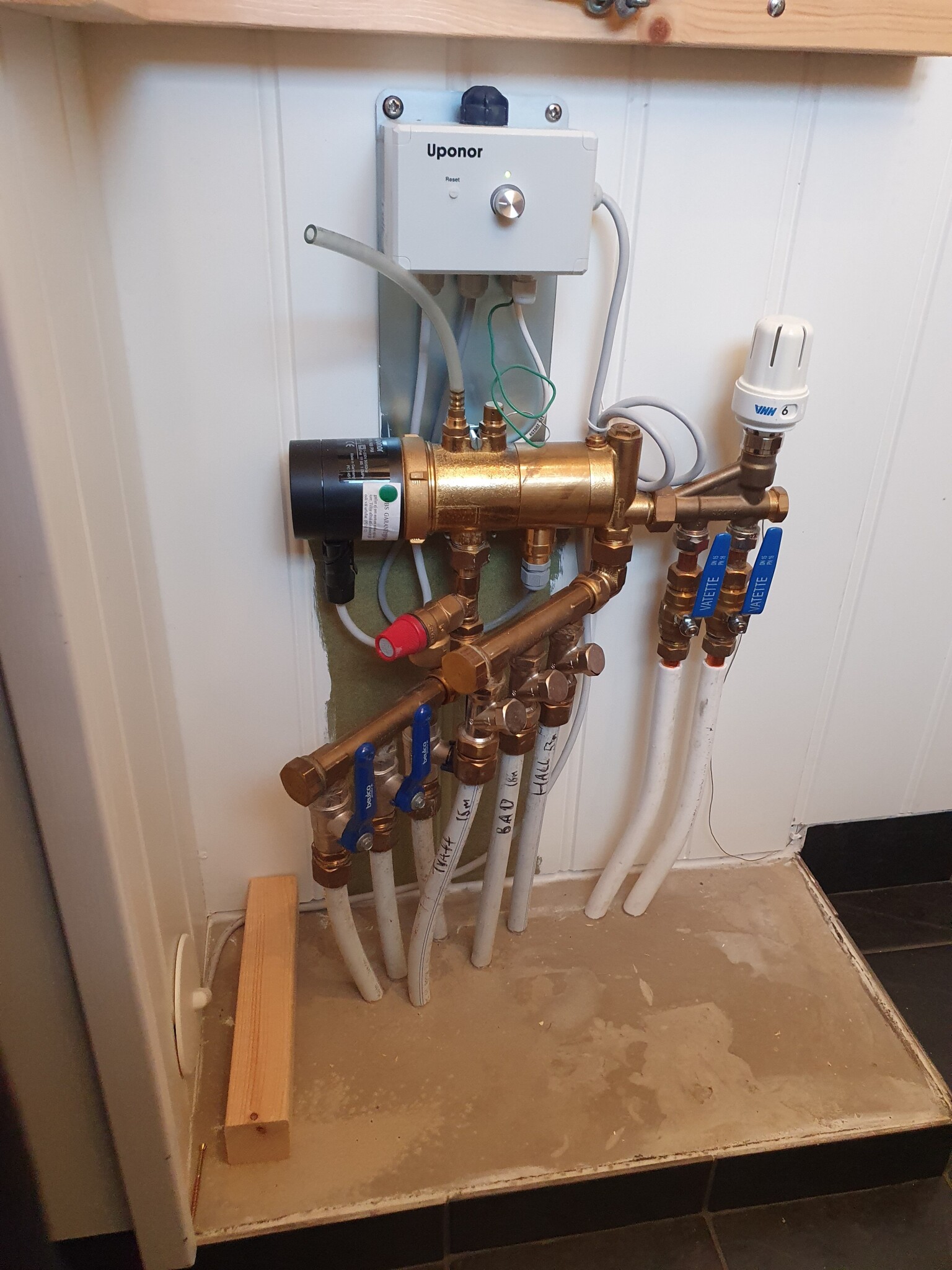

Tack för svar!
Okej, så rosa rör går ner till källaren, till bergvärmepumpen. Så vill jag kolla trycket till golvvärmen så är det samma som till radiatorerna, på expansionskärlet i källaren?
Och luftning, jag stängde av cirkulationspumpen på en brytare (som inte syns i bild) när det började låta. Ska den vara på vid luftning? Eller är det någon mer stans jag måste stänga av innan jag luftar? Pumpen i källaren?
Den lilla guldfärgade knoppen till höger om den markerade slangen, är det den som ska vridas på för luftning, som när man luftar ett element?
Och det där med att koppla på trädgårdslangen, behövs det?
En fråga till, märkte att golvet i tvättstugan är lite varmt, trots att jag stängt av cirkulationspumpen(den guldiga klumpen). Hur kan det komma sig? Jag förstår mig verkligen inte på det här systemet...
Alla rören + cirkulationspumpen är varma, förutom de vita rören det står bad samt hall på.

Varmt när pumpen är stängd. då trycker pumpen i värmekällan runt vattnet. Alla slingor har värme, förutom en, finns bar 2 sker kvar, luft i slingan eller en ventill i fördelaren stängd.
Du har hattar att ställa med, skruvade i botten inget flöde, stäng dom som har värme, lika med dom blanka hattarna till höger, där finns inställning med. Är det några ventiler på höger sida, ser så ut, stäng dom först innan du skruvar på något. Och öppna sen. Skriv upp hur mycket du skruvar, så det blir lika när du öppnar. Tuschpenna/foto är bra. Den pumpen har bara en fart, medans den i värmekällan kanske går att gasa på. Det gäller att få fart/tryck på flödet om det är luft i slingan.

Jepp med stängda slingor som är varma och fullt öppet på den kalla. Det räcker att stänga på dom nedre. Då ska den kalla vara helt öppen. Sen öppna huvudventilerna för att få till ett flöde på den kalla. Har du en pump i värmekällan, så se om den kan ställas till max. Förhoppningsvis så kommer ev luft att gå ut, flödet ska liksom skramla runt i en bubbla och slås sönder i microbubblor, som följer med runt. Då ska även maxtermostaten tas bort och ev. öppna den som justerar värmen i slingorna. Står i manualen vilket som är vad. Har du manualen för shuntgruppen.
