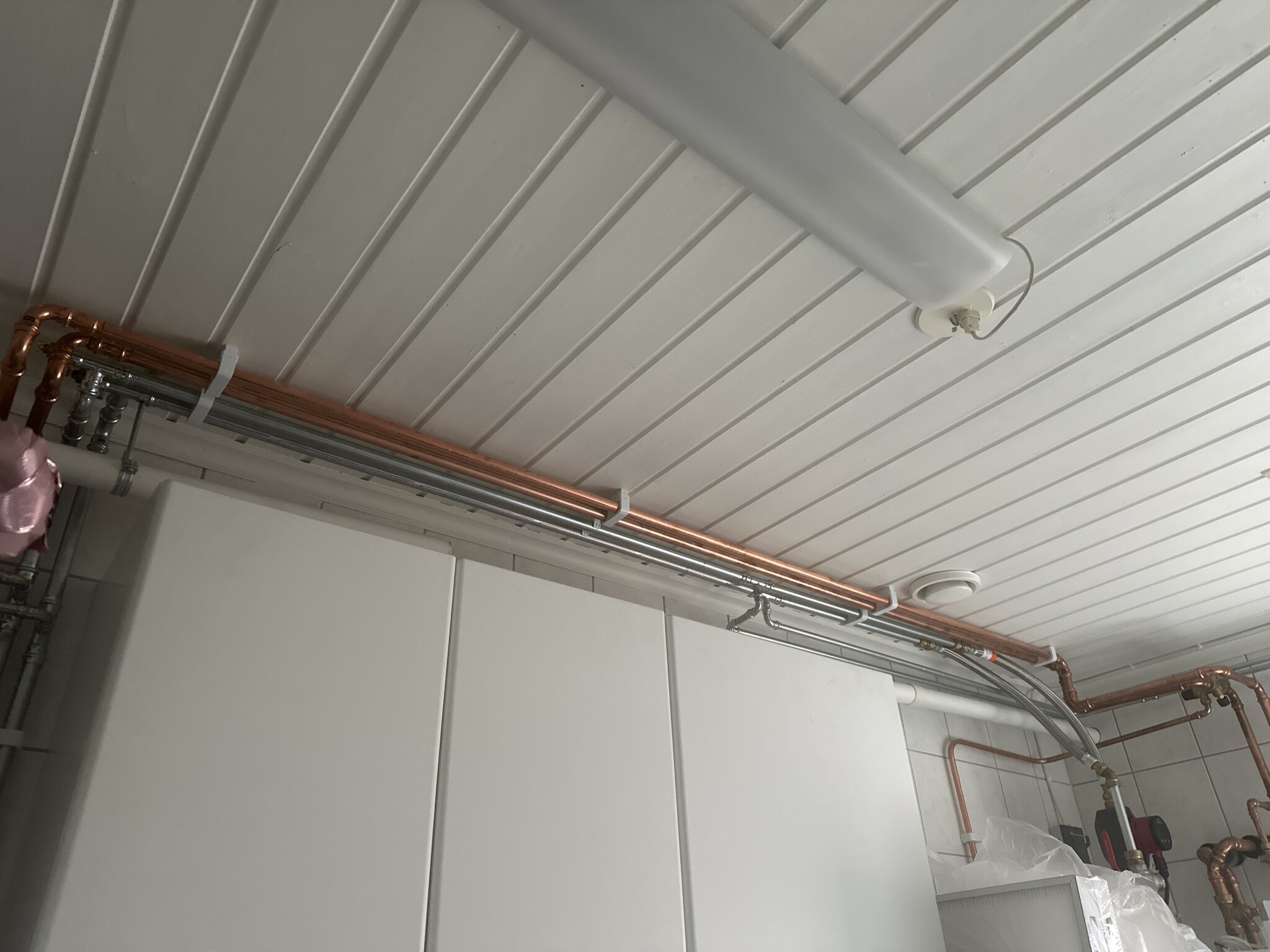

Hej, ja var låter det hos er? För ljudet det spridde sig till de sovrum som var närmast pumpen, eller rättare sagt som hade kortast sträcka med rör från pumpen. De kom hit och gjorde sträckan med rör längre, dvs blev en omväg, samt satte dit en flexslang närmast pumpen. Nu låter det inget, så väldigt glad för det. Fick betala material och arbetskostnad men värt.H Hatmpatn skrev:
Kan nämna att det första vi gjorde var att byta pump från Wilo para till grundfos, blev eventuellt mindre vibrationsljud men annars inte mkt skillnad. Så det allt handlade om att få en längre sträcka bort från pumpen och eventuellt att flexslangen gjorde något också
Bifogar bild.
Tack för svaret! Underlättar något enormt för att komma närmare en lösning. Det är höga flödesljud även längst bort i huset. Påminner om ljuden som uppstår i vattenrören när någon duschar. Känns som att den som löste ert problem verkligen förstår teorin bakom problemet. Vår installatör vill spola radiatorkretsen för 3000kr, och jag tror helt enkelt inte på det.C capisch skrev:Hej, ja var låter det hos er? För ljudet det spridde sig till de sovrum som var närmast pumpen, eller rättare sagt som hade kortast sträcka med rör från pumpen. De kom hit och gjorde sträckan med rör längre, dvs blev en omväg, samt satte dit en flexslang närmast pumpen. Nu låter det inget, så väldigt glad för det. Fick betala material och arbetskostnad men värt.
Bifogar bild.
Ok det är svårt att veta vad som orsakar ljudet! Är ljudet likadant hos alla radiatorer då? Låter det även om ni stänger av elementen? Det gjorde det hos oss vilket ju tydde på att det var pumpens ljud som fortplantade sig. Vår tekniker var inte säker på att detta skulle hjälpa så jag gissar att en får försöka sig fram vad som hjälper då det är svårt att felsöka. Kanske flexslang kan vara ngt för er?
När man stryper cirkulationspumpen med den ventil som sitter precis bredvid den så försvinner ljuden. Alltså borde det vara ett för högt flöde som orsakar ljudet i vår värmekrets, då man stryper flödet med ventilen.
