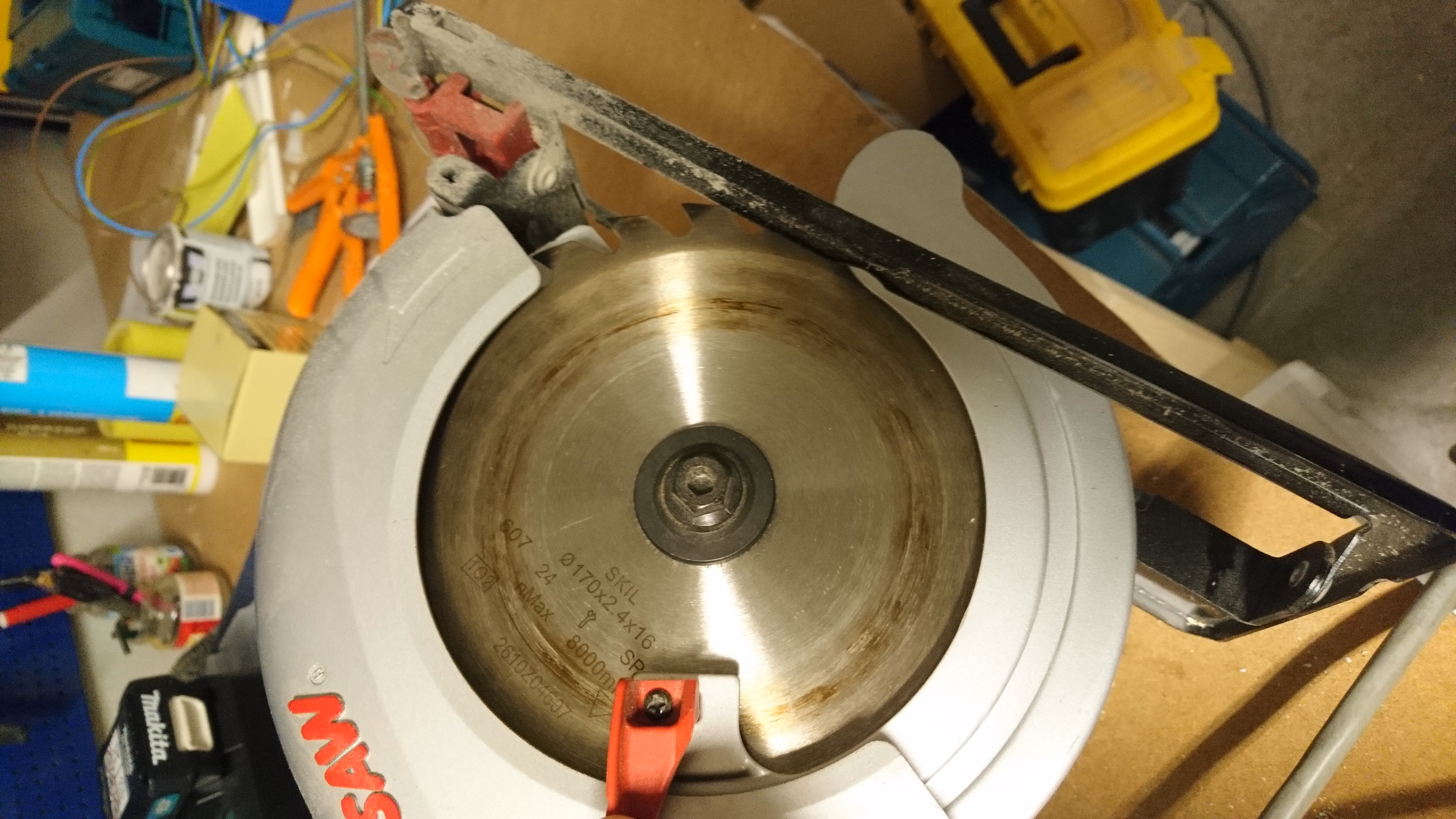

Många bra tips redan och en ny klinga är aldrig fel men har du lust att ta en bild på sågen? De problem du har låter väldigt konstigt, att knappt kunna ta sig igenom material har inte ens min 18v problem med. Låter lite som du har klingan åt fel håll.L Location skrev:Köpte mig en cirkelsåg i vintras till vårens renoveringsprojekt.

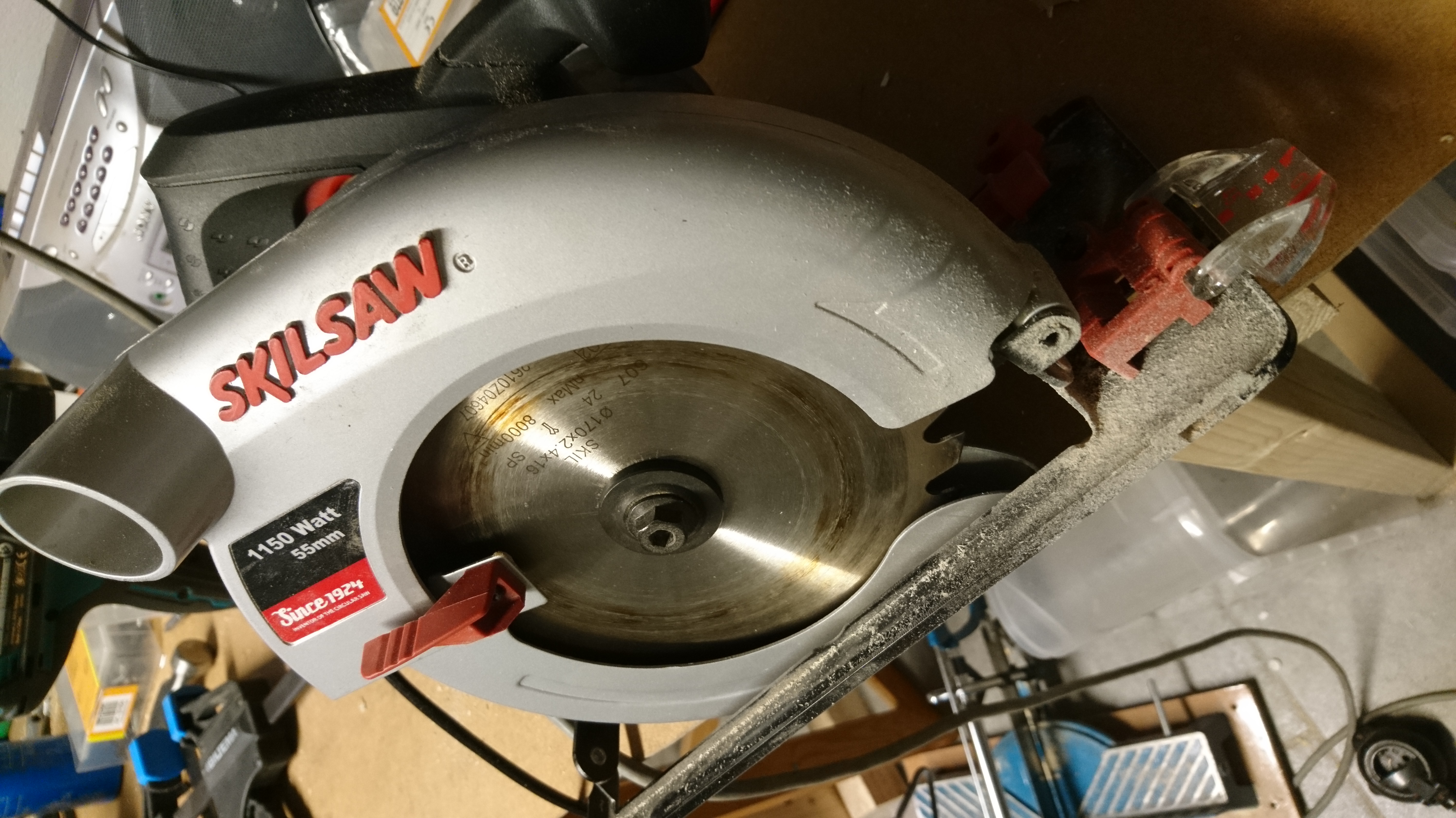

Så här ser den ut!
Är inte klingan på fel håll?
Edit: tittade för snabbt
Den klingan har inga lösa tänder! Alla sågklingor jag haft har haft pålödda tänder.
Tänderna är lite tjockare än metallen så snittet blir lite bredare än själva metalldisken. Det hindrar friktion mellan metall och trä (går varmt).
Bildgoogla sågklinga. Jag tror klingan är usel.

Kasta klingan åt helsike! Tragiskt att dom ens brydde sig att skicka med en klinga.

Klingan är ju både slö och bränd, och ser ut att vara dåligt skränkt?
Som sagt, skaffa en annan.
