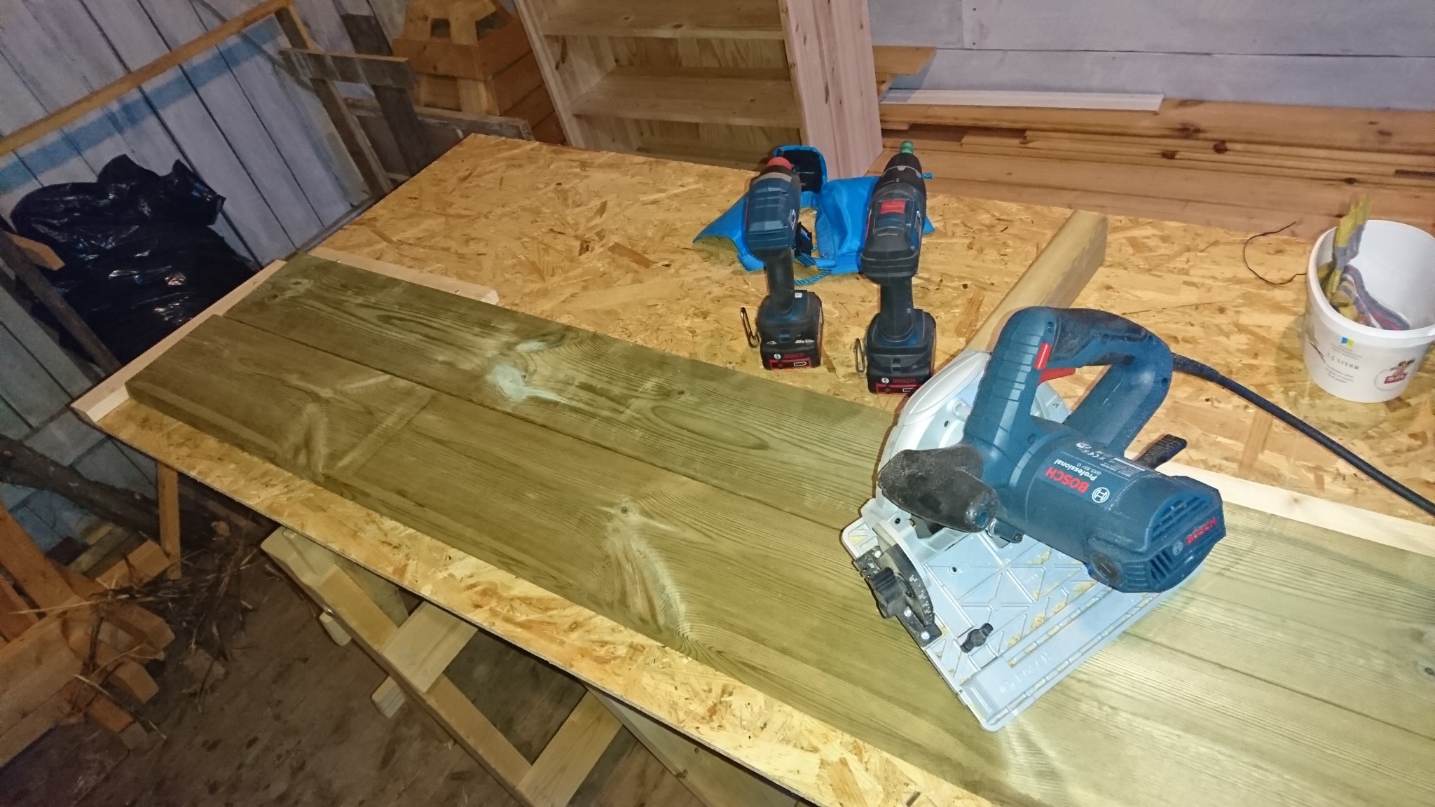

Nu är den i varje fall provad! Med gott resultat. Lite enklare än den gamla.
Elektriska verktyg på ett träbord i en verkstad, inklusive en cirkelsåg och borrskruvdragare.
Härligt att kunna använda alla kunskaper från detta forumet! Skruva dit en mall så man bara kunde smacka ihop sidorna till sandlådan.
Om sågen ryker lite, utan att ha pressat den, det är inget bra va?
Tyckte dessutom att kåpan blev m ovanför klingan. Är det spånet som ger värmen där?
I manualen till min stod det att man inte skall ha spånsug munstycket monterat om man inte kör med dammsugare, ser inte på bilderna om det är monterat eller ej.

Ej monterat. Kul att man har nytta av manualer! ;)

Jag förstår inte om du har klyvt eller kapat? Om du klyver är det bra med en klinga för ändamålet. Annars kommer det bli väldigt tungt för sågen och varmt i snittet.
Ny elektronik kan ju lukta lite, men inte ska det ryka.

Ok då har jag redan bränt den :oops:
Jag kapade med den än så länge så den splittrade rätt stora flisor.
Kan vara spånet som samlats runt klingan som gått varm, IOM det är tryckt så kanske det har klumpat ihop sig runt klingan. Öppna och kolla.
Ja, det behöver ju inte vara motorn som rök.
Är säkert bara att köra vidare.
