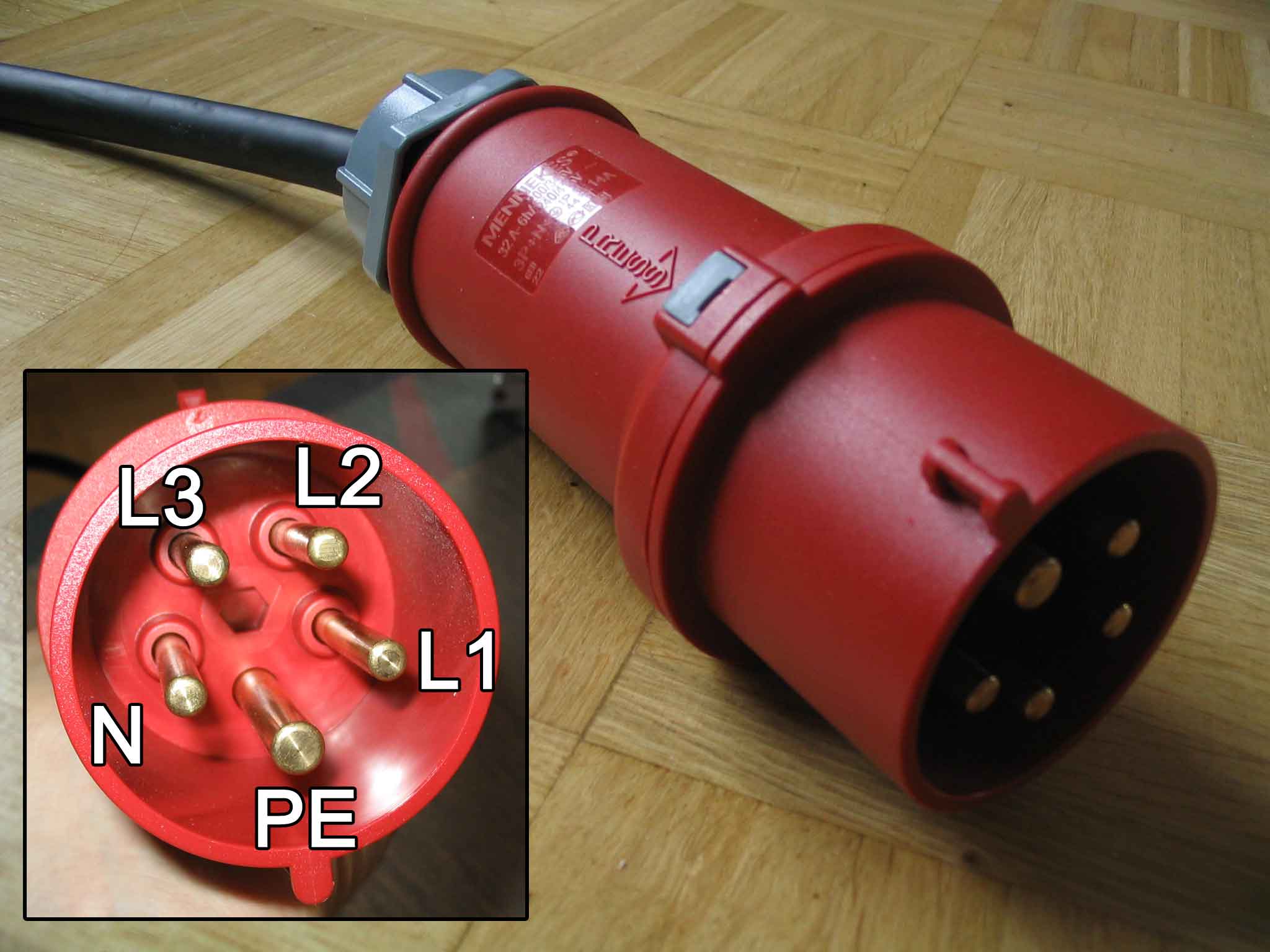

Vi är några stycken som faktiskt bryr oss om rotationsriktningen på t.ex. sågklingor. Enligt Wikipedia är fasföljden definierad för båda uttagstyper så motsatt fasföljd är fel. Mer fel än en blandare som ger varmt vatten vid blå symbol och kallt vatten med röd symbol. Test av eluttag är en snabb och enkel metod att upptäcka slarv i elsystemet vid fastighetsvärdering.useless skrev:
Haha och du ska vara civilingenjör, du har verkligen noll koll på el. Ge uppC civilingenjören skrev:Vi är några stycken som faktiskt bryr oss om rotationsriktningen på t.ex. sågklingor. Enligt Wikipedia är fasföljden definierad för båda uttagstyper så motsatt fasföljd är fel. Mer fel än en blandare som ger varmt vatten vid blå symbol och kallt vatten med röd symbol. Test av eluttag är en snabb och enkel metod att upptäcka slarv i elsystemet vid fastighetsvärdering.
[bild][bild]
A AddeThörnberg skrev:
Vad gör du om det är snurrat på inkommande så det ligger L3 L1 L2 det går fortfarande högervarv men det är ju inte den rätta fasföljden. Då har du ju inte riktiga L1 på L1 i handsken. Du har tänkt för mycket på detta tror jag till ingen som helst nytta. Enklast, skifta på maskinen som går åt fel hållA AddeThörnberg skrev:
Är det en betungande ”defekt” som du anser sänker värdet markant? Och på vilket sätt anser du det vara mer fel än felkopplat vatten? Mitt hus har felroterade faser, huset är väl värderat till knappt 8 miljoner. Tror du 6 miljoner är mer rimligt med tanke på att det ändå är ett elfel jag kan fixa på 4h inklusive kontroll av, och omkoppling av alla (typ 2st) 3fas motorer Samt omflyttning av lastvakter för rätt data i appen för billaddningen.C civilingenjören skrev:Vi är några stycken som faktiskt bryr oss om rotationsriktningen på t.ex. sågklingor. Enligt Wikipedia är fasföljden definierad för båda uttagstyper så motsatt fasföljd är fel. Mer fel än en blandare som ger varmt vatten vid blå symbol och kallt vatten med röd symbol. Test av eluttag är en snabb och enkel metod att upptäcka slarv i elsystemet vid fastighetsvärdering.
[bild][bild]
Det är den rätta fasföljden. Om det finns 3 faser betecknade L1, L2 och L3 i en distributionstransformator som försörjer ett radhus med 12 likadana bostäder förskjuter man lämpligen faserna ett steg för varje kund för att jämna ut belastningen. Så i första kundens anläggning blir numreringen lika som i transformatorn. Hos andra kunden är L1 transformatorns L2, L2 är transformatorns L3 och L3 är transformatorns L1. Och så vidare.A AddeThörnberg skrev:
Givetvis. Men först kontrollerar jag att fasföljden är rätt i uttaget. Är det fel där åtgärdar jag det. Det garanterar att jag bara behöver skifta varje maskin och uttag högst en gång.A AddeThörnberg skrev:
Om du skiftar på maskinen när den är rättkopplad och uttaget är fel måste du skifta igen när du kopplar maskinen i ett uttag med rätt fasföljd. Därmed finns ingen övre gräns för antalet gånger du måste skifta på maskinen. Är det svårt att förstå?
