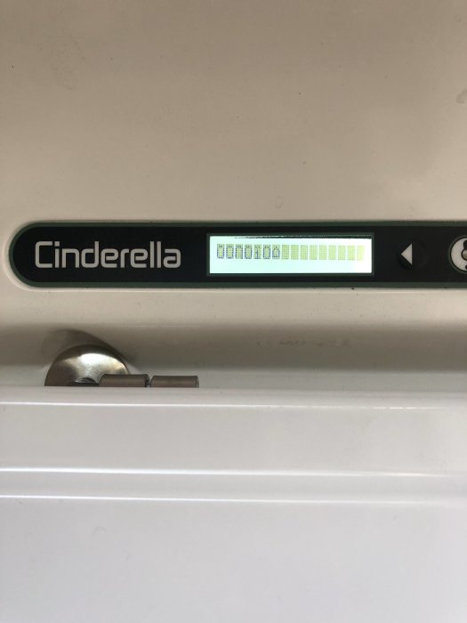

Vi köpte precis en Cinderella Comfort men displayen fungerar inte. Displayen visar text till en början men efter ett par timmar så blir det skräptecken och ibland helt blankt.
Drar jag ut och sätter i kontakten till displayen så fungerar den ett par timmar igen. Har någon annan råkat ut för samma problem?
  • Display på Cinderella Comfort med defekta tecken och delvis oläslig text.
Det är tydligen problem med firmware version 1.6. Uppgradering till 1.7 löste problemet.

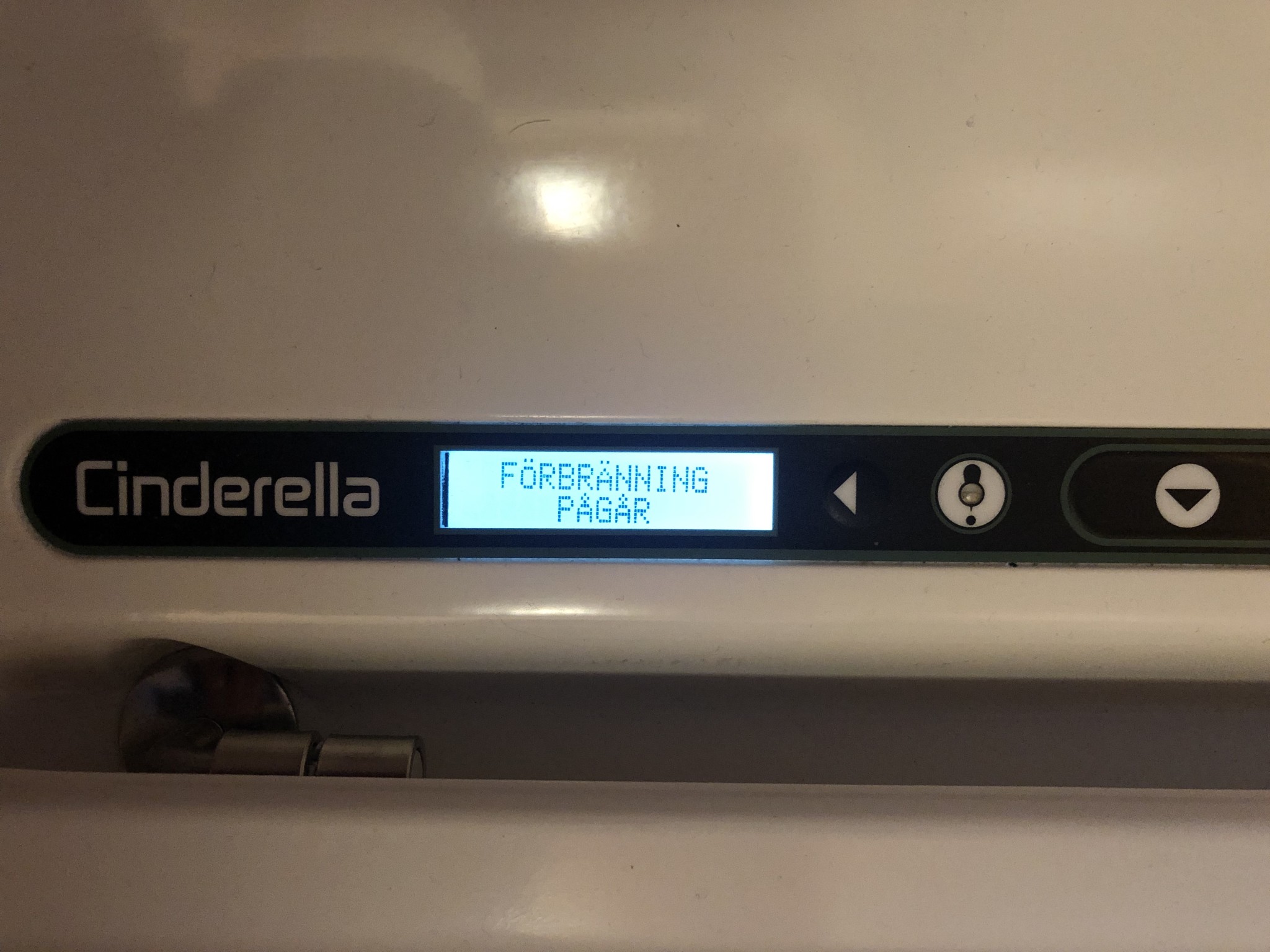

  • Cinderella förbränningstoaletts display visar texten "Förbränning pågår

Hej, jag har liknande problem - ser oförståeliga tecken i displayen och knapparna fungerar inte. Kan ej spola / byta språk eller ens nollställa. Förstår jag dig rätt att du fick köra iväg toastolen till service? Eller kunde du göra något själv?
Jag pratade med en servicefirma och bokade tid för att lämna in toaletten. Uppgraderingen av firmware gick snabbt och vara inga problem, förutom att det är lite omständligt att fysiskt behöva köra toaletten till servicefirman.
Vet du vilken firmware-version din toa har? Det står firmware version när man startar toan.

Jaha, ok - tack för svar! Jag har firmware version 1.5. Har ju toan på en ö så det är lite omständligt minst sagt.

Hej @A-Carlsson, jag lämnade in toan på service. Kabel + kontakt mellan kretskort och kontrollpanel behövde bytas. Den hade drabbats av de hemska förhållandena i enheten. Tycker den är lite klen och är förvånad över att de inte dragit något skydd över kontakten.
Fick också FW uppgraderat, och så var det nog något mera jag inte minns just nu. När jag sedan kopplade in den igen ville luckan inte öppna...men när jag öppnat bakifrån och petat litet på en stödrulle så funkade den igen, kanske var det något som hände under transport hem, vet ej. Håller med om att det är lite omständligt att förflytta toan. Men den går nu som smort.
Och så fick jag lära mig att man kan ta sådant här på hemförsäkringen, men det är inte alltid gynnsamt.
