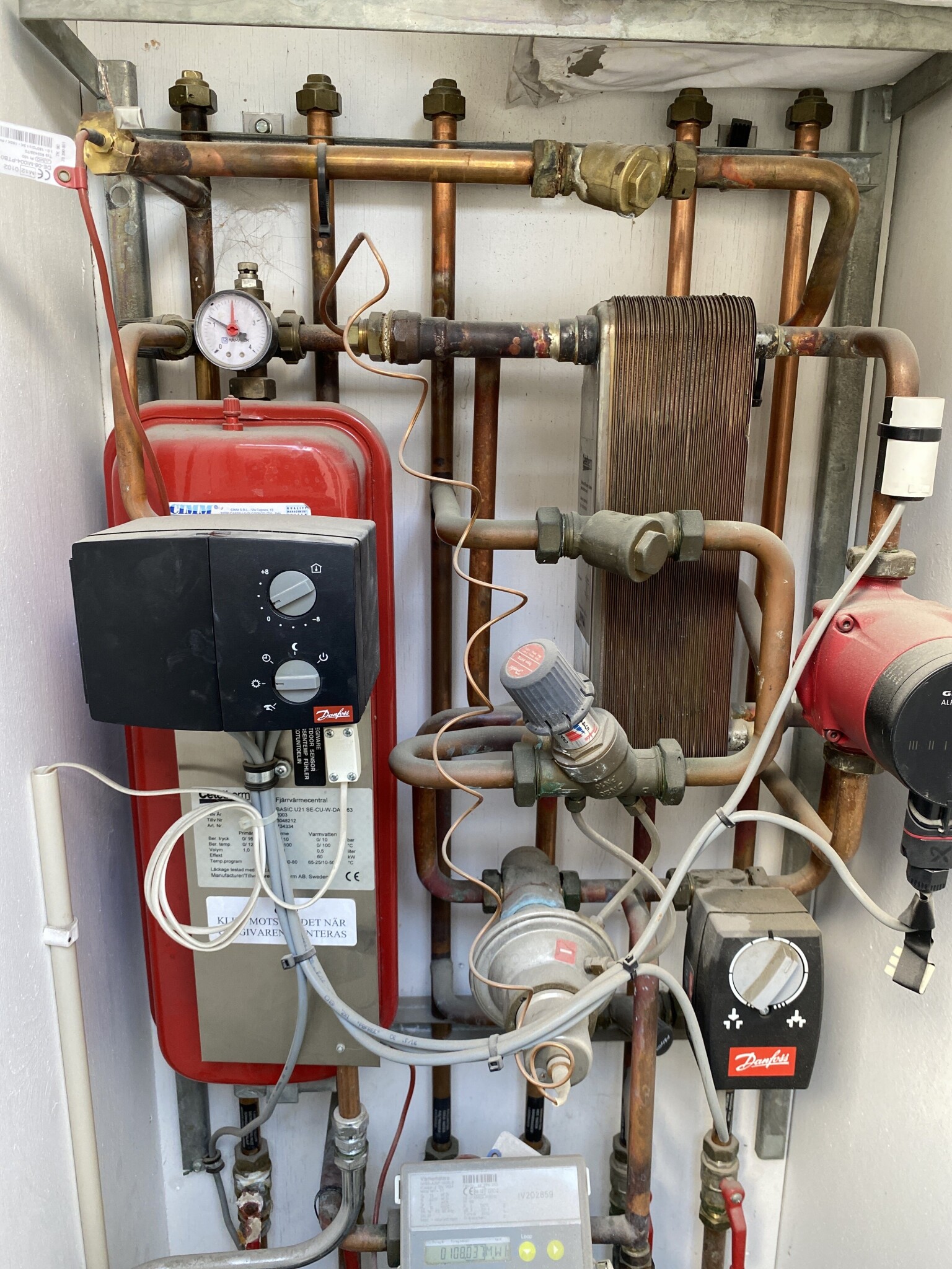

Jag har fjärrvärme med Cetetherm Bas U21/U31. När man duschar och någon tar vatten från annat ställe som i köket så ändras tempen rejält i duschen. Först väldigt kallt, sen väldigt varmt, sen bra igen. Totalt 10s kanske.
Är det så det blir när man värmer vattnet realtid, eller går det justera på något sätt?
  • Fjärrvärmeanläggning med Cetetherm Bas U21/U31, synliga rör och reglerventiler, termometer och kontrollpanel i ett trångt utrymme.
Bästa svaret
VV-ventilen som ska skicka hetvatten från FJV till växlaren för VV är nog inte frisk, utan kärvar lite. Och då kan VV fluktera. Har ni serviceavtal med FJV-verket så kan dom byta den, eller annan kan göra det.
Börja först med att motionera AVTQn, varmvattenregulatorn genom att vrida vredet ändläge till ändläge flera gånger, ställ den sedan på samma värde som innan.
Om inte det hjälper så är det service av AVTQn som behövs, här är servicevägledning,

Jag har inget serviceavtal och har bott i 8 år tyvärr. Ser att fjärrvärmebolaget har serviceavtal med koll varannat år. Jag tar och startar det, lär behövas en genomgång!
Jepp gör det och kolla om det är årsvis avtal, då kan det sägas upp. Nu ingår inte delarna i ett serviceavtal, men dom har dom och behöver kanske inte beställa. Uppge vad som händer så vet dom exakt vad som behöver göras med justering eller byte.

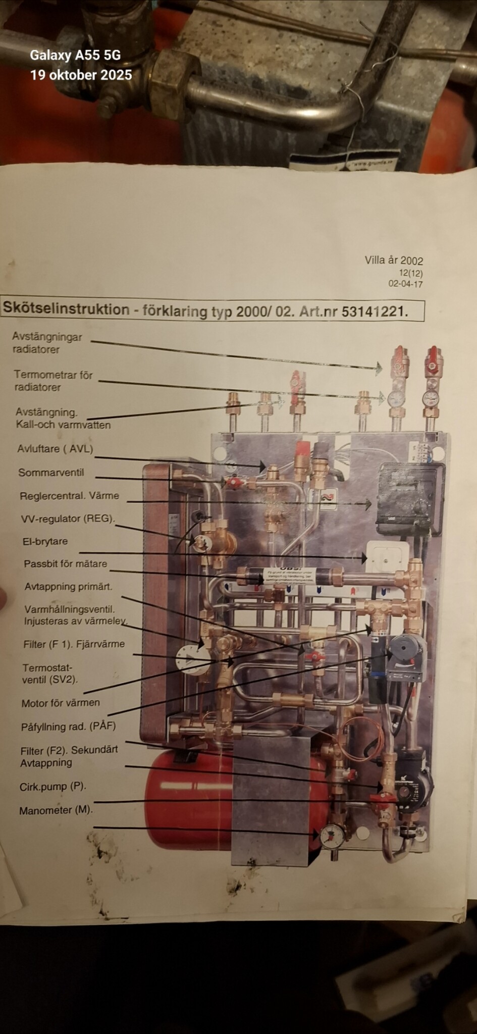

Bara för att fråga, hur gammal är din FJV-central och fabrikat.
  • Skötselinstruktion för värmesystem med komponentnamn som avstängningar, termometrar, avluftare, cirkulationspump och manometer på en teknisk ritning.
Kan inget om dessa men lär sätta mig in i det senare när jag får byta ut enheten
Jepp är gammal pjäs och delar för värmen finns nog, men för VV kan det vara sämre.
Och vårt hus byggdes 2003. Så lär vara liknande årsmodell 2002 med.
