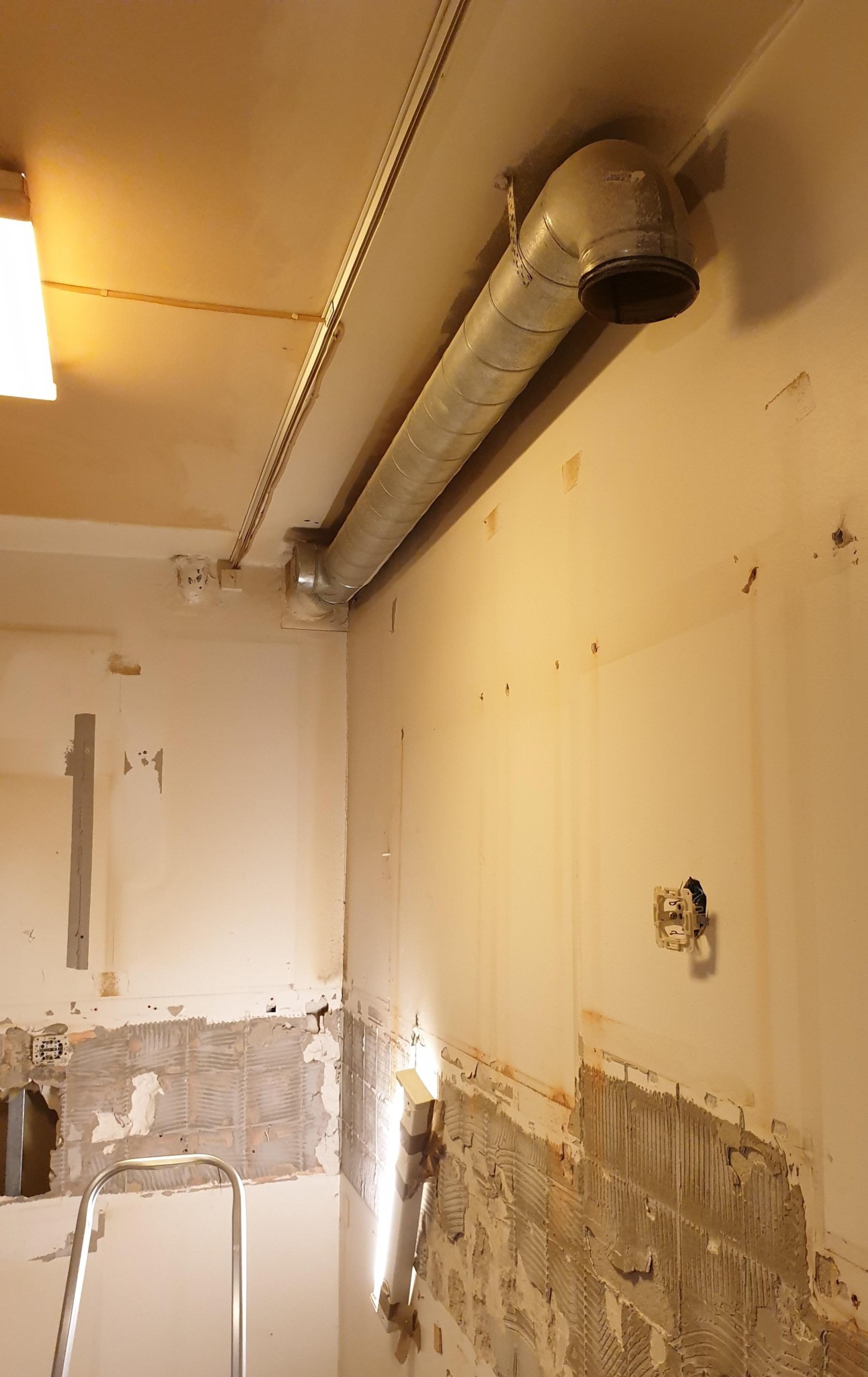

Renoverar ett kök i en lägenhet på 39 kvm, där det gamla köket hade centralventilation och kökskåpa. Nya köket blir med kolfilterfläkt - den som flyttar in ville absolut ha det... Min fråga är, kan man inte använda denna ventilation istf att plugga den? Det är ok drag i den. Tänkte i så fall kapa den borta i hörnet (se bild), ta ner dimensionen från 125 till 100 med en övergång och sedan ta ut den ovanpå köksskåpet i ett mjukrör och ansluta med muff till ett ventilgaller. Då hjälper den ju lägenheten med mer och bättre ventilation. I dagsläget är enda utsuget annars i badrummet. Tips och råd mottages tacksamt!

Sånt där måste man absolut kolla med föreningens styrelse eftersom det är föreningen som är ansvarig för att fastigheten har korrekt ventilation. Men om det är centralventilation får man inte lämna ett stort hål in i ventilationen under ombyggnaden eftersom om det flyger in damm där så kan det utlösa en detektor som ska detektera brand (blir dyrt om brandkåren gör en utryckning pga. falsklarm) och dessutom sätter man då köksventilationen ur spel för alla andra lägenheter som delar samma kanal. När man är klar med renoveringen ska det normalt vara ett reglerbart ventilationsdon över ventilationsöppningen och det ska vara injusterat till rätt flöde, både uppfylla de ventilationskrav som finns och ta just det flöde som passar centralfläkten.
Undvik dimensionsförändringar, mjuka slangar och galler som inte går att justera.
Beror på om du ska ha överskåp hela vägen upp till taket eller hur ni tänkt, blir det bara en täckskiva uppe där röret går så är det bästa att vinkla ut kanalen så nära spisen som möjligt och sätta ett 125 don där.
Alt. Såga av röret vid väggen och sätta donet rätt på, ifall det inte blir överskåp.

tack för svar, jo det blir täckt hela vägen upp, det är överskåp som slutar ca 13 cm från taket, därefter en list som täcker upp till tak så utrymmet bakom blir dolt. Du skriver: "vinkla ut kanalen så nära spisen som möjligt". Menar du då rakt utåt då o så ett 125 don?
Jo min tanke var att befintligt spiro kanske får plats i utrymmet ovanför skåpen, så sågar du av röret på lämplig längd, tar den 90 böjen i änden och vinklar den så den pekar ut mot köket, sågar ett hål i listen som täcker över skåpen och kör röret genom, komplettera med rörbit om det behövs och så ett don på det. snyggt och funktionellt.
Har du donet så nära fläktens utblås det går så sugs os och ånga upp bäst.

Som Vinylskiva skriver låter som en vettig plan, låter dock som att det ev. kan bli tajt med ett 125-don om det är ca 13 cm ovan överskåp. Ett alternativ är då att sätta ett t-rör 125/125/100, sätta ett 100-don och plugga en 125-anslutning.
