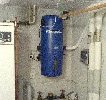

Då var det installerat och nästan klart hemmavid. Jag är riktigt nöjd. Lätt att installera. Ljudet utomhus är i stort sett obefintligt. Själva centralenheten har ett vinande ljud som inte är behagligt om man är i samma rum (tvättstugan) som den.
Vid arbete är den märkbart tystare än vår tidigare "vanliga" något moderna E-lux-dammsugare.
Bifogar en bild. Hade en riktigt bra plats för montering; ett dött utrymme bredvid värmeväxlaren där det dessutom finns en ventilationslucka där utblåset nu går ut (under altan).

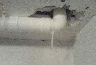

Här går röret upp till markplan. Jättelätt att gå igenom lättbetong tills man träffar armeringsjärn... :)
Fram med tidersågen så var det ett minne blott.

Ett litet litet tips. Använd 90 graders BÖJAR istället för VINKLAR på ställen som på bilden. :-?
Varför? För att skräpet ska rinna lättare? Det var snålt med böjar så det var tvunget till en vinkel på nån plats.
Var är vinkelns plats annars?
Vinkel ska sitta vid sugdosan för att fånga sånt som "skramlar" i röret.
Har man sträckor med väldigt många böjar, så kan man försöka att lura dit en vinkel någonstans som man bara tejpar. Så fångas förhoppningsvis skruvar och dyligt där, och det är lätt att rensa!
Fick tipset när vi installerade CD i det gamla huset. Istället för att massa dyra "vinklar"/"böjar" så där det gick (mindre "kursändringar") så använde vi värmepistolen och försiktigt böjde röret för att passa till passagen...
Sen tror jag inte att det funkar till 90 gradare :-[
