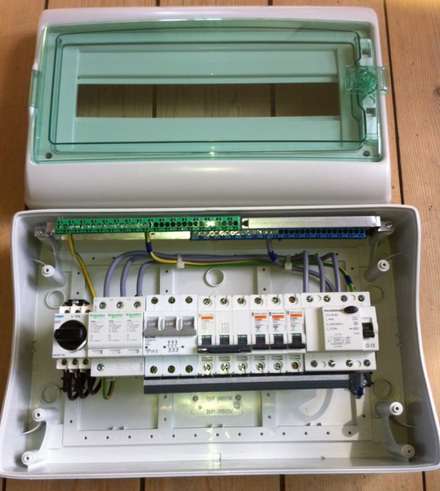

Uppdaterar tråden med hur centralen ser ut på insidan.
Bestyckning huvudsakligen från lådan med överblivna prylar, men den skall som sagt sitta i ett uthus..
Inte vackert, men väldigt billigt med tanke på funktionen. Ca 3500 i utlägg så här långt och då står mellanskyddet för ca 2/3.
Lite lagom förvirrande att dvärgbrytare som elektriskt ligger efter jordfelsbrytaren ligger före fysiskt?
Nej, inte det minsta. Man måste nog vara elektriker och förlita sig på "så har jag alltid gjort" istället för att tänka själv för att det skall kännas konstigt! :-P
Och så kan man ju undra varför inte en Malmbergskapsling (IP55) för betydligt billigare peng om man ändå ska ha en Malmbergs JFB.
Steamboy, brukar du läsa manga eller? Jag läser åtminstone från vänster till höger.
(Sen blir det även längre ledare som är i vägen i kapslingen och tar längre tid att koppla om man lägger JFB sist och sparad tid är väl något du, Steamboy gillar?)
//Patrik
Det beror kanske på att nollan sitter på höger sida på den JFB.
Ja, det har du rätt i. Såg det nu. Ännu en anledning till att rata Malmbergs, med andra ord. :)
Men det verkar ju som att han tagit grejer som legat hemma och då blir ju inte alltid slutresultatet lika snyggt som om man köpt alla grejer nytt. :)
Exakt. I praktiken har i stort sett alla tillverkare båda varianterna av jordfelsbrytare. Vilken man väljer beror helt på tillämpningen. Jag är ganska säker på att de inte bara gör det för att jävlas med elektrikerkåren utan att det faktiskt finns en bra anledning och ett faktiskt behov av sådana apparater.
