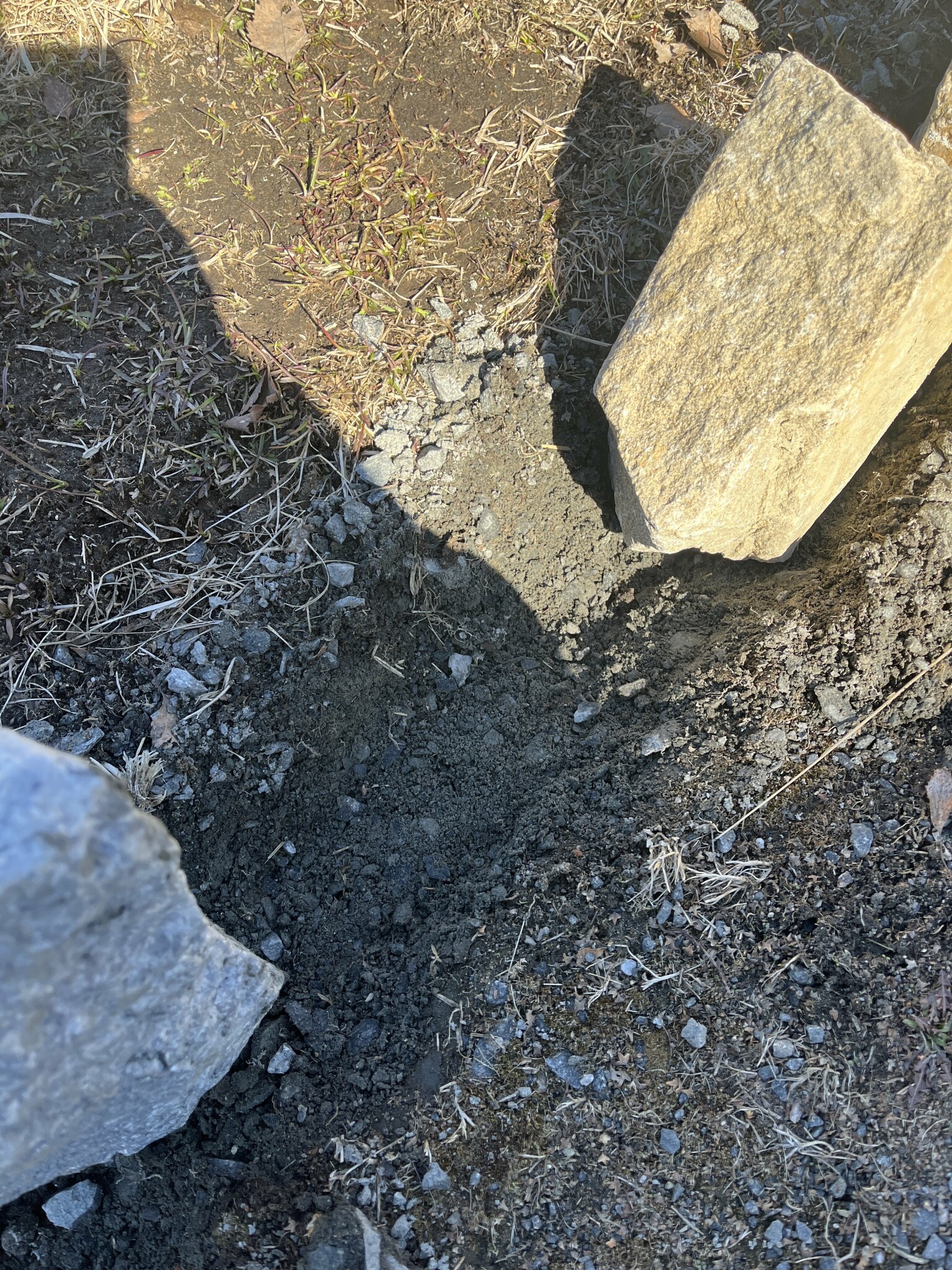

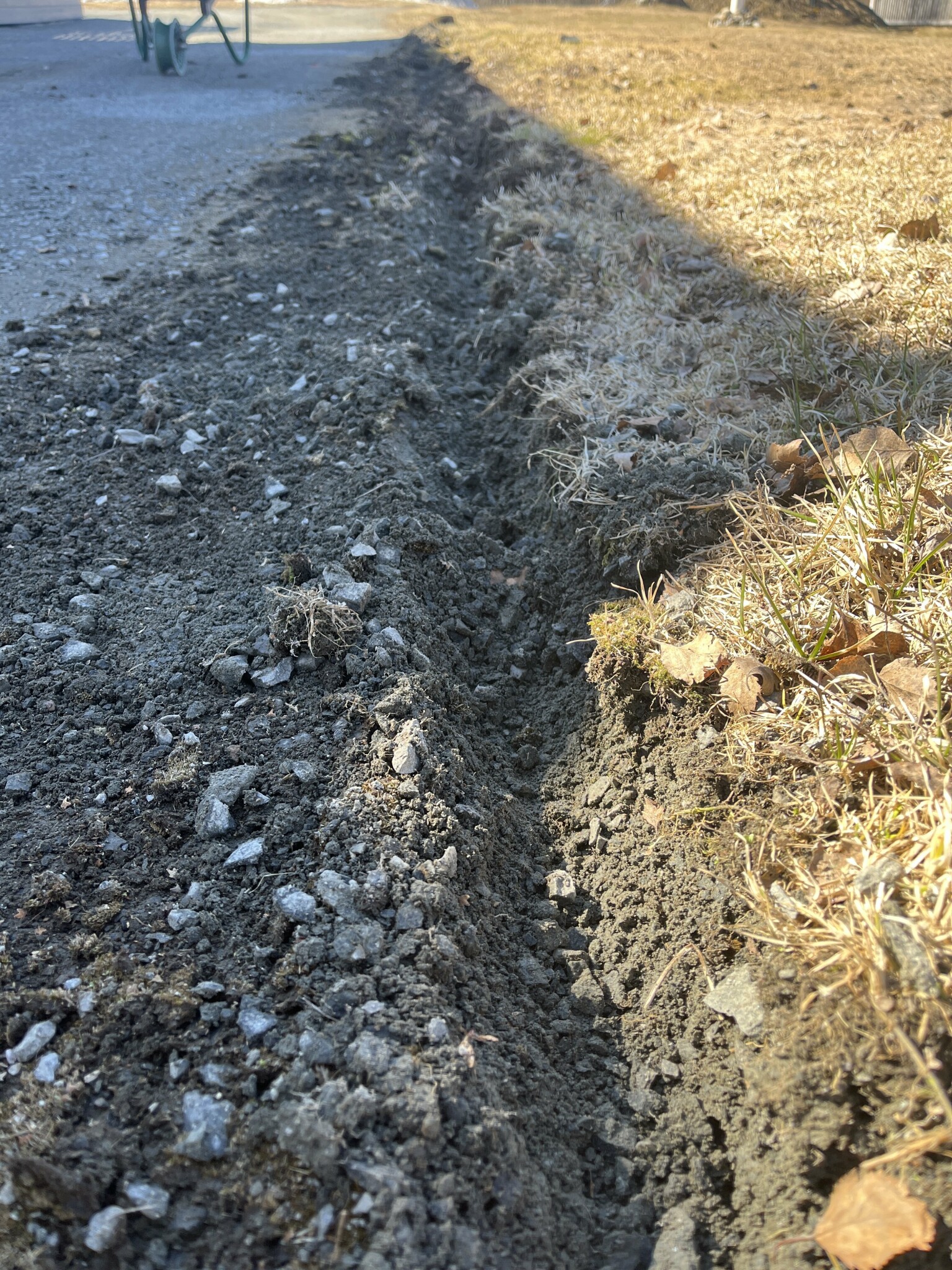

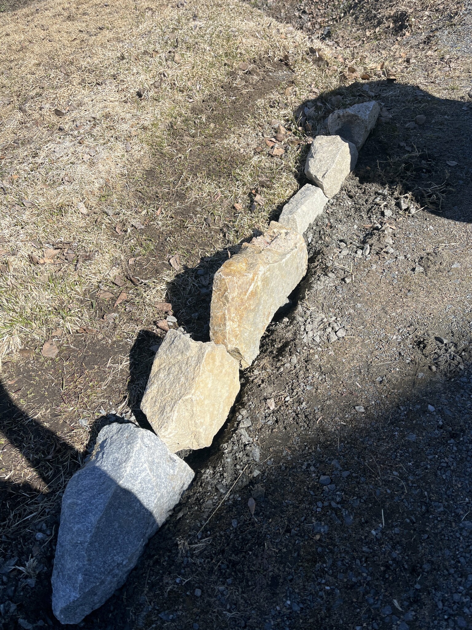

Hej alla experter!
Nu behöver jag hjälp!
Vi har tänkt att lägga stenar på kanten av vår gräsmatta.
Vi har grävt lite gran men stenarna blir vingliga.
Hur ska jag göra? Ska jag lägga markduk och sedan cement?
Hur skulle ni har gjort?

Gjut fast kantstenen i jordfuktig betong.
Dvs betong som inte är rinig.
Kan man använda sig av grovbetong + sand och lite vatten?
Skippa sanden, bara grovbetong och lite vatten.

Jag skulle ha grävt ner dem mer och försökt få en jämn linje i överkant med ett uppstick på ca 5cm.

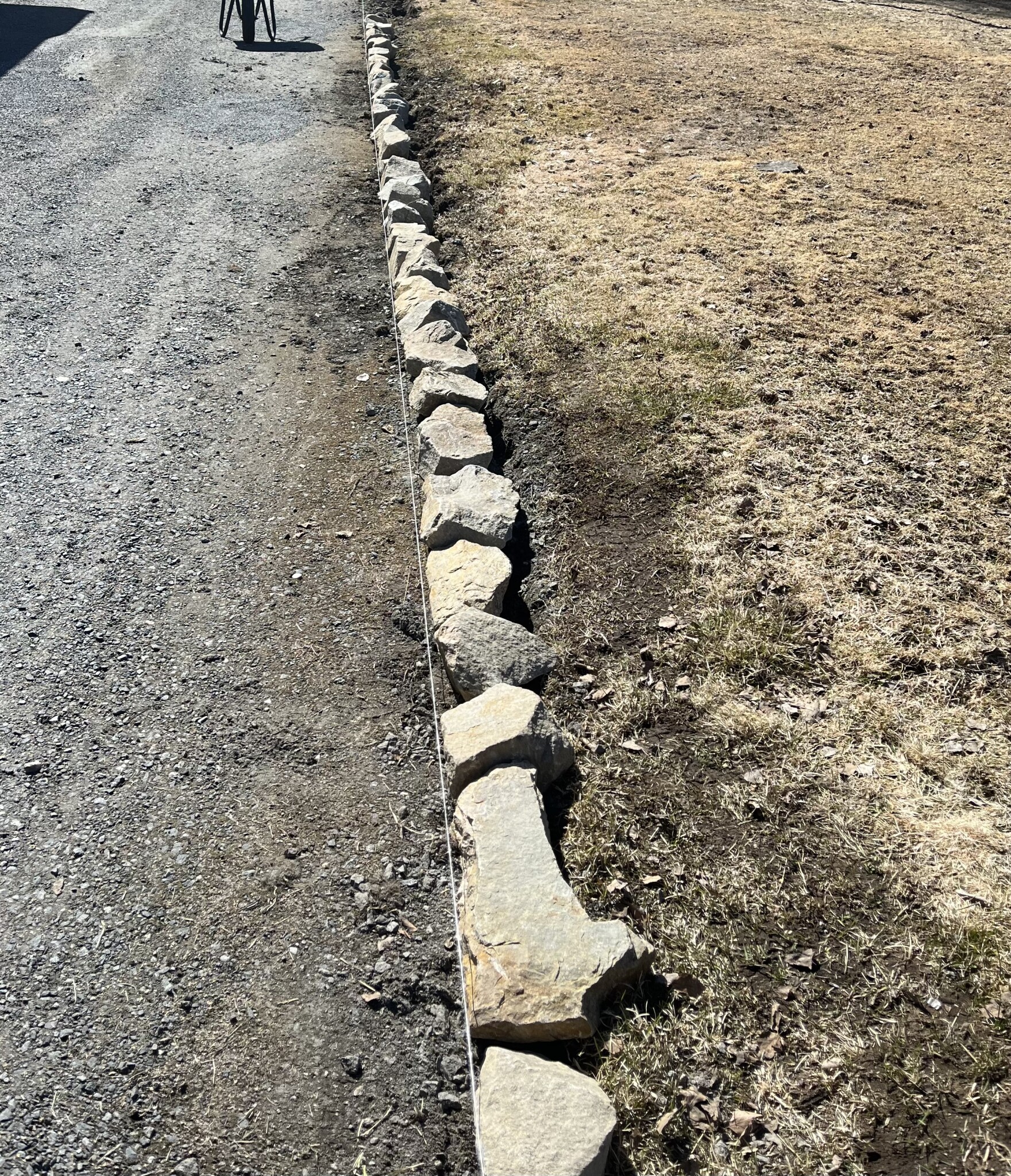

Så här blev det ungefär, ska gräva ner och lägga lite betong under stenarna.
