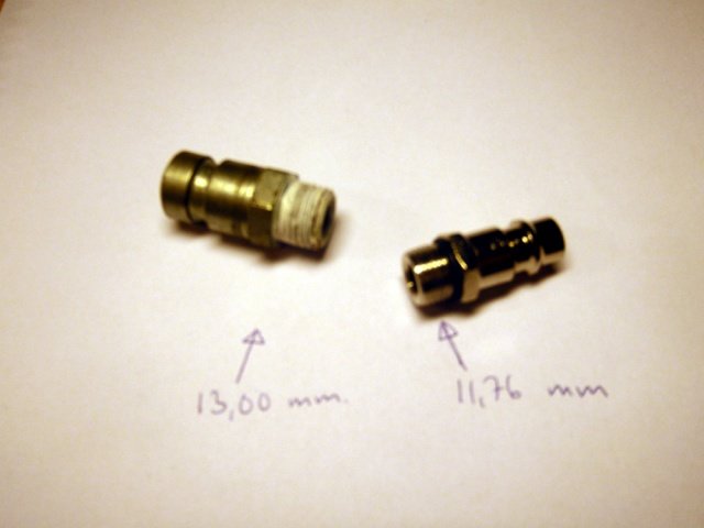

Känner mig dum, men här kommer ändå en nybörjarefråga.
Jag är osäker på vilka dimensioner några av mina tryckluftsverktyg har på Cejn-kopplingarna? Är det 1/4, 3/8 eller 1/2-tum.
Sitter med skjutmåttet redo, någon som vet var man mäter? Är det inner eller ytterdiameter på "han-delen" av snabbkopplingen? Om det är ytterdiametern, är det i så fall där det är som tjockast, eller i "nedsänkningen"?

Jag skruvade bort anslutningarna från två olika tryckluftsmaskiner, se bild nedan.
Om jag mäter ytterdiametern på gängan så är den vänstra ca 13 mm och den högra 11,75 mm, men anslutningarna är väldigt olika. Jag trodde den högra var 1/4 tum och den vänstra kanske 3/8, men nu blir jag osäker.
För visst finns kan man köpa en anslutning med t.ex. "liten gänga" och "stor snabbkoppling" som en slags övergång mellan formaten.

Jag antar att det är Cejn-kompatibelt till höger då?
Kanske någon kan förklara hur jag ska tänka... Jag har en kompressor med 1/4-snabbfäste, jag har en lös slang (10 mm innerdiam) utan ändkopplingar idag samt ett fåtal verktyg (skall snart komplettera med spikpistoler, målerispruta, mutterknackare och lite annat).
Jag vill helst gå upp från den klena 1/4-dimensionen på kompressorn så jag tänkte hitta ett snabbfäste att sticka in i slangen som passar 10 mm slang men som ändå bara är 1/4-anslutning på. I andra änden av slangen sätter jag motsvarande pryl (fast hona) och 3/8-size på snabbkopplingen.
Tänker jag rätt då?

Här finns lite varianter:
http://www.jula.se/maskiner/tryckluftsslang-och-kopplingar/
T.ex:
http://www.jula.se/nippel-021733
http://www.jula.se/snabbkoppling-021070
Denna tycker jag själv är riktigt bra men den är visst för 3/8" slang som bara är nästan 10mm:
http://www.jula.se/snabbkoppling-r-3-8-021642
