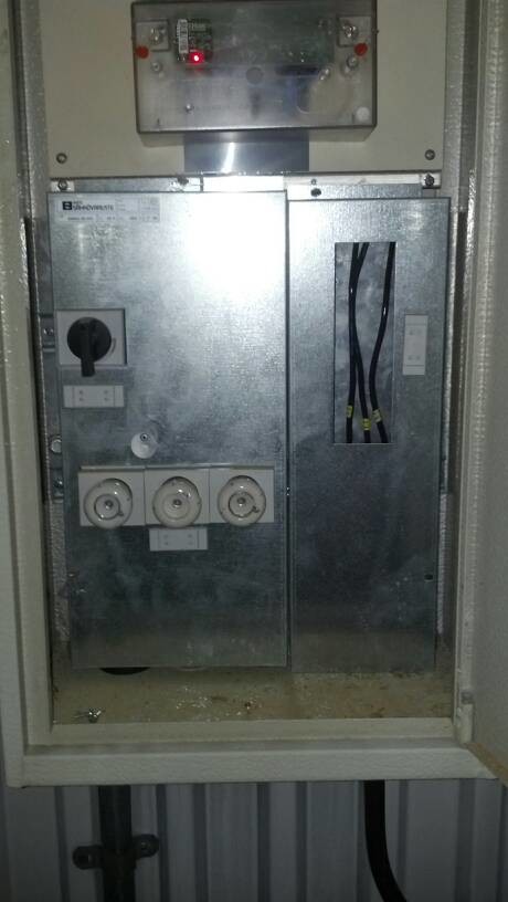

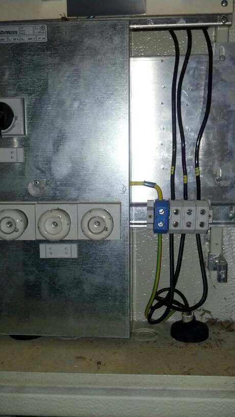

Tänkte sätta upp ett trefasuttag på mätarskåpet, för att kunna nyttja ström ute utan att den ska gå genom hela huset först
Är det ok att göra som jag tänkt mig här?
Byter ut befintligt skarvdon till EKS525.
Byglar jord/nollplint, fortsätter med TN-C på befintlig matning och drar nolla till JFB.
Ska man dra upp jord dit också till en plint? Så slipper man gå med kabelns jord ner till EKS525.
Sätter dit en DIN-skena ovanför, med JFB och C16 trepolig dvärg (9 moduler brett, så det finns lite plats till en plint). Draget från plinten. Sedan kabel till uttaget som man sätter på utsidan >170 cm från mark.
Hur gör man om man vill dra en till matning (TN-S) till garage i framtiden?
Sätter man en extra jordplint så det räcker till?
Det verkar bli riktigt bra som du tänkt dig göra. Behövs nog inga mer plintar än din nya utgåendeplint, den har flera anslutningar på båda sidor som du kan använda både till ev garage och som fördelning till nya avsäkringar i skåpet.
