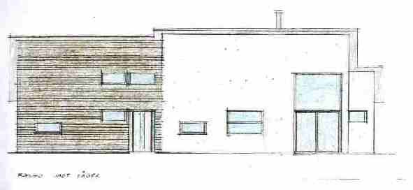

Vi ska ha träfasad på en liten del av vårt stenhus, vad är bäst och snyggast? Cederträ eller sibirisk lärkträ?
sök på Forumet, så hittar Du tidigare frågor om detta. Lärk är ett bra trädslag till rimliga pengar, men Ceder är nog bättre och vackrare, men 3 gånger dyrare. Och så fordrar det ständigt underhåll, om ni nu inte vill ha det grått, som det blir med tiden.
Inget fel på gran, om det är rätt uppsatt, med tilltagen luftspalt.
http://www.byggahus.se/forum/showthread.php?t=17519/5#5
Jag har också stått inför detta val. Efter att ha sett hus byggda i lärk var valet enkelt-SÅ MYCKET KVISTAR- ser ut som man skjutit av en salva med en kpist. Ceder är dyrare men går att få tag på för knappt 400/m2. Dyrt men så himla mycket snyggare..
