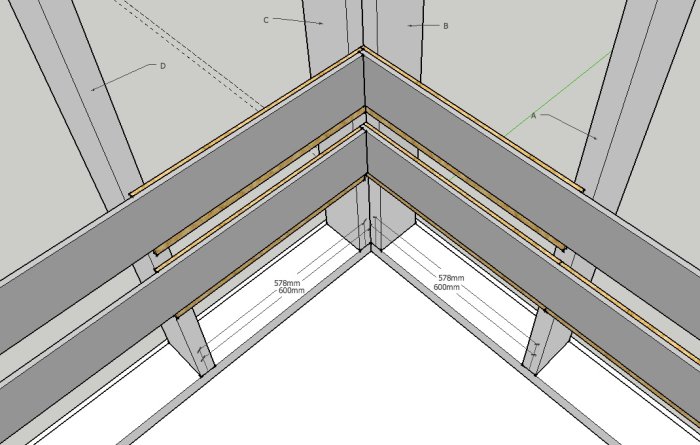

Skall bygga ett garage och har några funderingar kring cc-mått för reglar i ytterväggen. Det skall inte bli något installationslager på insidan utan tänkte bara sätta OSB (10mm) och sedan gips (13mm).
Alt 1. Först gör jag högerväggen med både OSB och Gips och sedan vänsterväggen (undre illustrationen på bilden).
Alt 2. Först sätter jag OSB på högerväggen, sedan vänsterväggen. Efter det Gips på högerväggen och sedan vänsterväggen (övre illustrationen på bilden).
Om jag gör alt. 1, skall jag då kapa skivorna 26mm till vänsterväggen för att dom skall hamna i mitten på regel D. Eller skall jag flytta ut regel D och sedan fortsätta med CC 60?
Om jag gör alt. 2, skall jag då kapa alla skivor (utom första OSB till högerväggen)?
Eller borde jag göra på något helt annat sätt?

Gör enligt 2.
Flytta inte D.
Gipsen börjar du med halvskiva, dels för att inte få skarvarna på varandra med OSB och gips, dels för att inte få falsen på gipset i hörnet.
Jo det blir lite kapande på 3 skivor.
Protte
Om du sätter en plåtvinkel mellan OSB och gips i hörnet får du ett väldigt tätt och starkt hörn.
