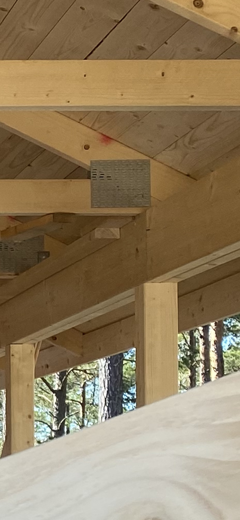

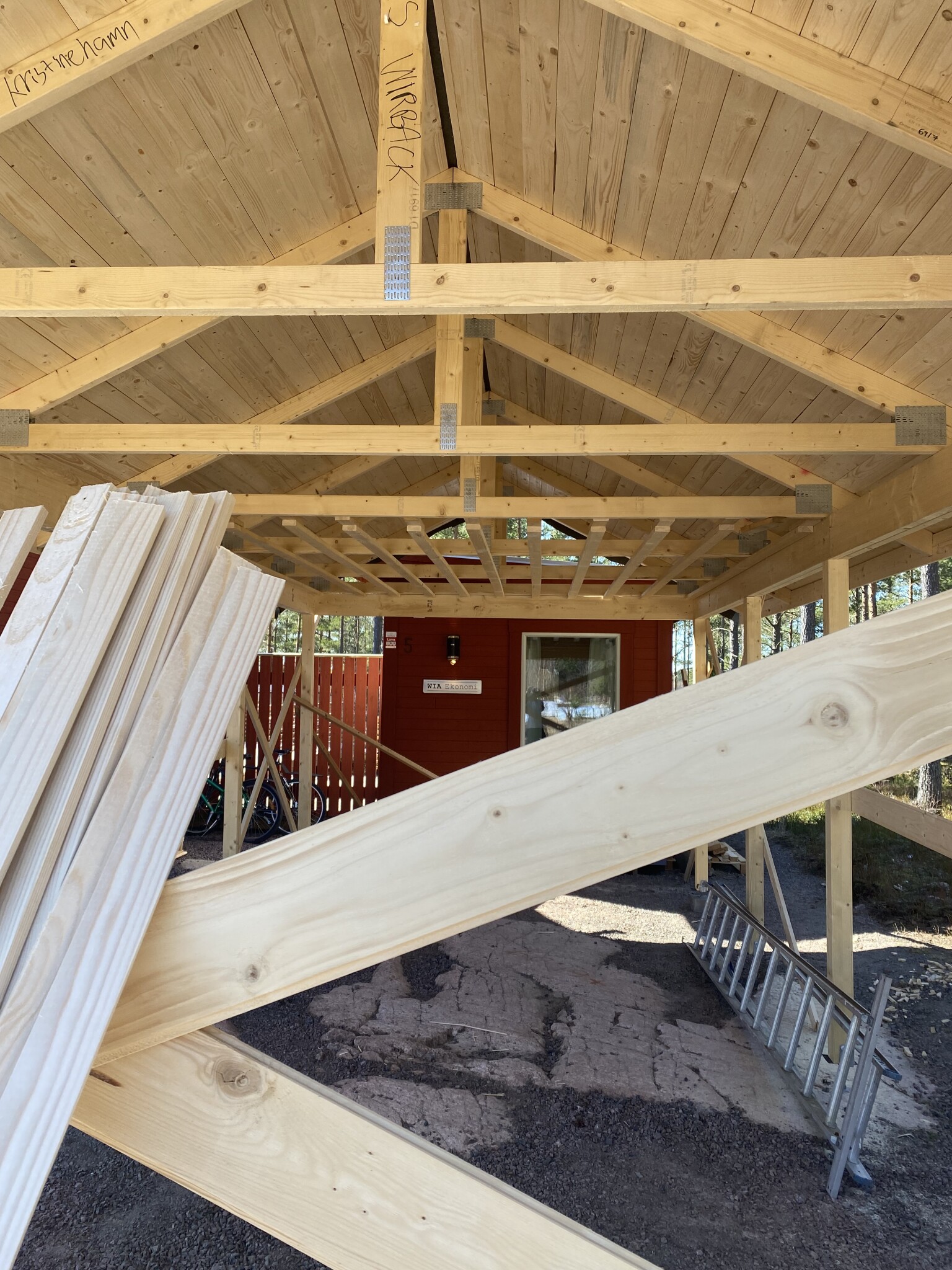

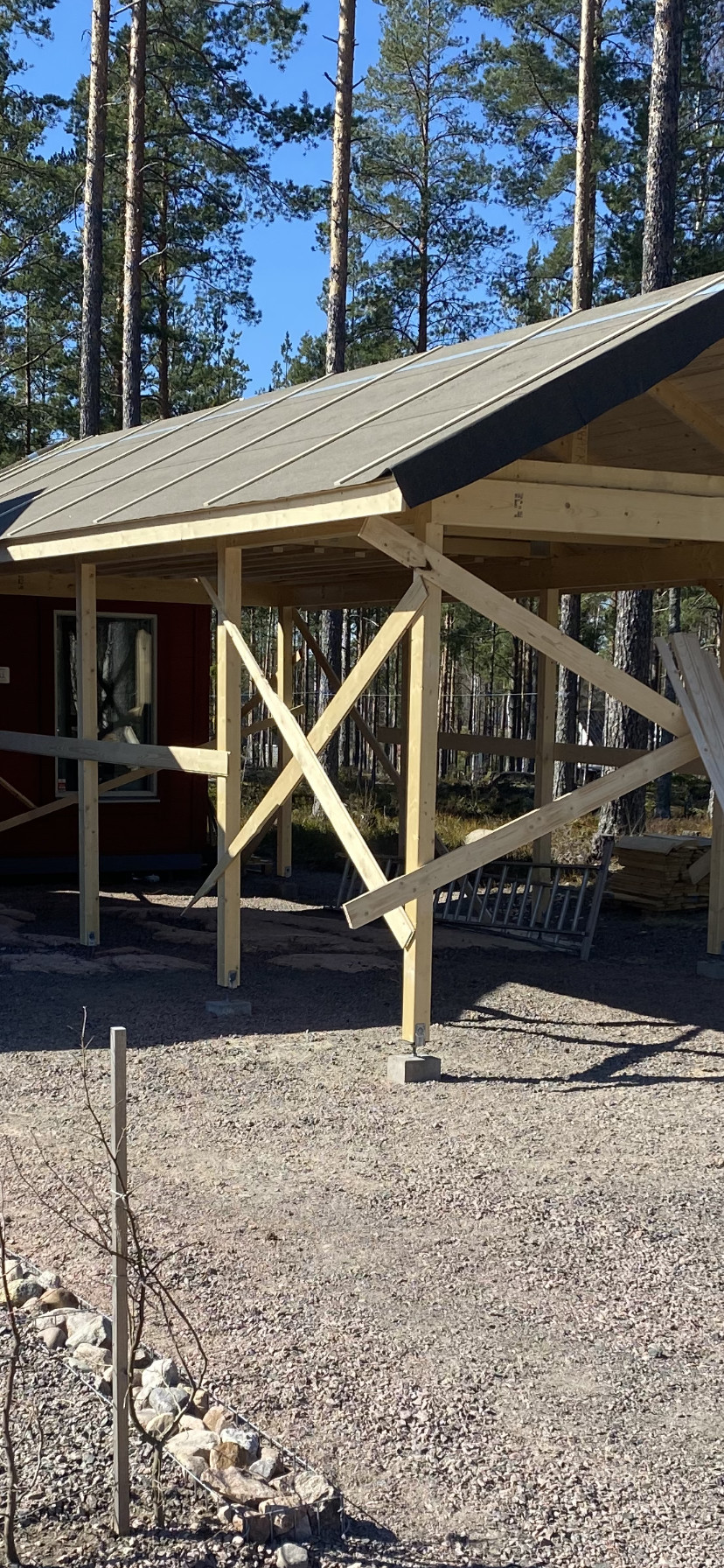

Hej, bygger carport 730x340, 5x2 plintar M16 och 5 Y i berget med M20 bult. 90x90 stolpar och 45x195 bärlinor, halv i halv på sidorna tillsammans med 45x120 mellan stolparna. Längdskarvade halv i halv. 7 takstolar, spontat virke.
Funderar på diagonalregel för att styva upp, skulle ni sätta en från ena hörnet till andra hörnet diagonalt ovanpå takstolarnas horisontella reglar eller från ett hörn till mitten till ett annat hörn som ett V.
Planerar konsol med förstyvning i hörnen. https://www.jemfix.se/konsol-250-x-350-galvaniserad/5107/9058749/
Inga väggar planerade nu-däremot ett kryss i ena gaveln.
Tar gärna lite ideer :)

Hej! hur gjorde du för att styva upp? har samma problem
Hej, sorry för sent svar. Kryssade 22x95 typ på insidan av takstolarna. Hjälpte lite iaf!
Bild?
Bild?
Tyvärr och nu igenbyggt.. denna var vad jag fann..
