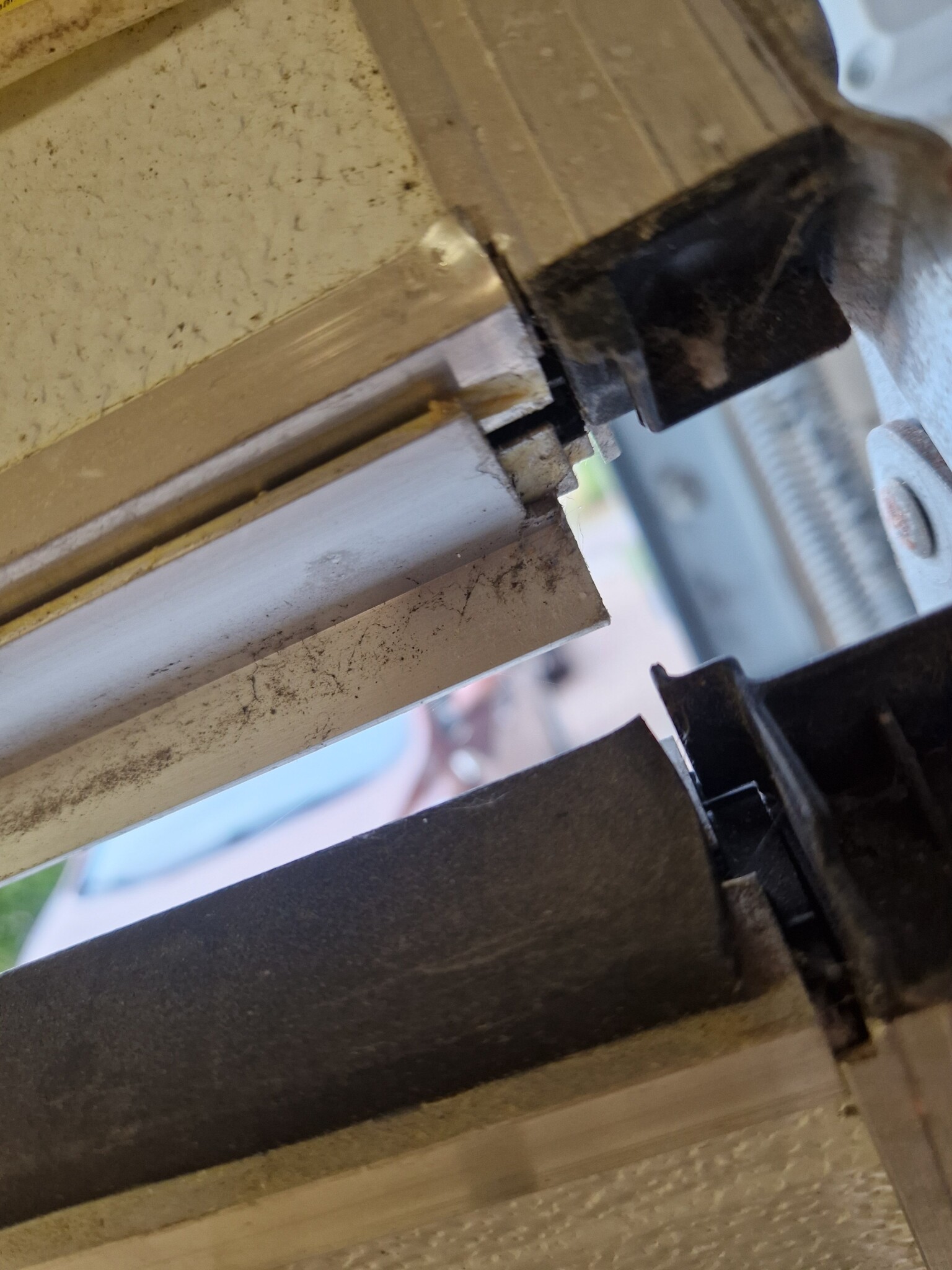

B BGA skrev:
Lånad bild.
På 20 år gammal port har plastlisten/tätningen mellan ovan/nederdel vittrat bort delvis och här i Skåne regnar det ofta horisontellt och vattnet kommer in i garaget. Det borde finnas gummilist som metervara. Eftersom porten nästa inte används så är det inte aktuellt att byta ut den.
Tips?

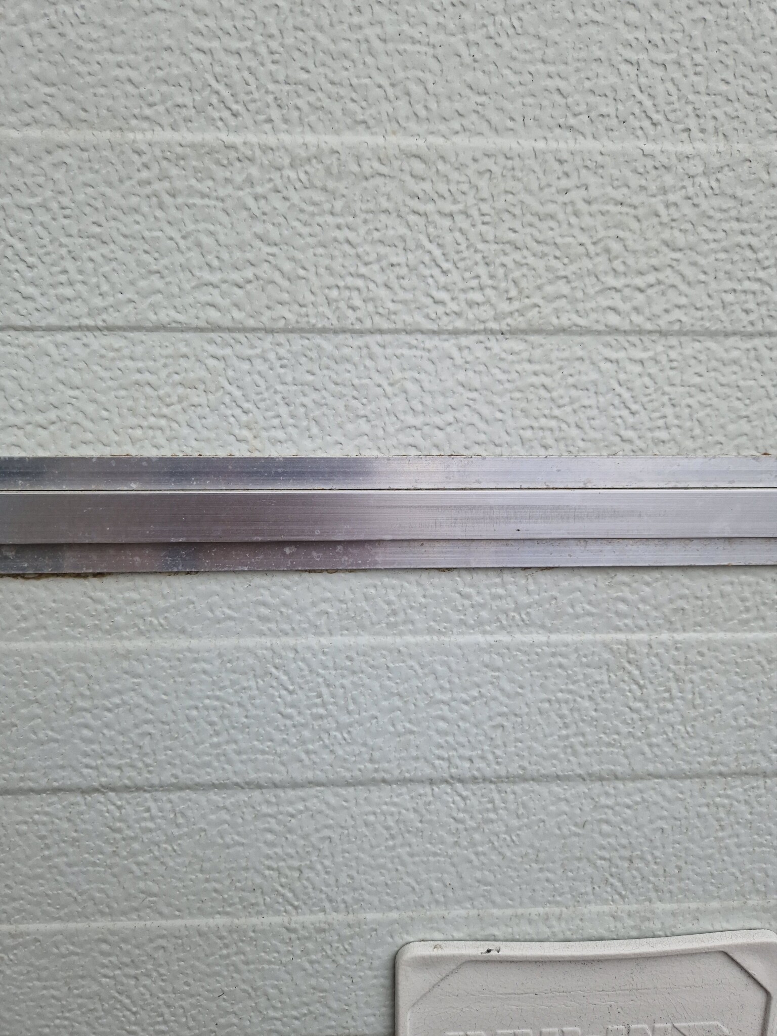

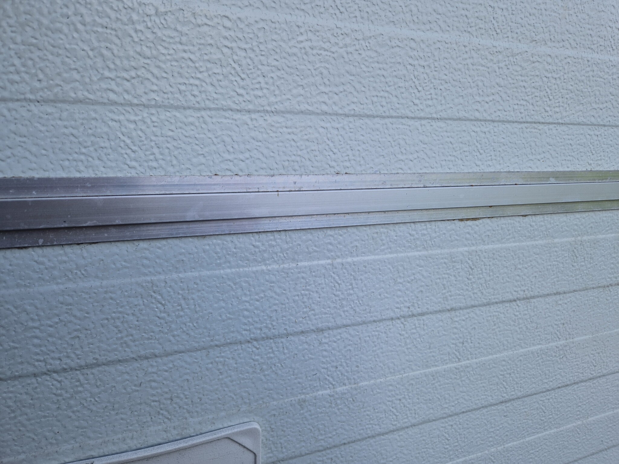

R RobWal skrev:
Hittade du någon list eller hur löste du mittenlisten? Har samma bekymmer med gammal car-in port
Ja postade i tråden för 5 år sedan med samma problem. Jag löste det med aluminiumlister och det blev väldigt snyggt och har hållt bra i 5 år. Se bild
Martlm
Ser bra ut. Har du eventuellt lite bättre bild av hur aluminiumlistens profil ser ut och kommer du ihåg vart du köpte den

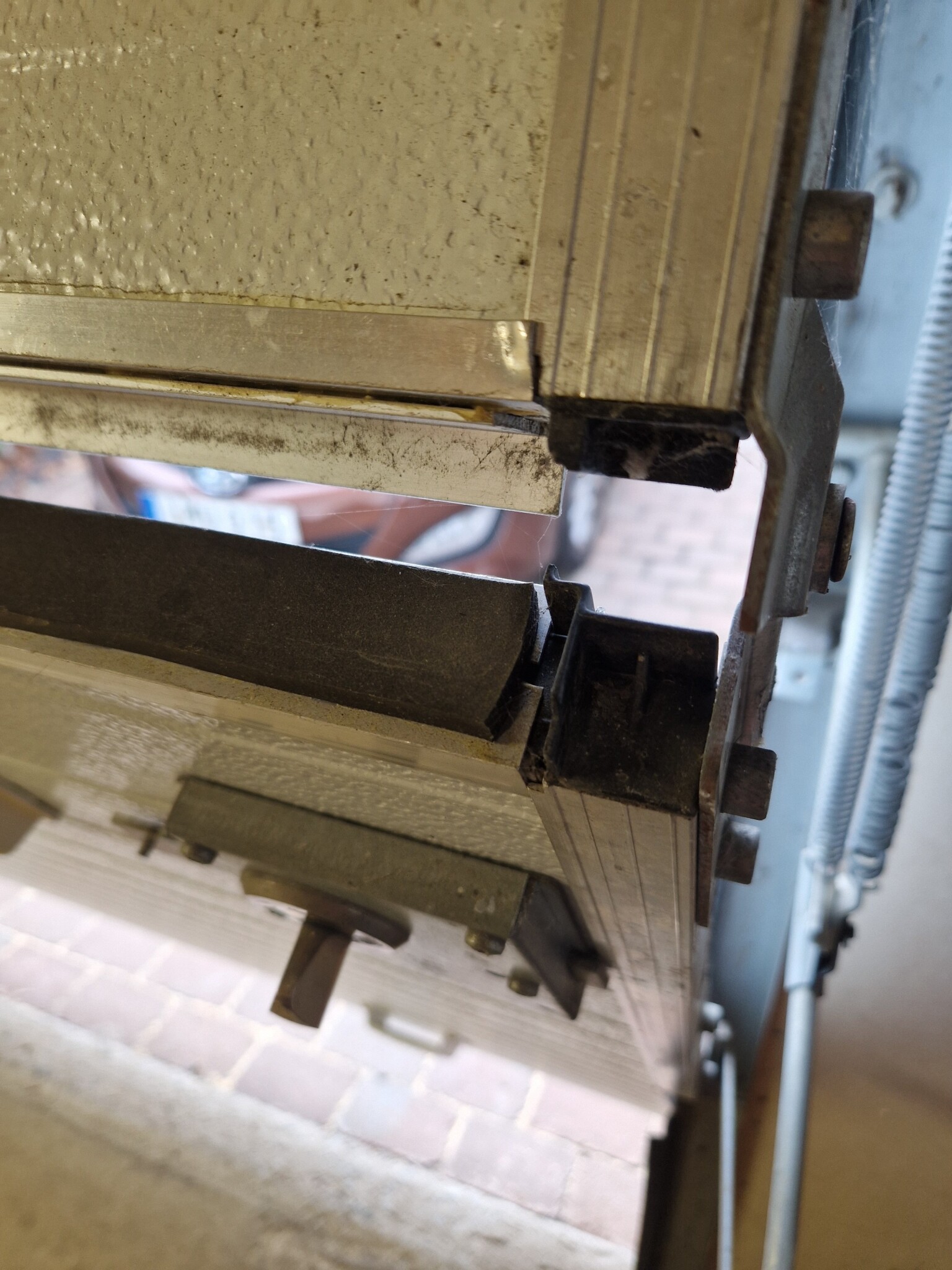

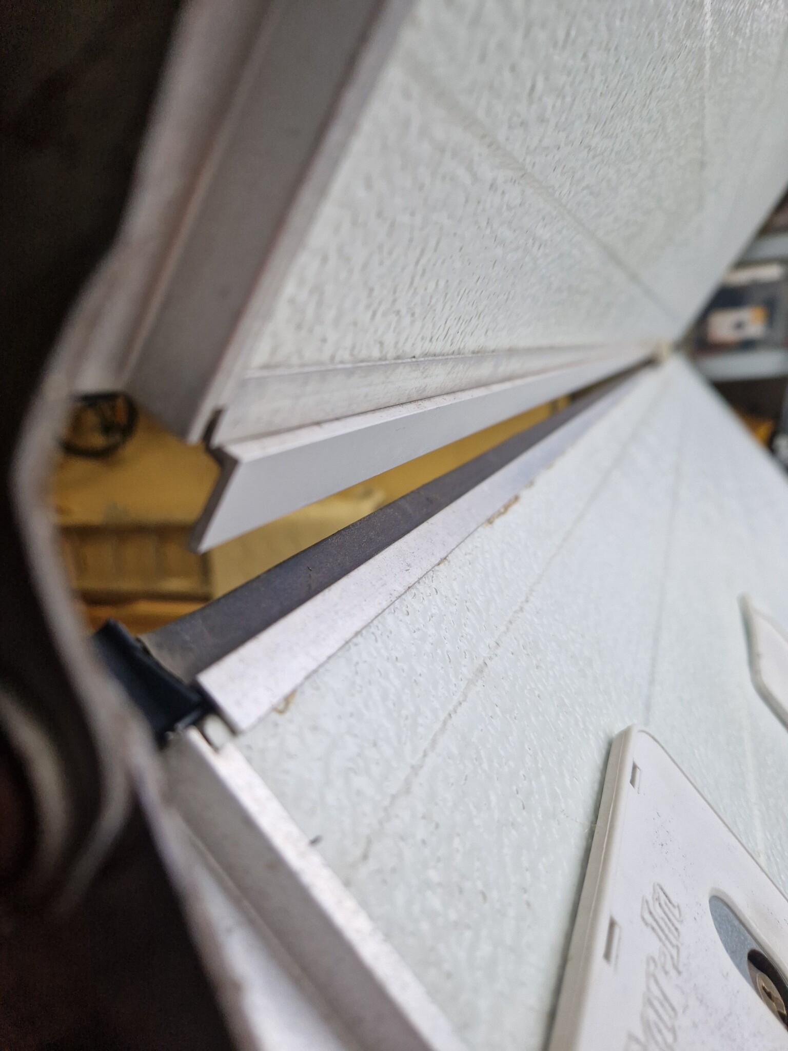

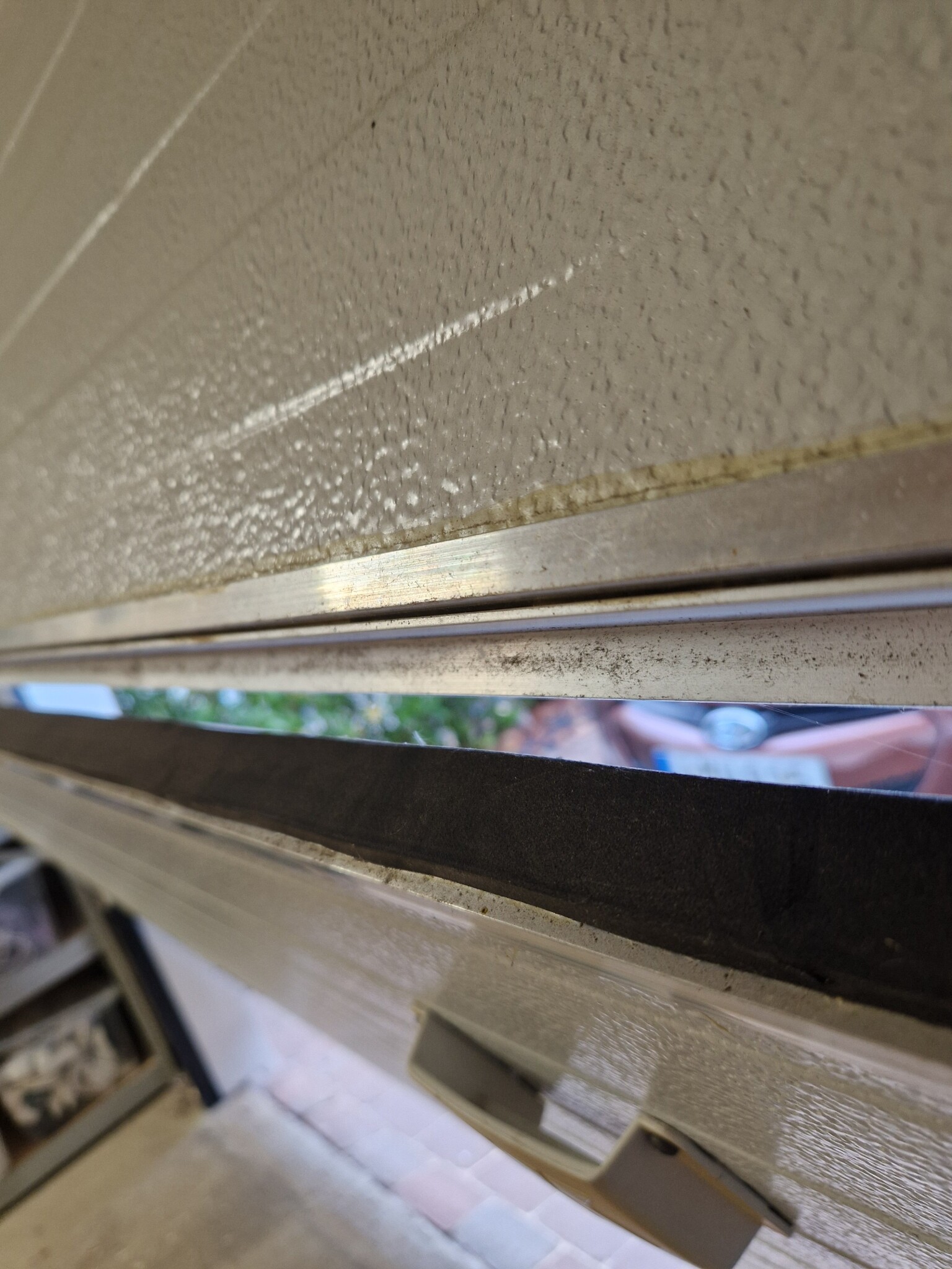

Har du bild på alu-profilen tack?
Är det en L-profil med T-profil uppe och en L-profil nere?
Kommer ihåg att jag inte hittade u-profil som passade bra så det blev 4 st l-profiler runt hörnen och sen en större l-profil som täckte glipan. Där sitter även en gummilist på nedre delen för att täcka lite bättre men den är onödig.
Snyggt. Tack för rådgivningen
