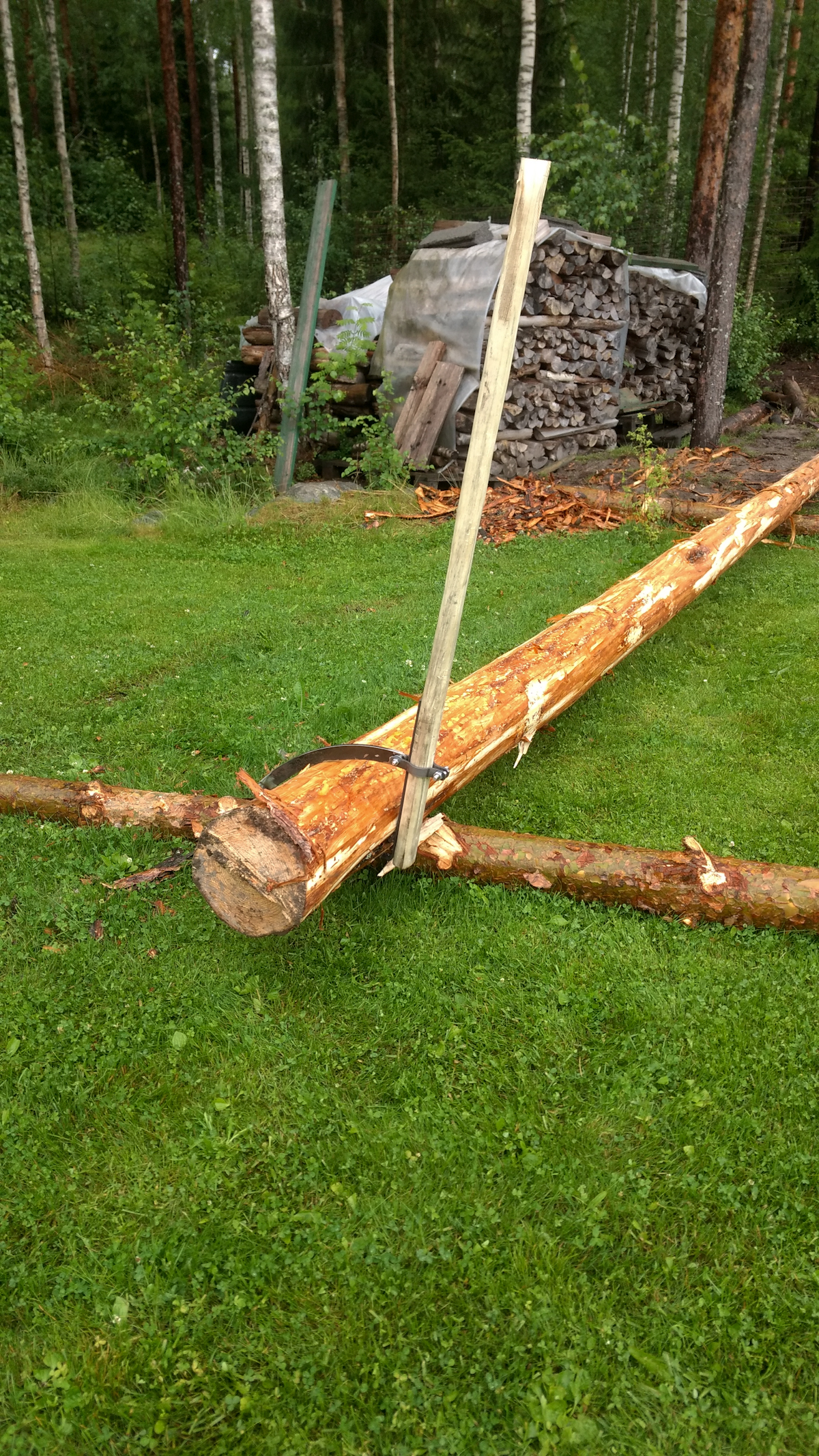

Nån som vet vad dessa heter på svenska? Jag undrar om de finns att köpa lokalt men då man inte lyckats hitta någon term att söka på så är det lite svårt så nu tar jag byggahus till hjälp... Skulle haft mycket nytta av denna då jag flyttade en stock nyligen och det kommer bli mera av det.

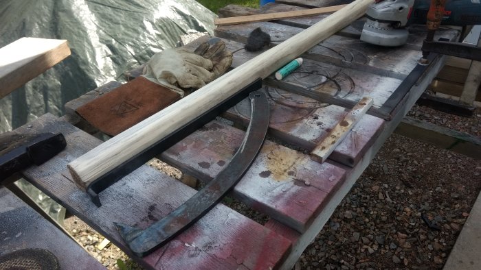

Kom just på att jag har nån bit med kolstål som jag köpte för ett projekt som aldrig blev av, 25 x 3 eller 4 mm kanske den är,. Men har inte gassvets ännu bara gasolbrännare så det kan gå men tar längre. 3-4mm kanske är lite väl tunt dock om man har siktet på en fullstor modell tänker jag.
Men om det är själva ändan av kroken som ska va vass så kunde jag ju t.ex. skära ut krokformen från 10mm stålplåt med plasma och svetsa fast en bit av kolstålet mot slutet som får härdas/anlöpas och vässas.

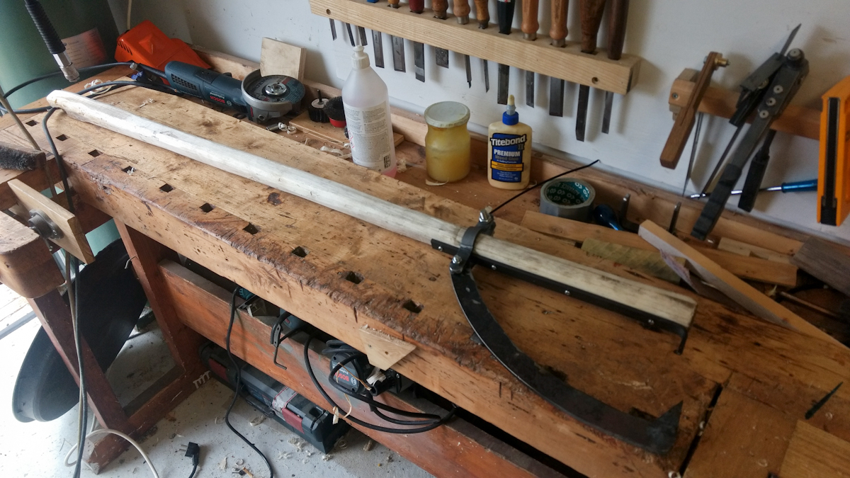

Såhär långt kom jag
  • Arbetsbänk med olika verktyg, handsåg och bearbetat trästycke i byggprojekt.
hydrolift och 3 till
Idag, men som jag lite gissade från början, så hade jag formen på kroken lite fel. Den måste vara mera böjd längst ut, annars griper den vassa änden inte tag ordentligt i träet. Men det är inget som inte kan svetsas till.
Jo, den ska nog vara rätt aggressiv vinklad för att greppa bra.

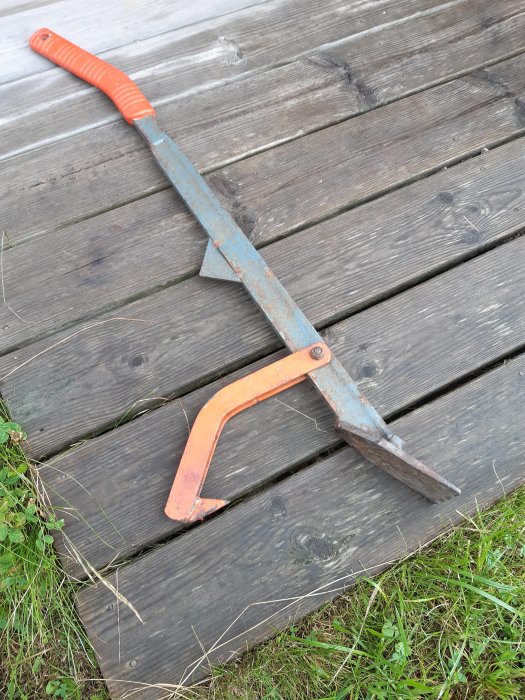

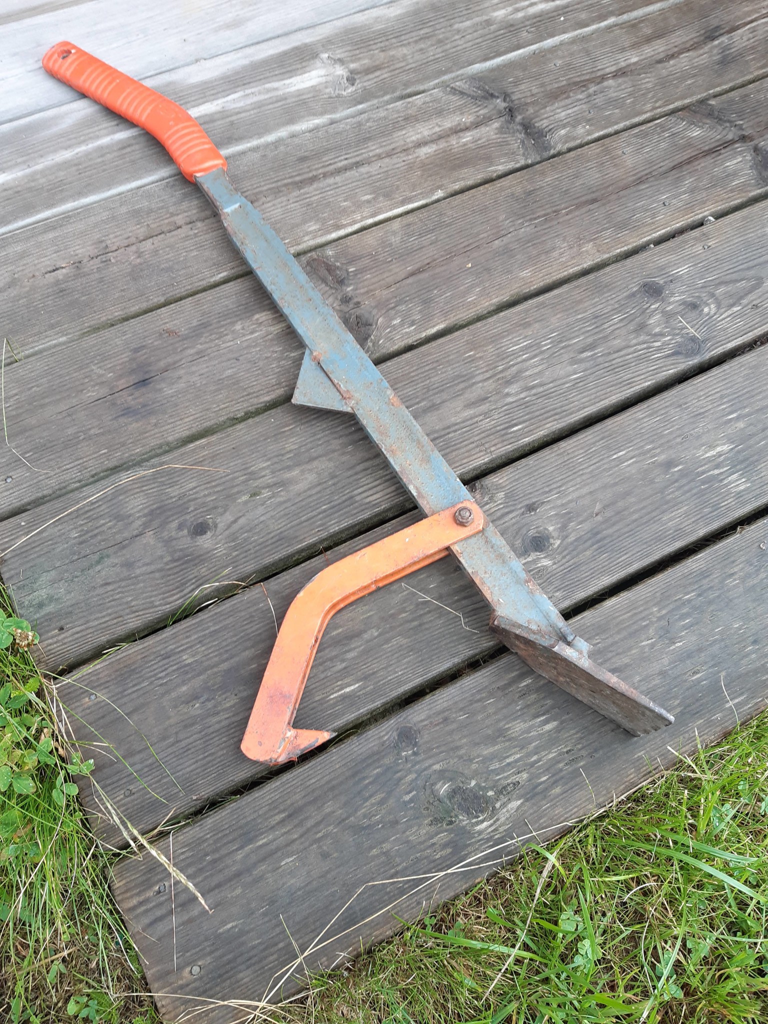

Ett rostigt brytjärn med orange handtag och aggressivt vinklad krok ligger på en trätrall.
Så här är kroken vinklad på mitt brytjärn.

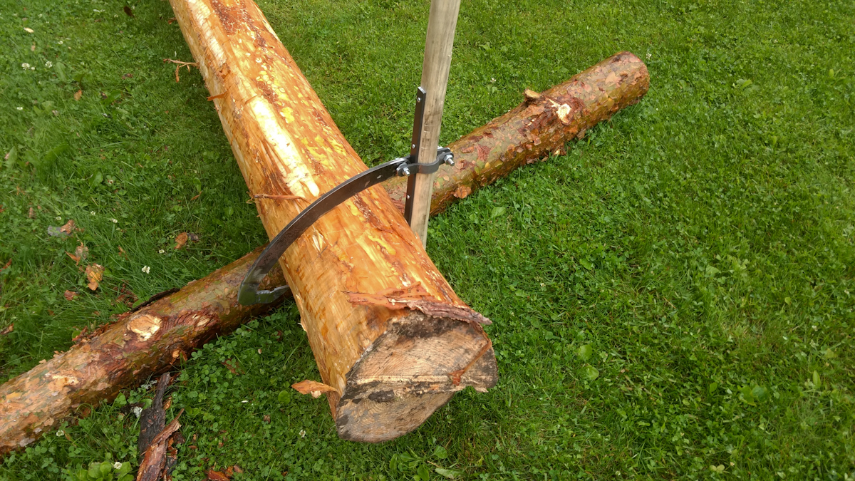

Nu blev jag ju sugen på att bygga en jättevändhake med teleskopskaft att ha när jag tar ner fastfällda träd. Att förlänga bytjärnet med en slana som säker skog lär ut känns inte så... säkert.
OK den funkar men det känns som det kunde förbättras. Jag tänker jag kan prova justera var den monteras på skaftet, se om en position är bättre, om det ska va längre upp eller längre ner. Jag tycker också den böjda biten på skaftet kunde vara vass den också.
