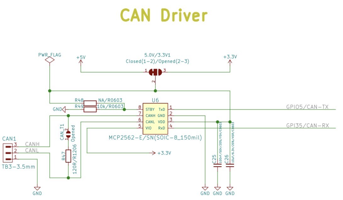

Jag har en fråga om inkopplingssteget och inställningar för CAN.
Hur görs det med en ESP32-EVB som inte har 12 volt och inte kan få med sig 4 kablar som installationsbilden visar och vad är det jag behöver sätta för id i koden för just min board? Ser att @KMNelhas har en likadan, törs man fråga hur det ser ut hos dig?
canbus:
- platform: esp32_can
can_id: 0
tx_pin: GPIO5
rx_pin: GPIO35
bit_rate: 125kbps
Sen vad gäller strömförsörjning så har jag bara en gammal USB-laddare som matar ESPn. Därmed använder jag endast CAN-kablarna från pumpen till ESPn. Säkert oklokt i teorin men det har funkat i över två år nu.
Tack för snabbt svar @KMNelhas.
Tror jag börjar förstå hur detta skall kopplas.
GND, CANL och CANH kopplas direkt mellan pumpen och ESP32 och vill jag ha strömmatning till ESP32 kan jag använda GND och +12V om jag transformerar ner den till 5V.
Även en ögonöppnare när man jämför med infon här om tx_pin och rx_pin
