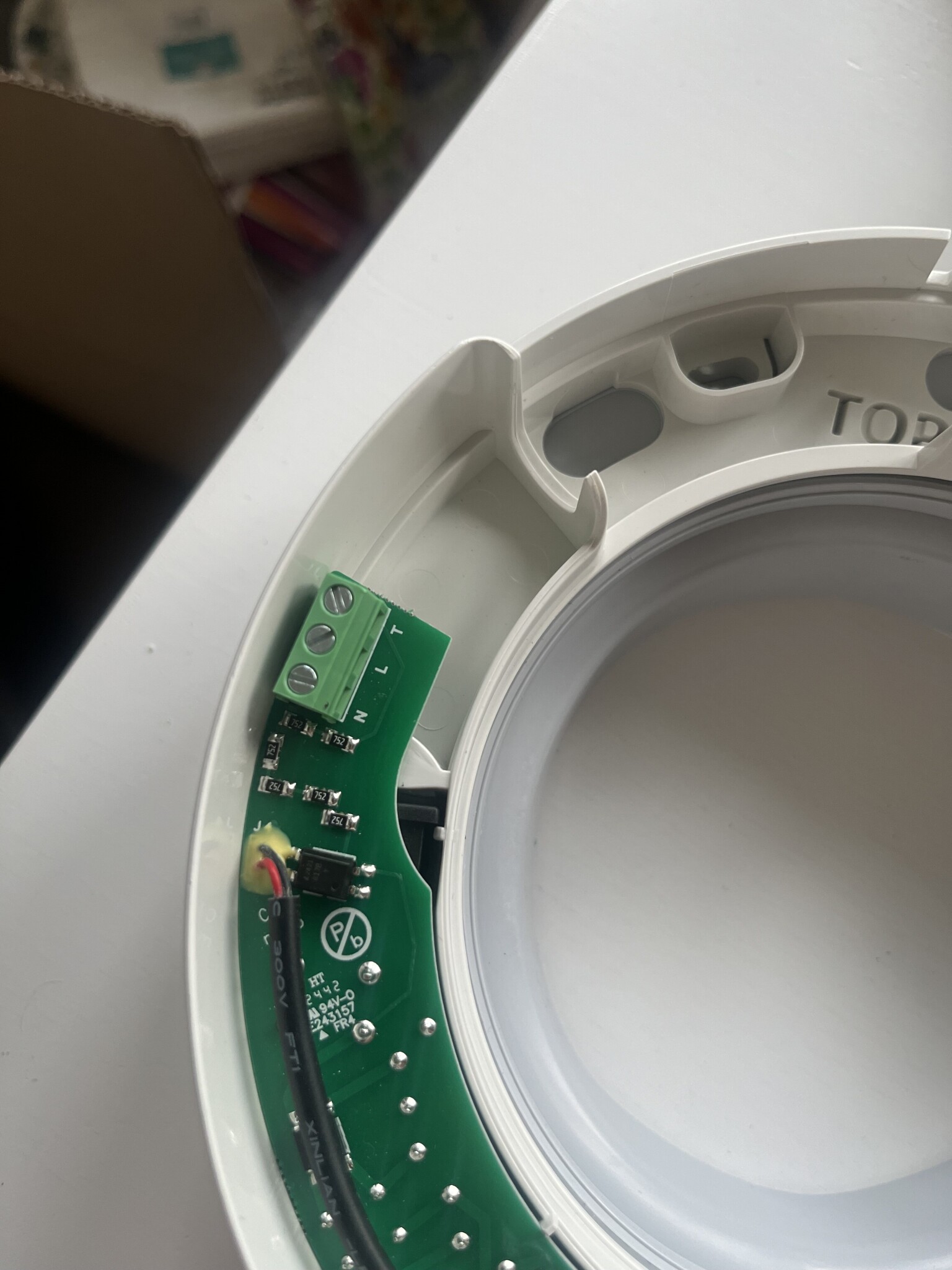

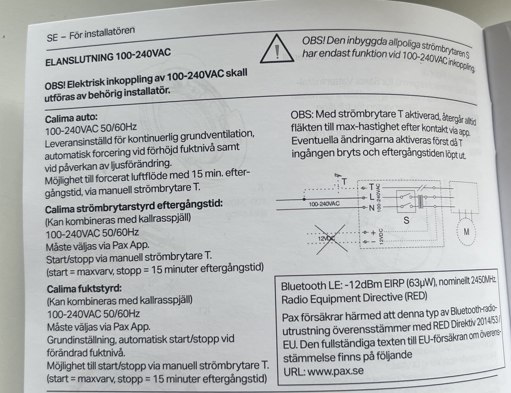

Tänkte koppla in badrumsfläkten men blir lite fundersam då jag på alla andra fläktar bara behövt koppla fas och nolla, ibland även jord om det funnits. Men vad står T för på calimas badrumsfläkt, eller det är ju strömbrytare, men behöver jag använda den ens om jag ska ha fläkten fuktstyrd eller räcker det att jag kopplar fas och nolla som jag alltid gjort tidigare?
Instruktionsblad för anslutning av Calima badrumsfläkt med schema för strömbrytare och fuktstyrning.
Närbild av insidan på en badrumsfläkt med synliga elektriska kopplingspunkter märkta med L, N och T på ett kretskort.

Har inte strömbrytare till min calima-fläkt, den är inkopplad med fas och nolla och funkar bra :-)

T är ju en extra strömbrytare som kan vara bra att lägga till om fläkten inte startar snabbt på fukt eller ljusförändring.
avh67f
Jag provar utan till att börja med isåfall. Tänkte mest om det behövdes för att den ens skulle fungera
