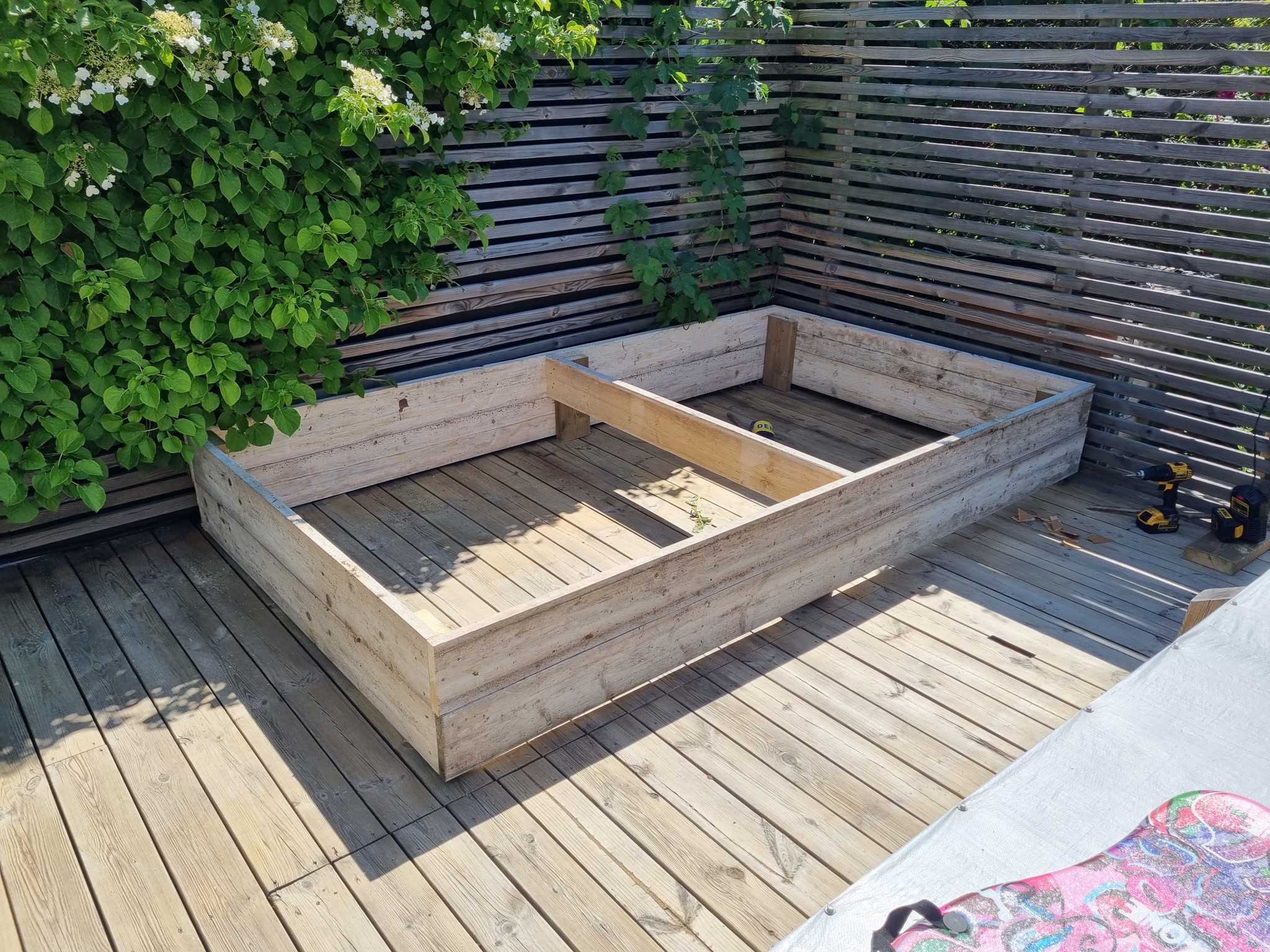

Virket som fanns att tillgå var grundade 170x34 i hög kvalitét som var över från mina föräldrars husbygge för över 10 år sen. De har legat ute under en press i en trave sedan dess men var i oförskämt bra skick och raka.

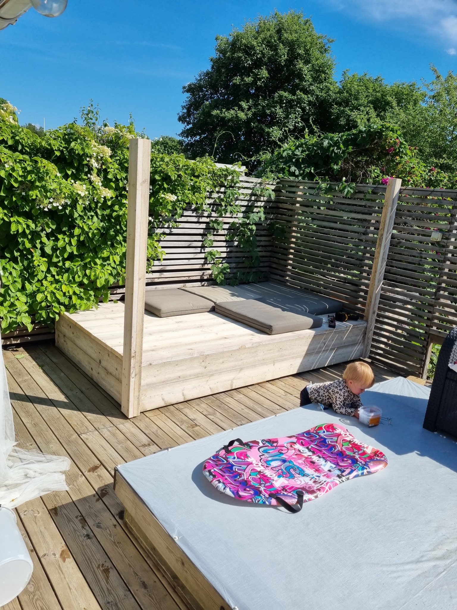

Måtten fick bli efter brädernas längd och bredd. Den blev ca 270x160x40cm:

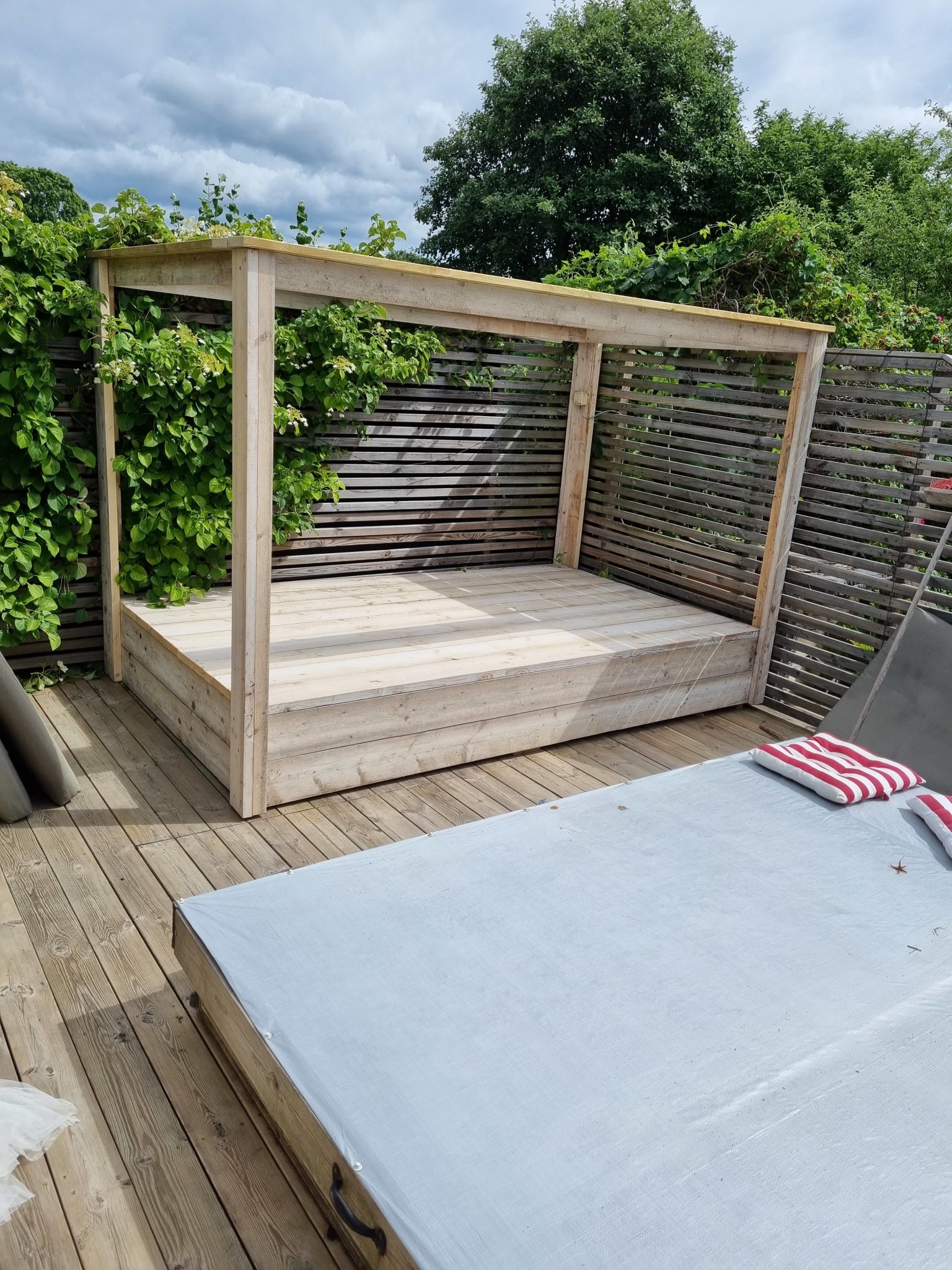

Klöv några brädor på längden och gjorde stolpar till ett tänkt tak. Just då var väl inte planen helt klar:

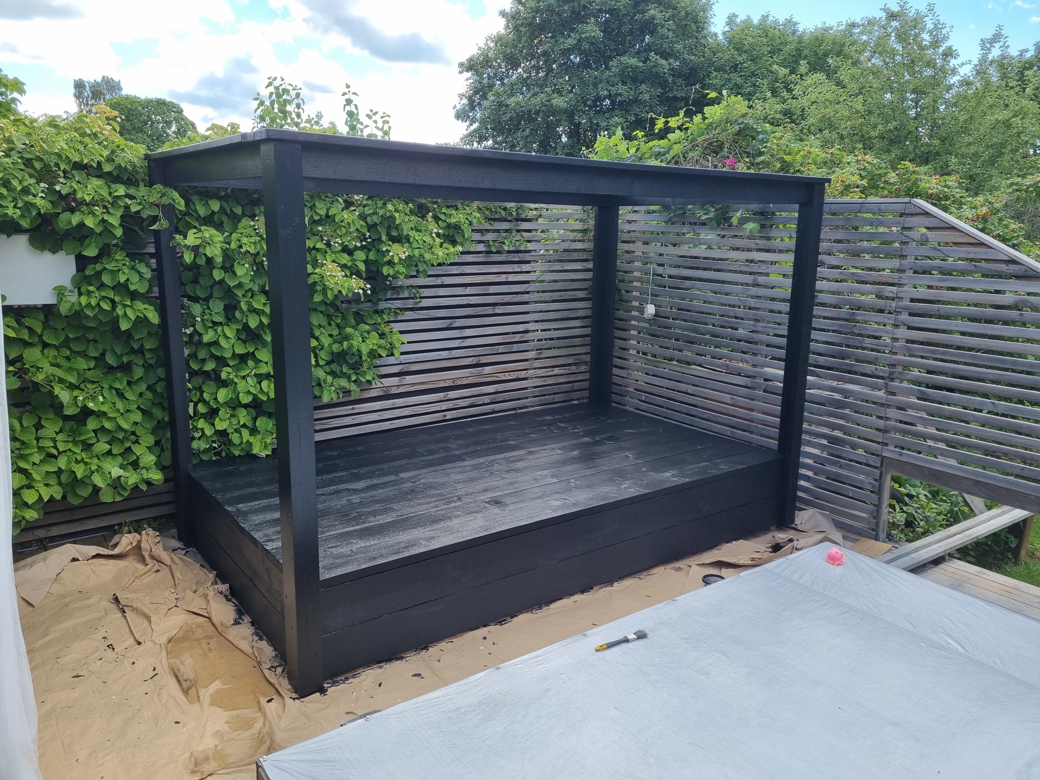

Här nedan är stommen färdig. Klöv mer av brädorna till den övre ramen och hittade några stumpar tryckt 22x95mm som jag skruvade dit på ovansidan för att gardera lite mot röta:
Vi grundade alltihop igen och slutströk med svart fasadfärg:

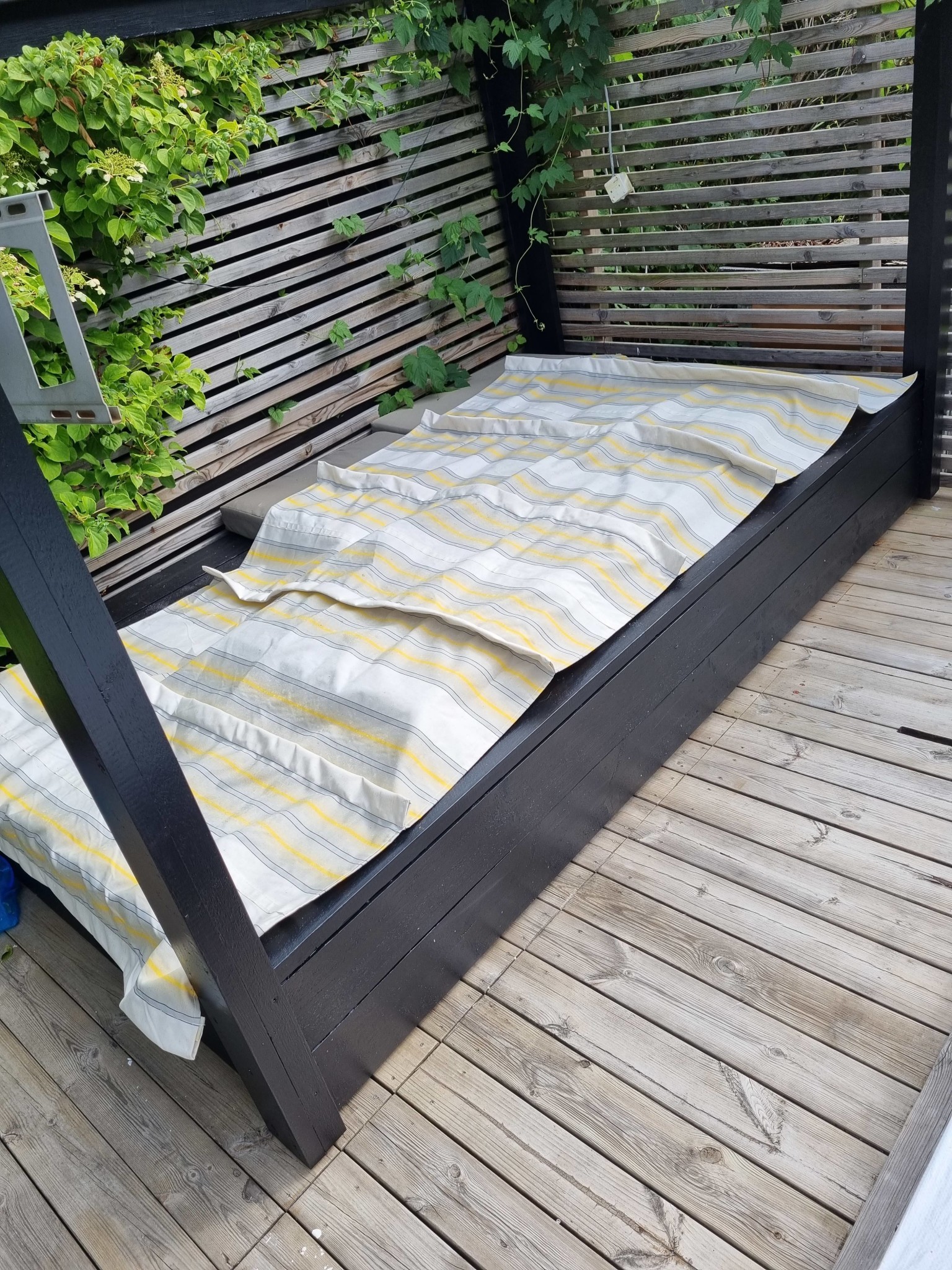

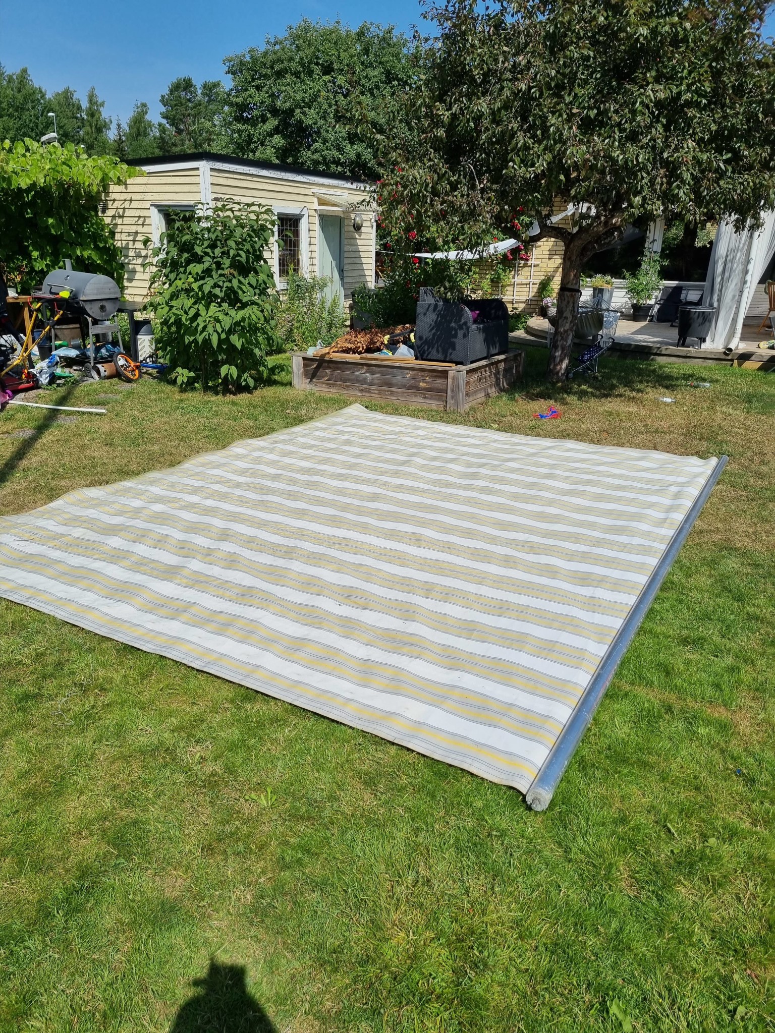

Planen för ett skjutbart tak löste sig när jag i en skrotgömma på sambons mormors gård hittade en gammal mossig markis. Rullade ut något varv och såg att resten var i bra skick trots 7-8 år i skogen. Sambons mormor har precis gått bort så det blev fint att något från deras hus kunde användas:

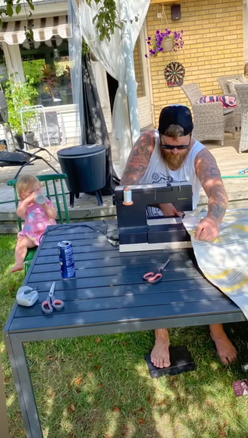

I gott samarbete med dottern så blev det till att klippa i ordning tyget och sen sy ganska många meter på den gamle husqvarnan:

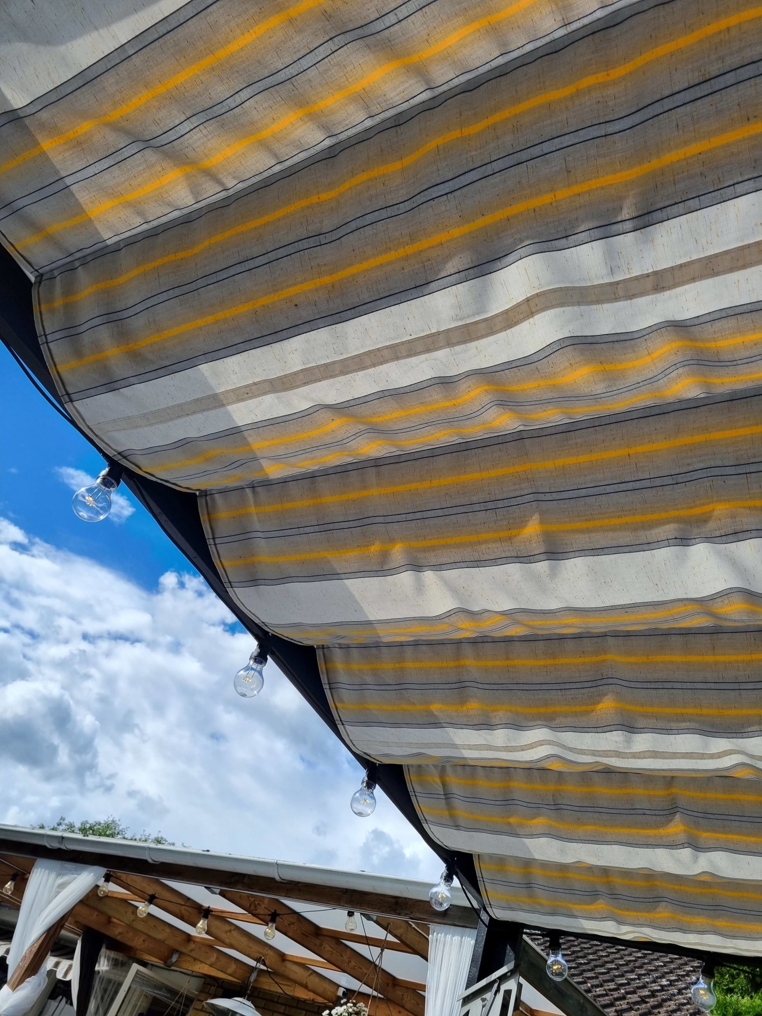

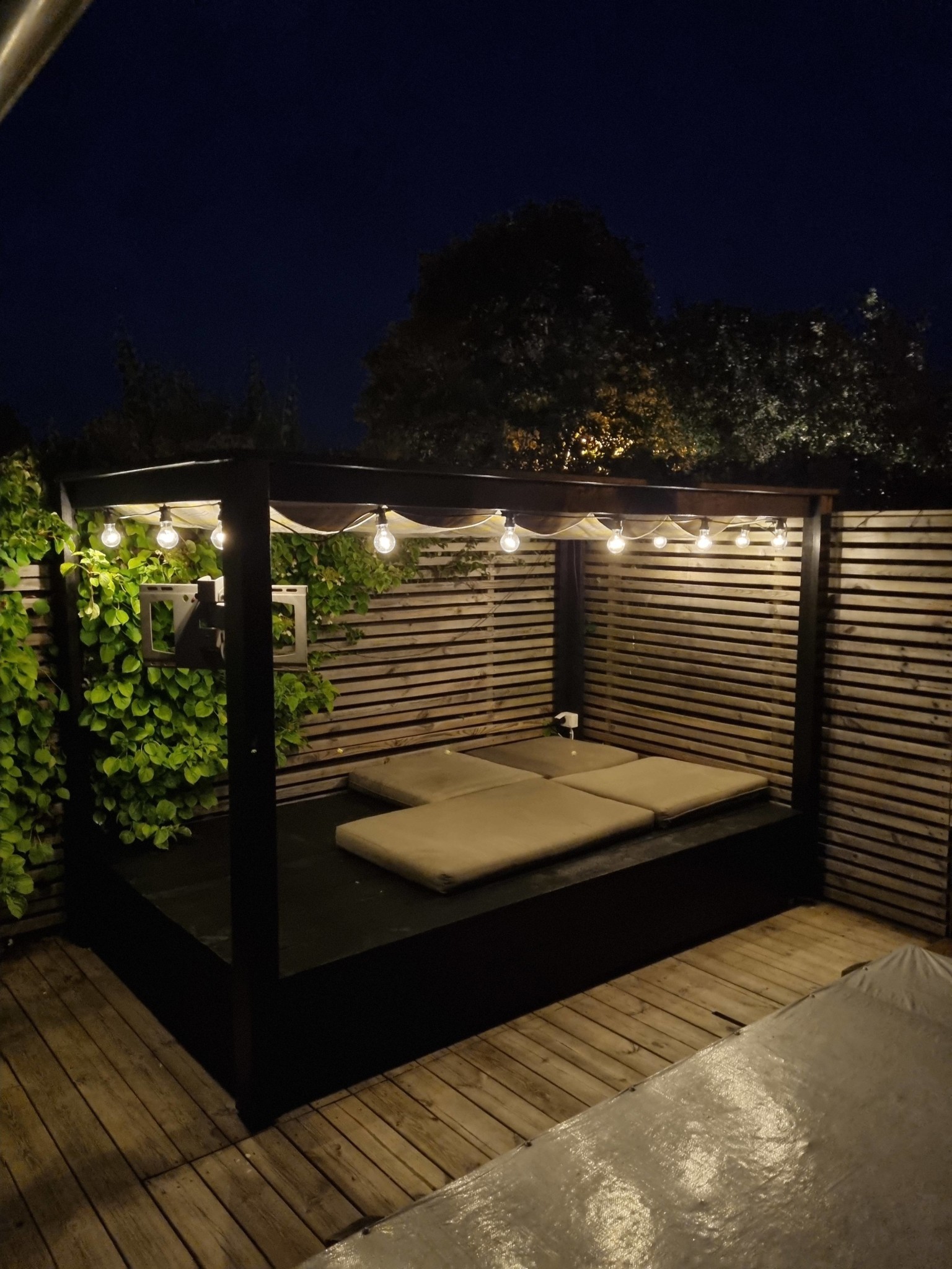

Taket innan monteringen. Konstuktionen blev så att jag fållade kanterna och sydde sedan kanaler med lämpligt mellanrum. I kanalerna trädde jag in svarta gardinstänger från IKEAs (några hade vi, några fick jag köpa) som jag kapat i lämplig längd. För att hålla upp alltihop använde jag IKEAs rostfria gardinwire (DIGNITET heter den). Jag borrade hål i alla andar på stängerna och trädde igenom wiren och hängde upp allt:

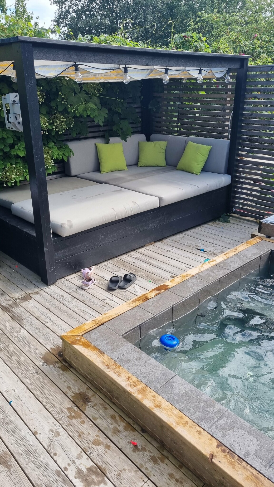

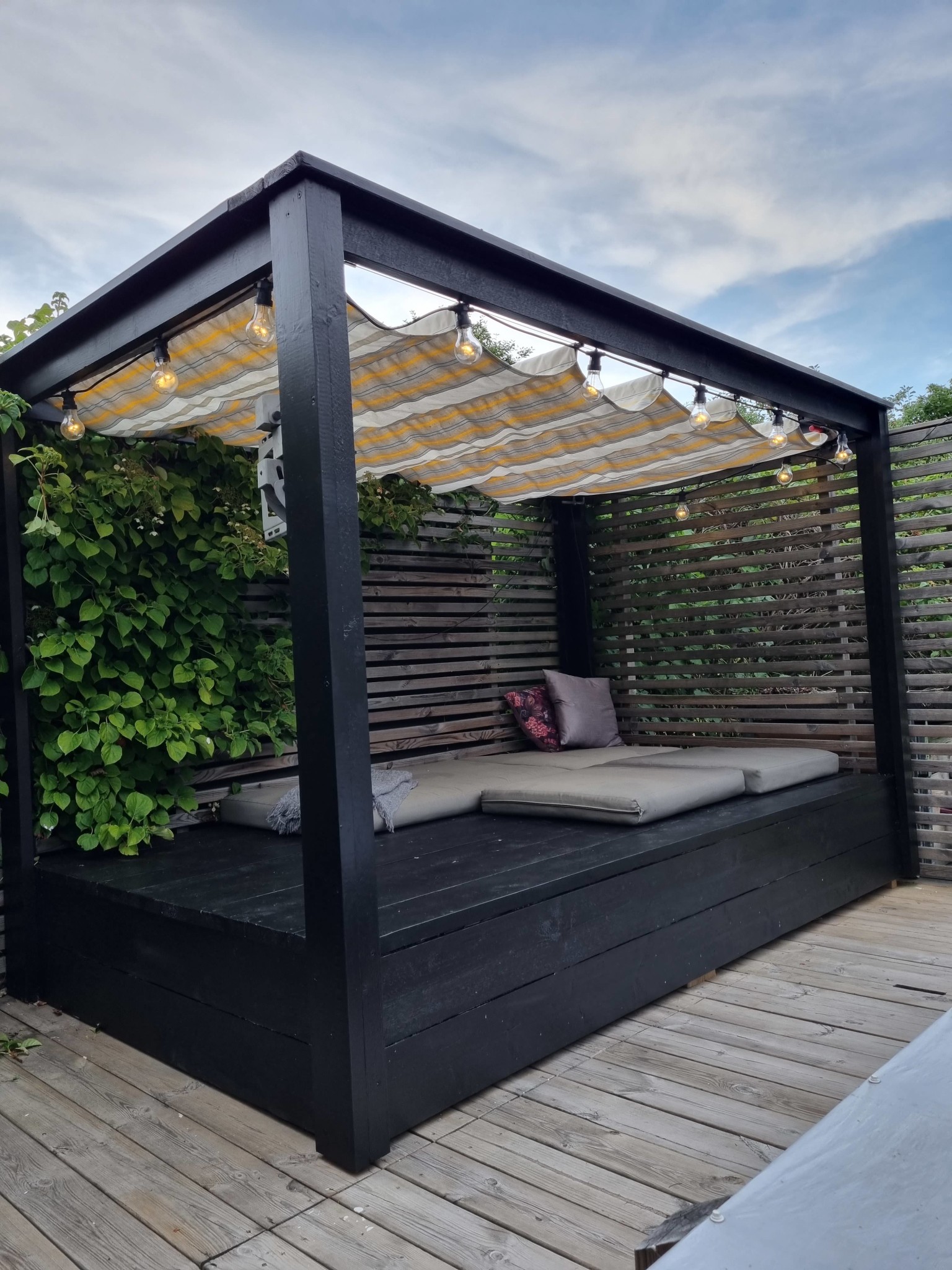

Här är resultatet tillsammans med en ljusslinga från Jula:
Blev riktigt mysigt:
Satte även ett dubbeluttag i bortre hörnet för belysning och telefonladdning samt ett uttag för TV i närmsta hörnet där man skymtar ett TV-fäste
Det som är kvar är att skramla ihop några fler lämpliga dynor.
