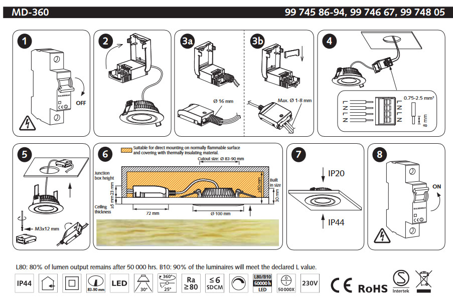

Lyckades hitta en jag tror kan fungera bra:
https://malmbergs.com/Products/9974592
Inbyggnadsdjup på 30mm, hoppas det stämmer i verkligheten.
Manualen säger: "Suitable for direct mounting on normally flammable surface
and covering with thermally insulating material."
Det enda frågetecknet är om det är möjligt att förlänga kabeln från spotlighten så att jag kan placera drivern på vinden. Malmbergs säljer följande förlängning, men det framgår inte om den är till för detta? https://www.malmbergs.com/Products/9974023
Ser även att dom säljer denna:
https://malmbergs.com/Products/9974664
Står dock inte att det är krav på denna vid installation mot isolering.
