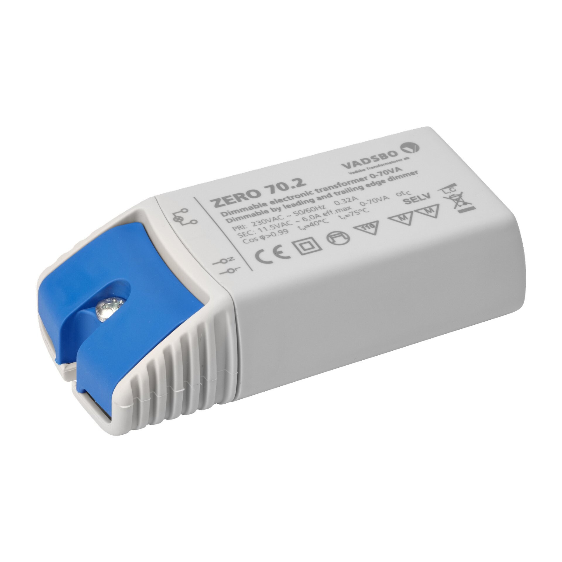

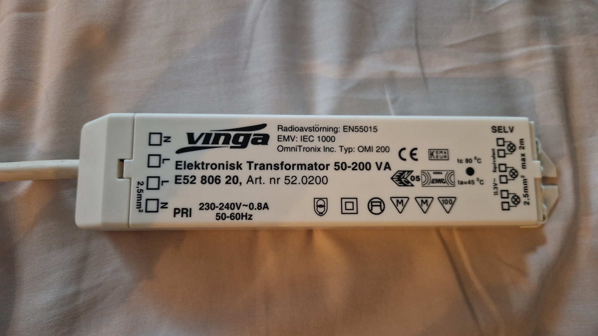

Jag har flera dimbara halogen spotlights hemma. Dessa har gradvis (slinga efter slinga) slutat fungera. Jag hade tänkt allt eftersom byta ut till LED, men för att inte behöva göra allt på en gång tänkte börja lösa det genom att börja byta ut transformatorerna. Jag valde därför alldimmerstransformatorer, så man kunde ha både halogen och LED.
På plats fanns det 3st Vinga transformatorer som bifogade bilden visar. Jag ersatt alla mot alldimmertransfornator köpt från Jula, också bifogade bild på dem.
Jag var väldigt noga och tog kort på hur allt såg ut som i fall jag inte skulle minnas, jag ersatt sladd per sladd, fas mot fas, neutral mot neutral, jag hittade inte på något lustigt. Satt på elen igen och resultatet blev att av alla spotlights som inte fungerade står allt likadant med undantag att dimfunktionen fungerar inte längre och att 3 spotlights är permanent på.
Vad har jag gjort för fel? Är det fel transformatorer? Något annat?

Den gamla transformatorn klarade 200W och den nya klarar 70W. Det kan vara det som spökar.

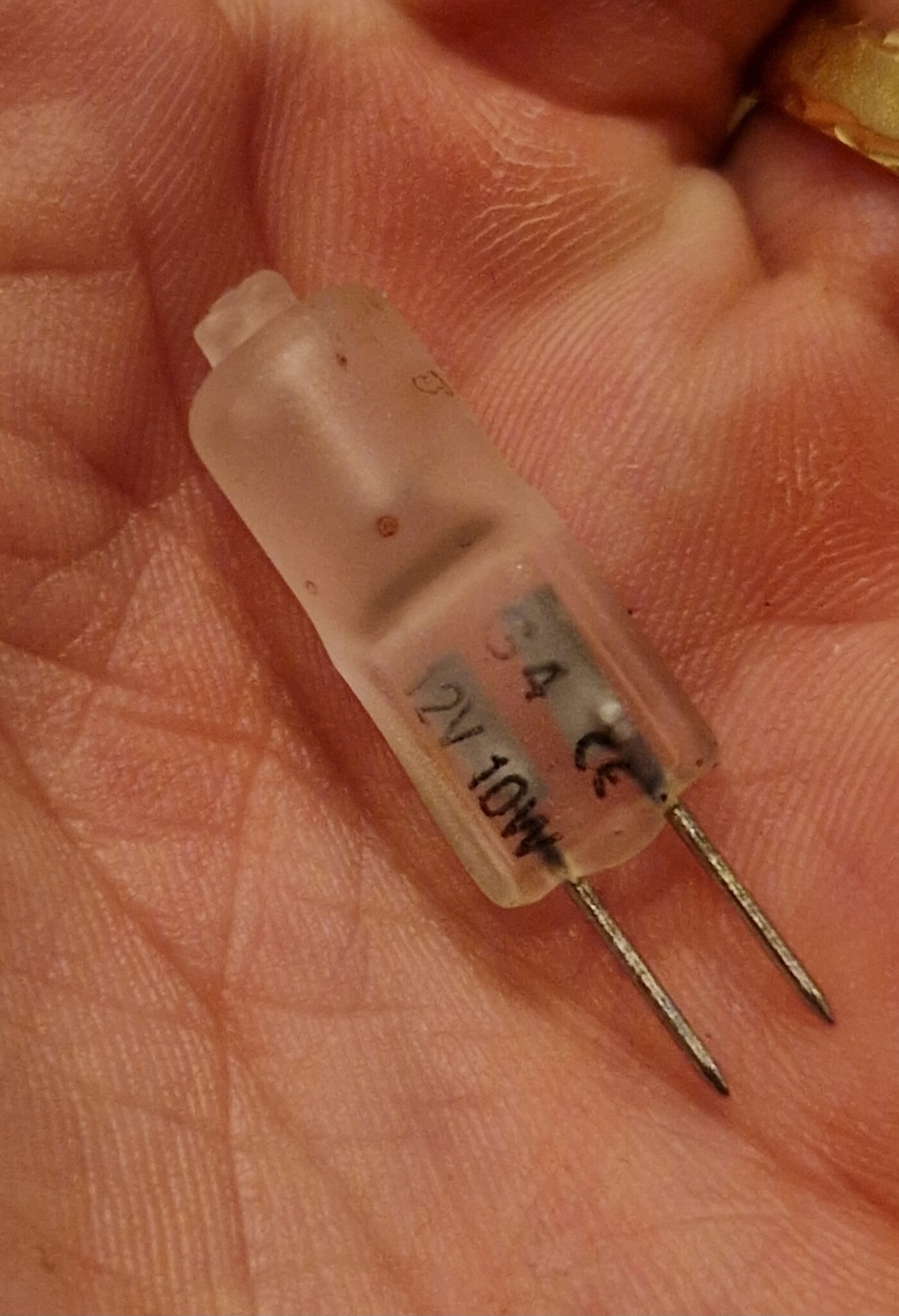

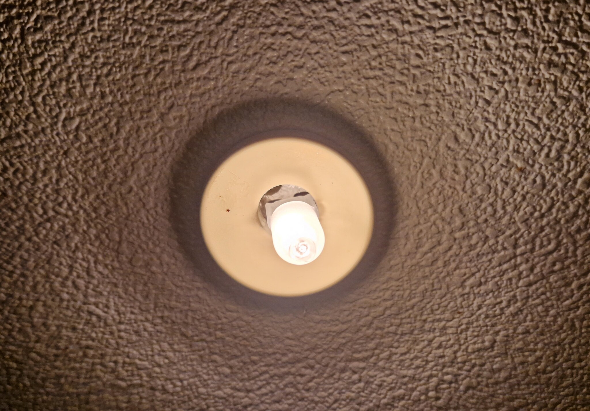

J
Dett är 10W / 12V lampor som på bifogade bilderna. Jag räknar 25 bara i sovrummet, men det ser mer eller mindre likadant ut på badrummet.

Din nya driver är på 70 Watt, så den klarar bara 7 såna lampor.
Johanphilipsson och 5 till
Men om du byter dem till LED så kan det fungera bättre. En G4 (pinkompatibel) led som ger lika mycket ljus drar kanske 1,5W.
Tänk på att vissa typer av LED med G4 sockel har lite annan mekanisk form och kanske inte får plats i armaturen.
